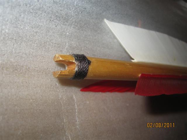

Das beste wäre, dass Du mal ein Bild von Deinen Selfnocks einstellst. Vielleicht sind sie ja zu tief und zu schräg gesägt, oder wie schon gesagt zu eng.

Mach ein Bild (von den Selfnocks und nicht wenn sie fliegen)

Ich habe mal Fotos von zwei meiner Pfeilnocks beigefügt.

Nur etwas zur Optik: Ich würde die Nocke immer rundschleifen, also die Kanen abrunden. Außerdem würde ich Selfnocks immer 1cm tief machen. Das Garn dass Du verwendest ist viel zu grob. Du solltest sehr sehr feinen Faden verwenden, diesen dann mit einem Kleber (z.B. UHU-hart) überziehen.
Ich glaube übrigens nicht, dass es an Deinen Nocken liegt, also das Eiern. Vielleicht sind die anderen Schäfte zu steif, also die mit den Selfnocks. Ich würde generell auf andere Schäfte aus dem Profihandel umsteigen. Kiefer ist klasse. Bei deinem Zuggewicht aber auch Esche oder Birke. Z.B. auf www.pfeilschaft.de
Im ganzen also einfahc mal neue Pfeile bauen, dazu etwas in Büchern oder im Internet zur Herstellung von guten Pfeilen stöbern. Ich denke auf primitivarchers findest du einiges. hier in FC eher nicht, ich habe hier zumindest noch keinen buildalong gefunden.
