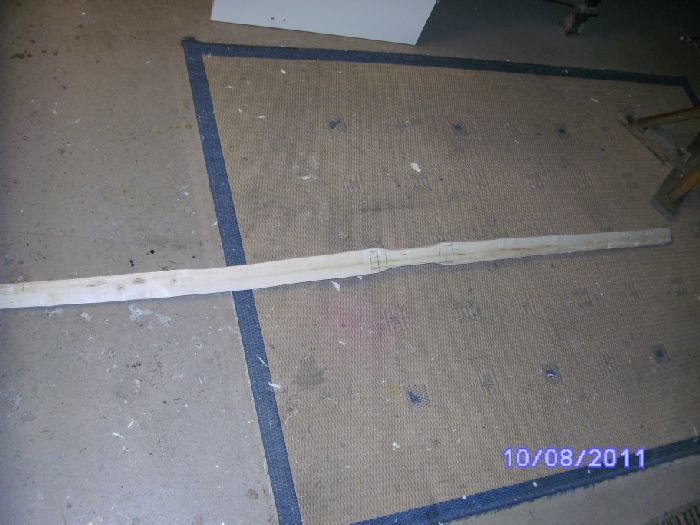

Re: Haselnussbogen
also danke für die räte
aber ich nehme mir mal den typen der in youtube das video gemacht hat zum vorbild ( nicht böse sein )
ich wollte einen flachbogen bauen und der typ auf youtube hat gesagt man soll alles rechteckich machen und dann den griff formen.

Re: Haselnussbogen
hat das einen grund den rücken rund zu lassen
ich dachte es sei egal aber ihr seit die bogn-experten
ich wollte heute abend weiter machen
könntet ihr mir noch sagen was ich als nächstes tun muss
ich wollte ja den griff formen und ein bisschen schleifen
Manuel
Manuel

Re: Haselnussbogen
ja, wat wäre dann , stephan?
Warum soll Maneos erstmal alles das Falsch machen, was Selfbowwer,-der Typ mit dem Video-, Rabe, Acker und alle die anderen falsch gemacht haben? Die Fehler kann man schon mal vermeiden.
Wenn Du den Rücken gebogen lässt, bleibt der äußere Ring garantiert unverletzt.
Dann kann Hasel sehr viel mehr Zug als Druck vertragen, ja, und bei rundem Rücken und "geradem Bauch" ist der Bauch breiter als der Rücken, Dadurch halten Bauch und Rücken die gleichen Kräfte aus.
Re: Haselnussbogen
also rund lassen.
gut dann hab ich nicht so viel arbeit
aber den griff soll ich machen, oder zuerst trocknen
(der im video hat zerst alles grob bearbeitet und dann erst getrocknet)
Manuel
Manuel

Re: Haselnussbogen
ja den rücken hab ich rund gelassen
so wie ihr das gesagt habt
den griff habe ich erst mal so wie im video gemacht
ich nehme mir das was ihr hier geschrieben habt zu herzen
euer Manuel
euer Manuel

Re: Haselnussbogen
@Manuel
Könntest du mal wieder Bilder machen und zeigen?
Damit wir die vielleicht noch weitere Ratschläge geben können.
Aber bitte den Rohling so nahe wie möglich fotographieren, d.h. gerade so weit weg stellen, dass du beide Enden gleichzeitig auf dem Bild hast.
Ein Bild vom Rücken, eins vom Bauch, eins von der Seite, eins vom Griffbereich.
