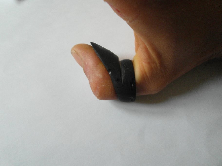

Evtl ist noch was zu retten. die Ringe sind ja ein mittlerweile schon obsoletes Design von Stephan - haben also noch verbesserungspotenzial.
der Tropfen auf dem die sehne ruht ist kontraproduktiv und führte auch zu meiner Blutblase an der Zeigefingerwurzel.
hast du janitschars Aluring mal genau betrachtet? da ist eine tiefe und breite Kerbe vor der schützenden Lippe, sowas hab ich an meinem Ring mal gefeilt - und siehe da ich kann mir offener Wunde vom Wochenende ziehen ohne das ich sie spüre - die sehne liegt signifikant weiter zum daumen hin.
ring nach dem nacharbeiten
Hand ohne Zug, da einhändig fotografiert
versuch mal sowas in die Richtung, aber ich sehe schon ich muss nochmal in die Gießerei :D

Hab ich am Wochenende schon gemacht, da ich mir vorher absolut nicht sicher war, dass mir die Sehne nicht vorzeitig abhaut was auch einmal passiert ist als die Konzentration mal kurz etwas runter war.
Ich ab im Versuch den Winkel der Haltung zu ändern den Teil HINTER der Sehnenauflage zu weit eingefallt wodurch der Ring unter Zug nicht mehr so stabil sitzt, das ist das Problem.

Das Teil (der Ring wie er jetzt ist) fühlt sich im Vollauszug einfach nicht so sicher an wie mein anderer. Ich hab quasi das Gefühl die Sehne unter Last "Ausbalancieren" zu müssen und das ist nicht gut.
Ich glaub ich bin doch eher der Kandidat für die steileren Winkel am Ring (meiner hat ja 90°)

wie wo 90°?
damit wollte ich aber keine hohen zuggewichte ziehen, oder versteh ich das falsch?
ich hab immer nur eine Faustregel gehört:
größer als 90°, niemals kleiner und seltenst nahe an 90.
mein Ring geht richtung 135°, janitschars sogar >135° denke ich.
gemeint ist das so, das gerade herunter am daumen 0 grad wären.

Also bei dem EINEN RING, den ich am Sonntag geschossen habe, ist die Lippe auch für mein Gefühl zu "steil" angesetzt. Wenn ich den Daumen so stark knicke wie ich es gewöhnt bin, sitzt der ringförmige Teil schräg auf dem Daumen und seine Oberkante drückt unangenehm gegen den Knochen vom Daumengelenk. Um das zu vermeiden habe ich den Ring nicht so getragen, dass die Kerbe für die Sehne genau über dem Knick vom Daumen liegt, sondern ein Stück weiter proximal (= zum Körper hin). Dort war auch eine ausreichende Kraftverteilung möglich. Aber prinzipiell hättte ich gerne genau den EINEN RING in einer Ausführung mit etwas kleinerem Winkel. Vielleicht nicht die 90° vom Hexer, aber schon in die Richtung.

bitte geben sie ihre daumenkonfektionsgröße an ;)
genau dieses ding mit 90 oder >100 grad unterscheidet die beiden Arten von Ringen.
90° sind etwa diese auf primitivearchery aus dem Löffel.
135°sind dann schon die, wo die sehne wie anna sagt eher an der daumenwurzel liegt.
Die Ringe, die ich als Vorlage benutzt habe - sind zweiter art. ich kann da nicht wirklich was ändern, außer ich schleife die originale und hab dann keine mehr.
So wie ihr sie jetzt habt sollten sie so getragen werden, und das ich den zweiten Turniertag einfach nen anderen Ring aus dem Beutel benutzt hab, weil der alte das Zuggewwicht doch nicht sooo klaglos erstragen hat - sagt ja schon das er nicht schlecht sitzt.. denn sonst hätte der richtig übel weh getan..
hier so sieht das aus wenns angenehm sitzt:

Danke für die erhellenden Fotos. Hätt ich mal gleich die Bedienungsanleitung gelesen. Aber intuitiv (oder instinktiv? >:) ) habe ich ihn genau so getragen. Vom Ledertab bin ich es gewohnt, dass die Sehne mehr im Gelenk liegt. Dazu passt dann eher das Ringdesign vom Hexer. Die Kraftübertragung funktioniert in beiden Fällen gut.
Schlussfolgerung: Der jeweils passende Winkel im Ring wird nicht nur durch die Haltung der Zughand bedingt, sondern auch dadurch, wo man ihn trägt / wo die Sehne zu liegen kommt. Wieder was gelernt.

es wäre perfekt, wenn es direkt so liegen würde. denn es ist etwas luft zwischen gelenkfalte in der mitte des daumens, und der einmuldung für den teil ab der falte. genau das meinst du denke ich, es kommt einem entweder vorne richtig vor aber am ring komisch oder der ring sitzt gut (meine bilder) aber die braue ist nicht genau in der mulde.
das wird denke ich daher kommen, das es stefans daumen ist der da ursprünglich mal rein sollte. ich hab nur dilletantisch die ausmaße reduziert/vergrößert... aber er wird mir hoffentlich beim workshop wochenende die erleuchtung zuteil werden lassen, damit ich selbst so gute Ringe mit modellierwachs herstellen kann.
denn ich hab drauf geachtet, er musste nicht einmal seinen Ring justieren zwischen 2 schüssen. da wollen wir hin ;)
