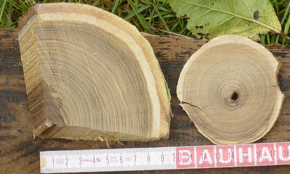

Die Jahreringe sind leider so dünn, dass sie einer Eibe alle Ehre machen würden, aber ich werde das Holz trotzdem nicht thermisch verwerten, sondern mir viel Mühe geben mindestens einen guten Bogen daraus zu bauen.

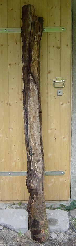

Einerseits wird geraten das Holz in der Rinde zu trocken, andererseits soll die Rinde ab, damit das Splintholz nicht vergraut. Wann ist denn ein guter Zeitpunkt zum Entrinden? Das Holz lag unbestimmte Zeit im Freien auf einem Müllholzstapel, bevor ich es sicherstellen konnte. Die Rinde ist noch sehr feucht, das Kernholz ist an den Schnittstellen leicht angerissen. Fast das ganze Holz hat Kernfäule, aber es bleibt wohl genug für einen Bogen übrig. Ansonsten habe ich Holz für wirklich sehr viele Messergriffe und Vorschäfte, wenn es partout kein Bogen werden will.
Gruß Mütze
Gruß Mütze

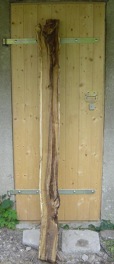

Masse
Aber Klasse?
Das größte Stück ist leider fast nicht zu gebrauchen...
Aber Klasse?

die ersten Bruchtests haben ergeben, dass es nicht lohnt den Splint mit zu trocknen, zumindest nicht für Wurfarme. Der Splint ist weniger Druck fest als das Kernholz und auch deutlich wenige zugstark. Dafür schrumpft er stärker als das Kernholz was zu zusätzlichen Rissen im Holz führt. Mann kann sicher auch aus dem Splint Bögen bauen und natürlich auch aus der Splint-Kernholz Kombination, doch der Bogen wird dann weniger leistungsfähig sein als ein Bogen aus reinem Kernholz.
Das Splintholz ist also mehr zur Dekoration da, denn um die Leistung zu steigern.
Gruß Mütze
Gruß Mütze
