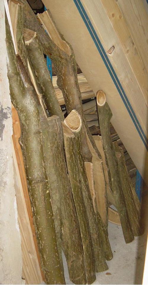

Einerseits wird geraten das Holz in der Rinde zu trocken, andererseits soll die Rinde ab, damit das Splintholz nicht vergraut. Wann ist denn ein guter Zeitpunkt zum Entrinden? Das Holz lag unbestimmte Zeit im Freien auf einem Müllholzstapel, bevor ich es sicherstellen konnte. Die Rinde ist noch sehr feucht, das Kernholz ist an den Schnittstellen leicht angerissen. Fast das ganze Holz hat Kernfäule, aber es bleibt wohl genug für einen Bogen übrig. Ansonsten habe ich Holz für wirklich sehr viele Messergriffe und Vorschäfte, wenn es partout kein Bogen werden will.
Gruß Mütze
Gruß Mütze

Re: Goldegen / Laburnum, die Farbe erhalten?
Masse
Aber Klasse?
Das größte Stück ist leider fast nicht zu gebrauchen...
Aber Klasse?

hallo,
ich werde vor dem Winter die Rinde abziehen nachdem die Spaltlinge jetzt ein Jahr trocken lagern. Vorzugsweise Ende September, Anfang Oktober. Eventuell viertel ich das Holz noch (je nach dem wie feucht sie noch sind).
Nach dem Winter will ich das Holz dann in den Keller legen.
Wenn Dein Holz schon faulig ist, würde ich auf eine schnellere Trocknung achten und eher Trocknungsrisse in Kauf nehmen, da sich die Fäulnis sonst nur weiter ausbreitet.

das erspart mir frust. Hab meinen Goldregen jetzt von der Rinde befreit. Und siehe da, in der Mitte des Stammes, dort wo die Trocknung am langsamsten ist, ist der Splint ergraut und von einem (Schimmel?)Pilz befallen.
Ist zwar offensichtlich nur oberflächlich, so dass ich das ganze fungizid behandelt hab und für den Bogen plante den obersten Ring abzunehmen - aber wenn`s ohnehin nichts bring...................
Der Goldregen bei dem ich die Rinde zeitig abnahm und den Splint mit Leinöl "versiegelte" ist noch schön goldig, nicht gerissen und scheint fest zu sein. Ich werde auf alle Fälle mal testen ob der was taugt.
