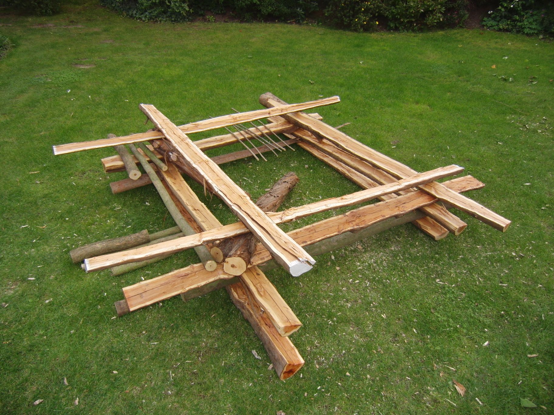

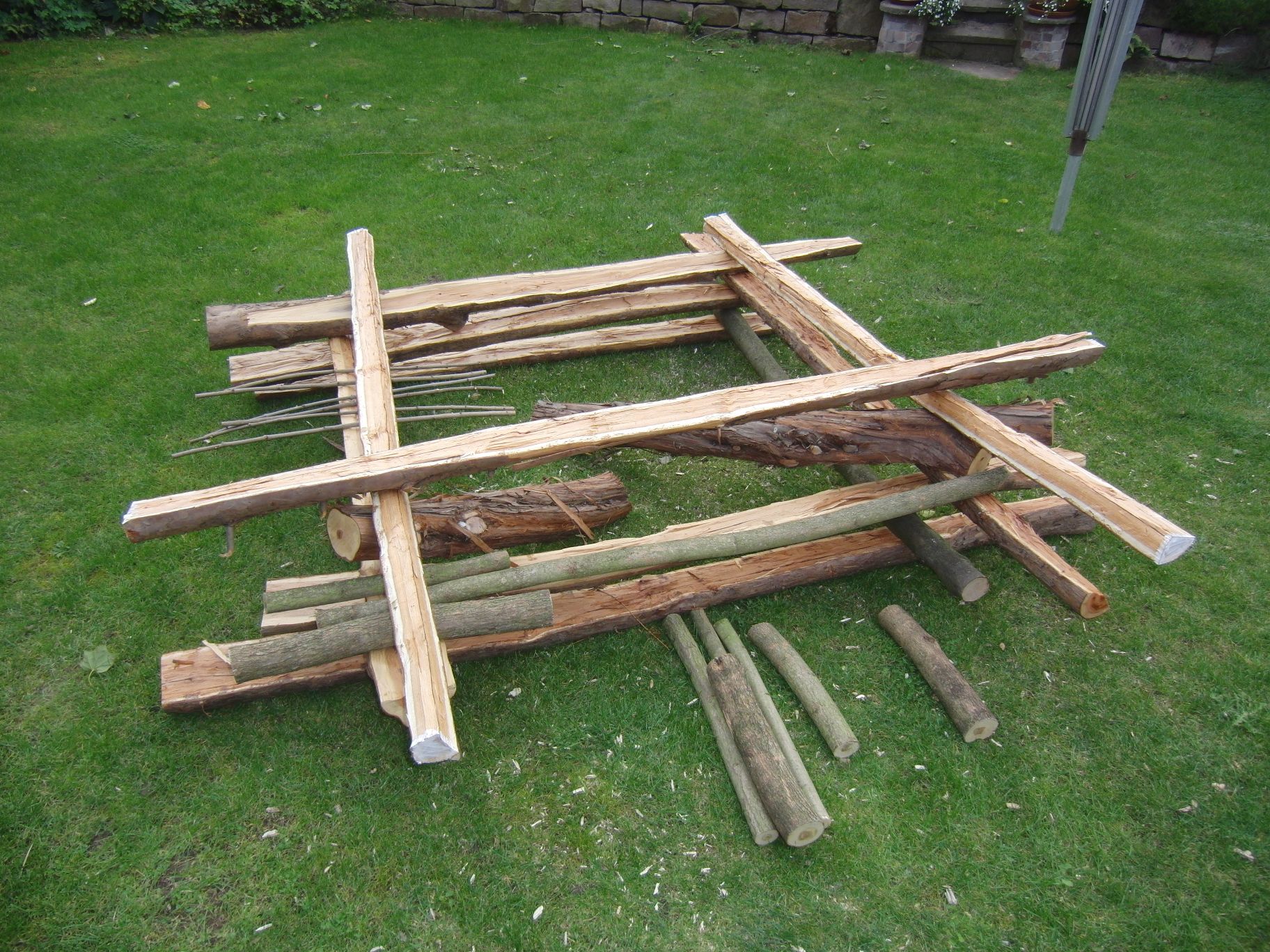

Leider bin ich noch nicht dazu gekommen mal genaue Bilder von den Staves zu machen.
Habe aber die Waage kontrolliert.
Gewicht der Staves scheint zu stimmen. Ein paar Staves habe ich aus Platzgründem in den
Keller verfrachten müssen.( ja schlagt mich ruhig.) Ich wohne in einem 6 Parteien Mietshaus da ist nur begrenzt Platz.
Die habe ich gewogen. Wie gesagt der dickste Brocken hatte 33 k jetzt nur noch 29,5k.
Ich glaube das geht ein bißchen zu fix, ich muss mir doch noch itgendwo einen Ort draussen suchen.
Gewichtsabnahme bei allen Staves im Keller in etwa gleich.
Wie gesagt Foto von dem Dicken Otto kommt noch
Armin
