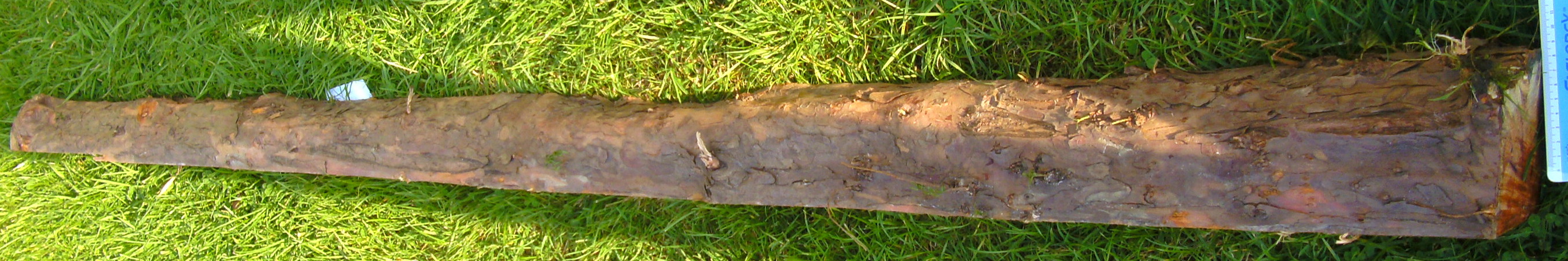

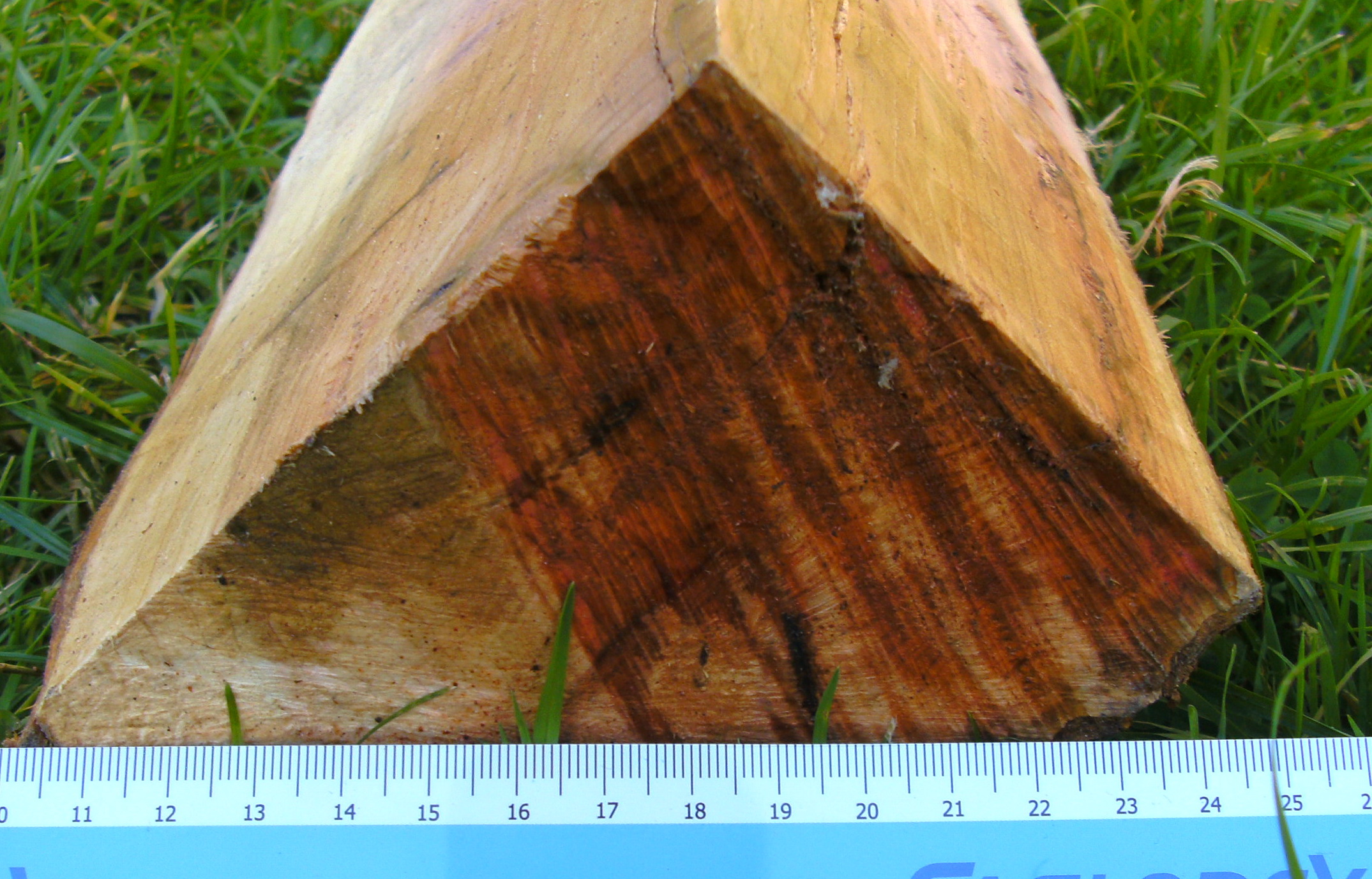

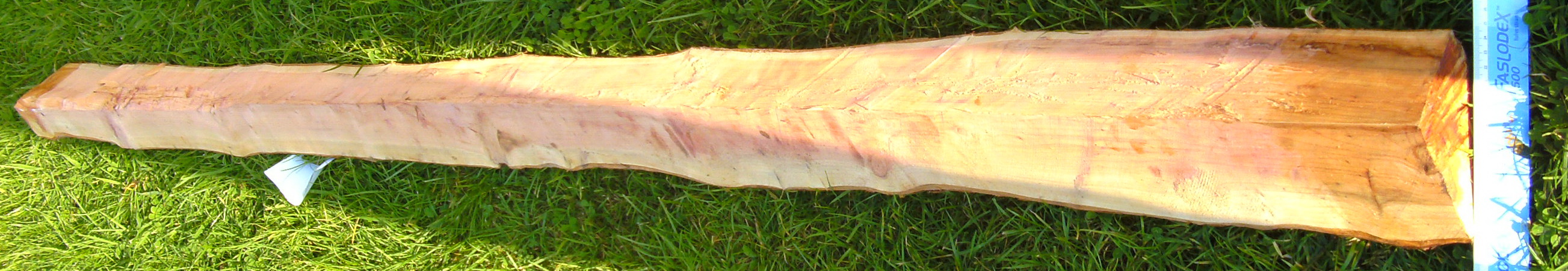

So hier mal die Fotos von dem dicken Stave der im Keller liegt.
am 21. 9 gewogen 33 kg, heute gewogen 28 kg. Wenn der nich mehr leichter wird, rück ich dem auf die Pelle.
Was meint Ihr kann das Holz was werden.
Ich weiss der Schnitt ist nicht geschliffen. Aber vielleicht sehen eure Augen ja auch so genug.
Armin
Armin

Re: Holzernte
kein Wunder das der so schwer ist... da sind ja auch noch mindestens 2 Bögen drin, wenn man mal nur die Breite betrachtet. Wenn vom Rücken her nichts dagegen sprich: Nochmal Spalten!
Die Ringe sehen aber ordentlich fett aus. Könnte sein das die Eibe nicht so arg hochwertig ist, wird man dann aber beim Bauen sehen.
Re: Holzernte
Sag ich doch das die Dinger schwer sind. Ich möchte die nachdem sie trocken sind mit der Bandsäge nochmal aufsägen.
Oder soll ich das jetzt noch machen, weil trocknen schneller/besser?!
Ja die Ringe sind ordentlich fett. Ist aber nicht bei allen so.
Armin
Armin

Re: Holzernte
@optikus: Zu den Bildern kann man nichts weiter sagen, als dass die Jahresringe ziemlich breit sind, was aber noch nicht viel heißen soll. Mit anderen Worten: die Bilder taugen nichts! In der Regel wird man das Holz beurteilen, wenn man es in der Hand hat und bearbeitet. Wieviel Bögen darin stecken, hängt von der Zahl und Anordnung der Äste und Verwachsungen ab. Kann auch sein, dass da garnichts drin steckt. Naja, ein paar Laminate....
Nach Fotos zu urteilen ist schwer, aber nicht unmöglich. Dazu braucht man aber hochauflösende Bilder in Makro vom Längs-, Randial- und Querschnitt. Oberfläche gesägt, geschliffen und lackiert. Spiegelfrei abgelichtet. Und dann erkennt man an den Jahresringgrenzen und -Übergängen, ob es eine feste Eibe ist oder eine eher spröde.

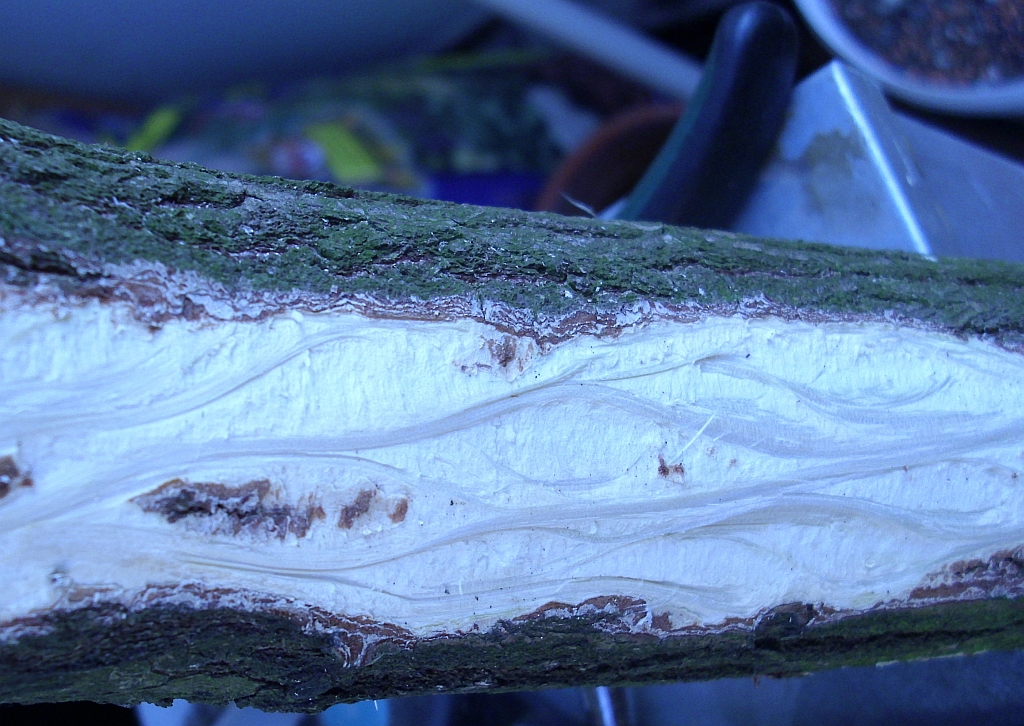

Sehr markant finde ich das Muster der Bastschicht vom Pfaffenhütchen und möchte euch das nicht vorenthalten. Sicher interessant zur Bestimmung.
lg
inge
lg
inge
