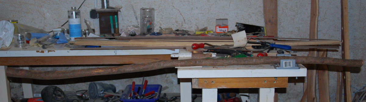

So nun zum nächsten Kanditaten diesmal mit bebildertem Build-Along
der Ast hat ein paar Problemstellen
das dicke Ende
das dicke Ende
und das dünne
und das dünne
Seitenansicht
Seitenansicht

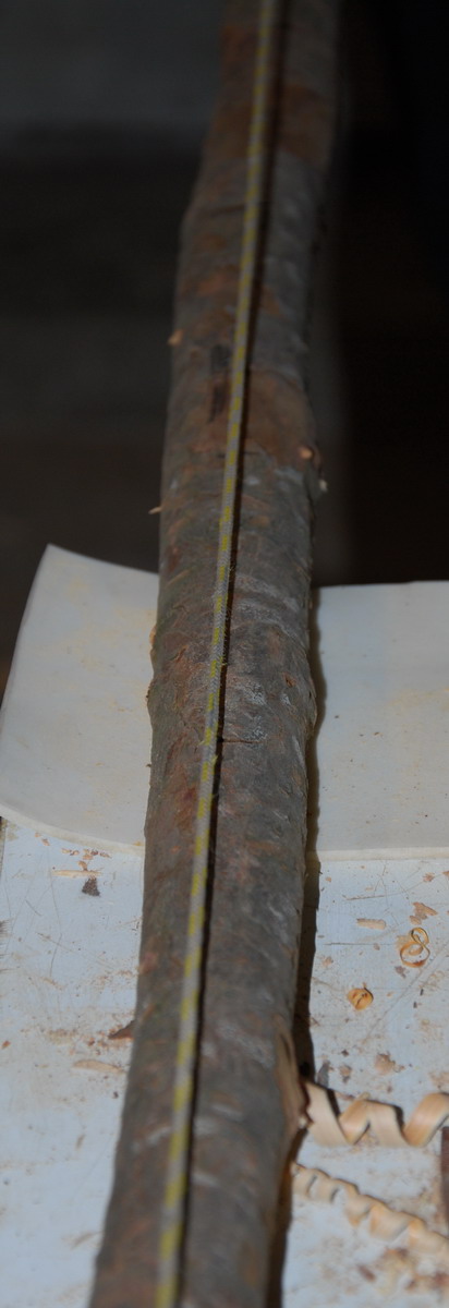

der Versuch eine Achse zu finden, aber so geht es nicht die Achse läuft seitlich am Griffbereich vorbei
etwas nachdrehen dann siehts besser aus, nur ist jetzt eine deutliche seitliche Krümmung des dünneren Wurfarms zu sehen, lieber wäre mir wenn diese Krümmung am dickeren Wurfarm wäre aber was solls das kann ich mir nicht aussuchen
zumindest im Griffberreich stimmt der Achsenverlauf so
Mitte und Achse eingezeichnet
die Seitenansicht der dickere Wurfarm ist jetzt deutlich Reflex während der dünnere leicht Deflex ist, nicht ideal aber was solls
so soll der Wurfarm und der Tip im Holz liegen
Die seitliche Verkrümmung im dünneren Wurfarm macht mir ein wenig Kopfzerbrechen, es ist reichlich wenig Material vorhanden um durch asymetrischen Querschnitt das Ausbrechen des Wurfarms zu verhindern, aber es wird wohl reichen müssen. Oder fällt euch was besseres ein?
