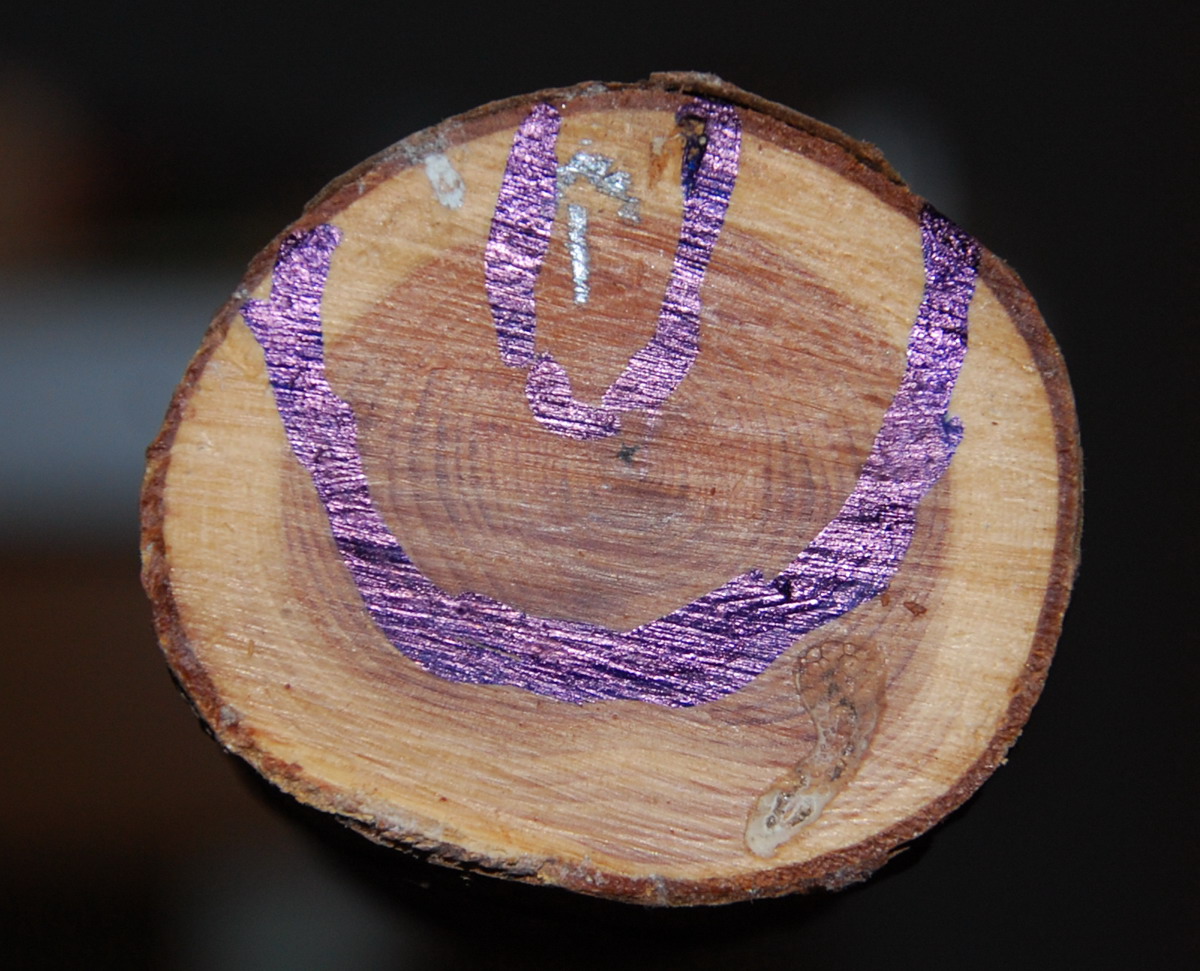

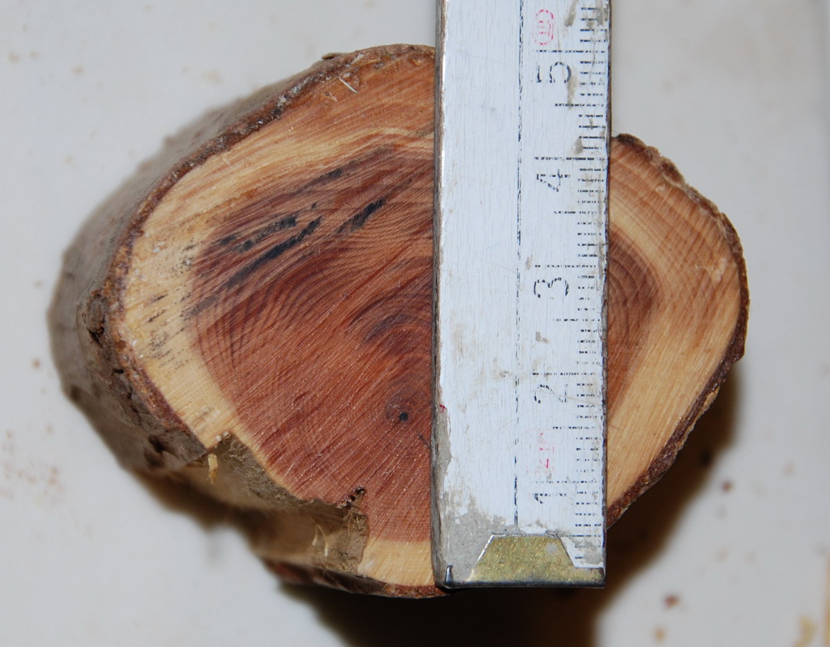

Ich hab von meiner Bergeibe ein paar Äste rumliegen, sie sind recht gerade und zwischen 2,5 und 6cm dick Foto folgt.
Die Staves aus dem Stamm selbst müssen noch ein gutes Jahr trocknen aber die Äste sind eigentlich schon trocken genug.

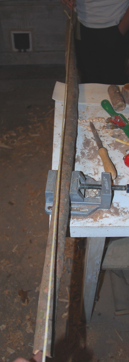

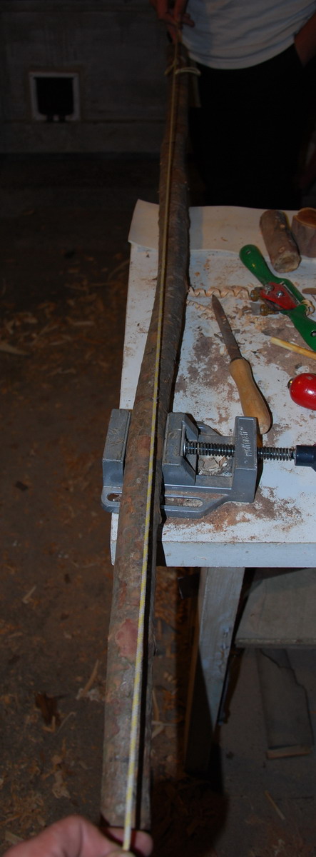

Der erste den ich verarbeitet hab, hatte 158cm Länge, am einen Ende 3cm am anderen 2,5cm Durchmesser, ich werd die Eigenschaften des Astes und die Verarbeitung an einem Schwesternstück fotodokumentieren.
Bei diesem ersten Projekt war die Frage geht aus diesem dünnen Ast was vernünftiges also ein netter kurzer Bogen mit mindestens 30# Zuggewicht.

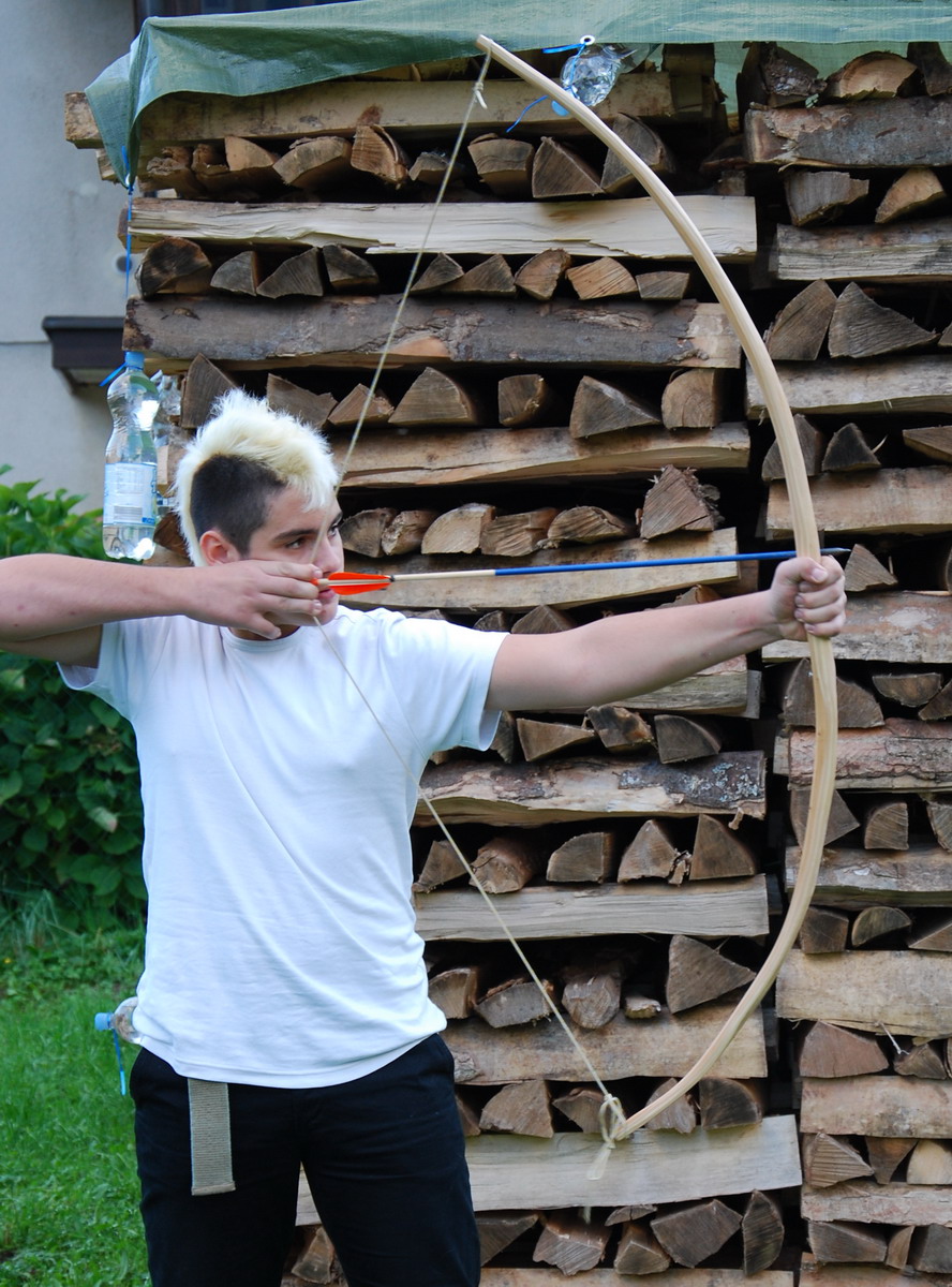

Zum Ergebnis: 154cm NN 35# auf 28" schmaler Flatbow mit leicht mitbiegendem Griff, wirft subjektiv unglaublich gut und präzise.

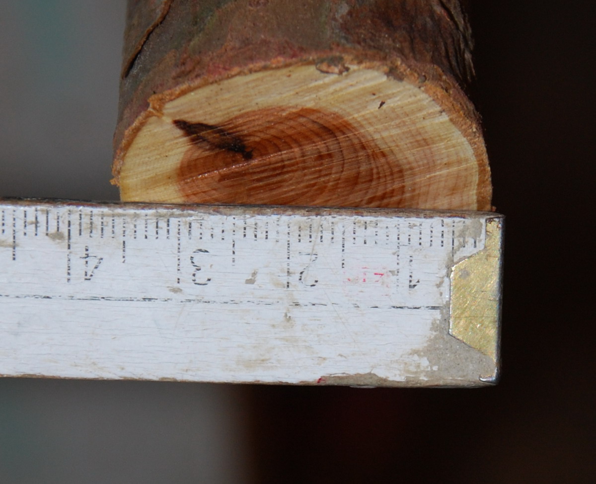

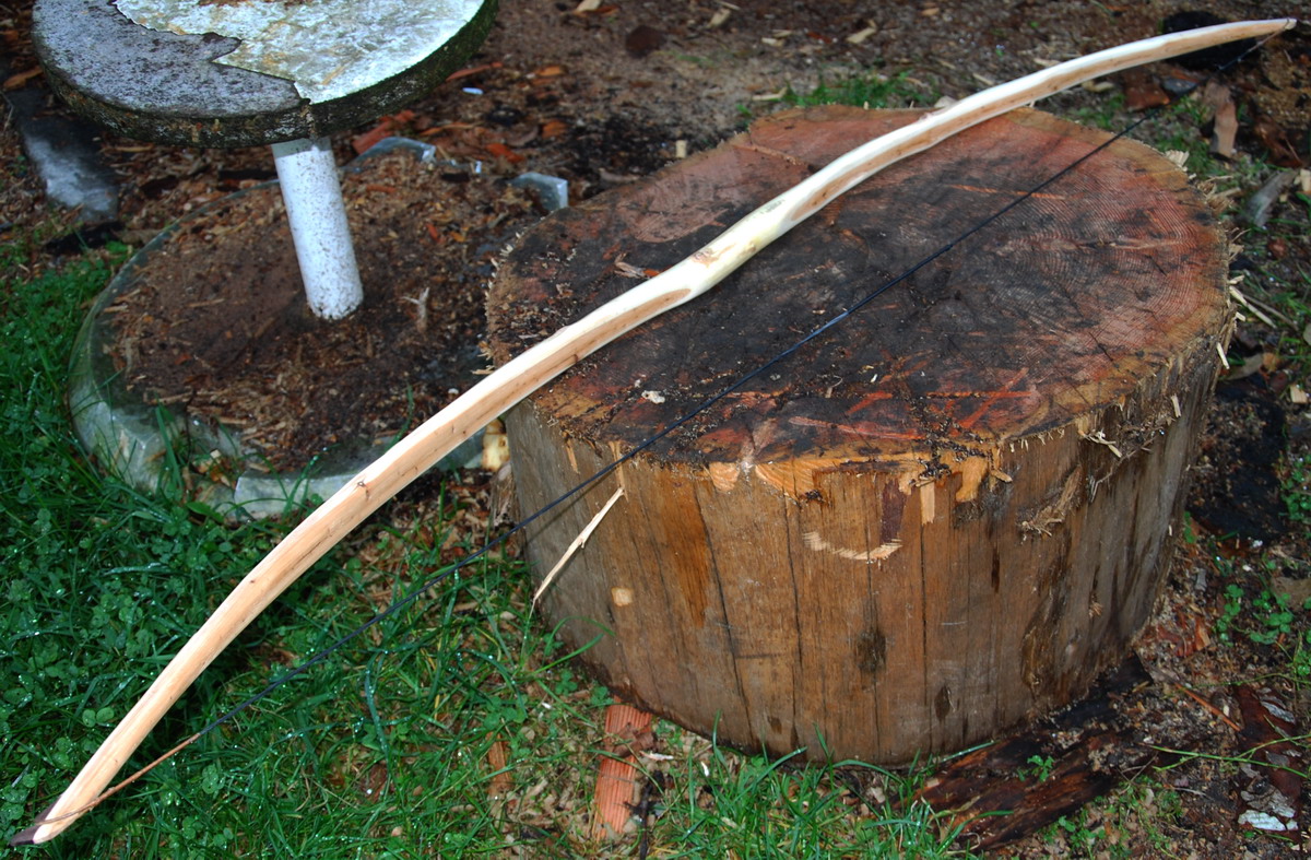

Der Zweite hatte 175cm und war mit 5cm am einen und 3,5cm am anderen Ende etwas dicker mit deutlichem Reflex in der Mitte des Astes und am einen Ende sowie leichtem Deflex am anderen Ende, leider hab ich bei beiden Projekten keine Fotos gemacht, war einfach zu sehr von dem Material fasziniert, Bei diesem Bogen wollte ich ein Tiefes D versuchen und gleichzeitig den Reflex bei mitbiegendem Griff zur Leistungssteigerung ausnutzen.
Zum Ergebnis: 168cm NN 55# bei 28", kurzer ELB mit angedeutetem Setback auf Standhöhe und Kreisbogentiller im Vollauszug

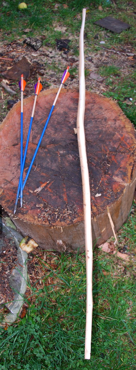

Die ersten Pfeile die ich gestern schon im dunklen geschossen habe waren ein Genuss:

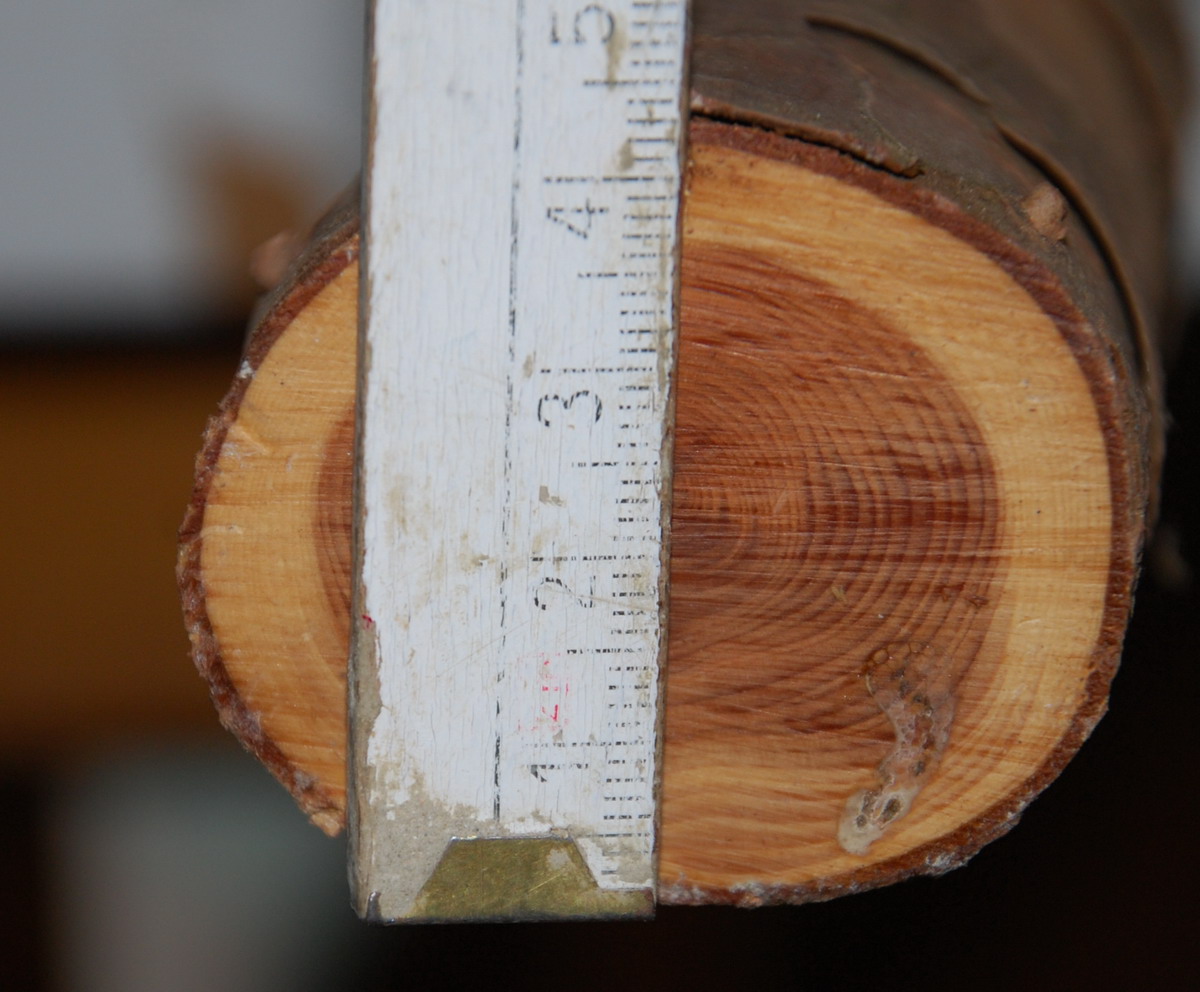

Bist du bei beiden Bögen bis auf den Markkanal runter oder hast du den im Bogen gelassen?
Ich kann mir nämlich gerade nicht vorstellen wie man aus einem 2,5-3 cm Stämmchen einen 30# Bogen bauen soll, wenn man den Markkanal nicht drinlässt.
Re: Was geht aus Eibenästen mit bis zu 6cm Durchmesser
der Markkanal liegt bei dem kleinen Bogen ca. über die halben Wurfarme gerade frei, der Rest ist noch drin ist aber unheimlich dicht das Holz und hat auch vom trocknen keinerlei Sprünge, der Griff ist überhaupt nicht bearbeitet nur die Rinde runter.
Bei dem nächsten werd ich versuchen den Markkanal bis auf die Tips drin zu lassen.

Zurück zur Eibe. Ich wollte fragen, ob bei einem Eibenbogen nicht das Verhältniss von Splint zu Kernholz stimmen muss. Was ja bei einem dünnen Ast so ist wie es ist.
Ich bin neu hier im Forum ( und auch was das Bogenbauen angeht). Habe in einem Kurs einen Ulmenbogen gebaut und dann selbst versucht einen Bogen aus einer dünnen Eibe zu machen. Diesen Bogen liegt nun halbfertig herum, da die Eibe nicht gerade war und ich mit meiner fehlenden Erfahrung nur noch genervt habe. Bin jetzt an einem Eschenbogen dran.
Was vorstellbar ist, ist auch machbar.
- Beiträge: 22709
- Hat gedankt: 13 Mal
- Hat Dank erhalten: 202 Mal
Nein, einen "Zwang" gibt es nicht, was das Verhältnis angeht! Man kann aus Eibe sowohl reine Splint- als auch reine Kernholz-Bogen bauen. Es gibt ein "bewährtes Optimum", das lautet "6 mm Splint".... Aber anders GEHT auch....

wo liegt der Markkanal bei dem starken Bogen, oder hab ich das überlesen?

@benzi der Markkanal beim größeren liegt großteils am Bauch frei ( im Griffberreich und am Beginn der Wurfarme ist er aber drinnen)aber nicht in der Mitte sondern etwas zur Seite verlagert, wollte mir auch promt zu der Seite hin ausweichen der ganze Bogen ich musste von der anderen Seite deutlich Material abnehmen um ihn dazu zu bekommen nicht seitlich wegzubrechen.

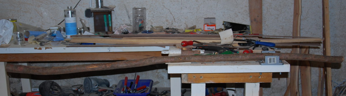

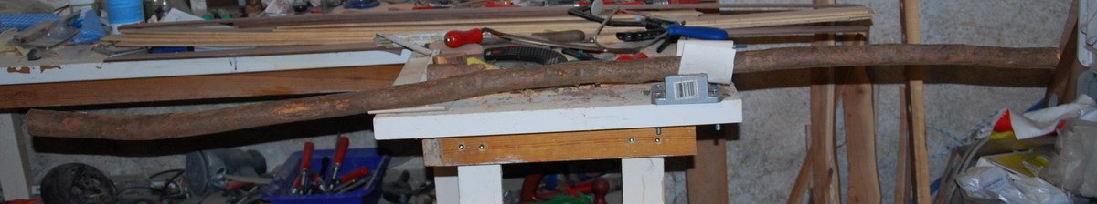

So nun zum nächsten Kanditaten diesmal mit bebildertem Build-Along
Die seitliche Verkrümmung im dünneren Wurfarm macht mir ein wenig Kopfzerbrechen, es ist reichlich wenig Material vorhanden um durch asymetrischen Querschnitt das Ausbrechen des Wurfarms zu verhindern, aber es wird wohl reichen müssen. Oder fällt euch was besseres ein?
