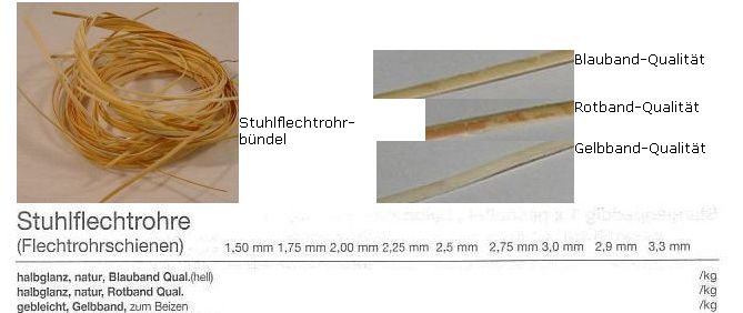

Re: Rattanwicklungen am Yumi
danke für alle Tips!
die Qualität des Bandes wird wohl so angegeben:

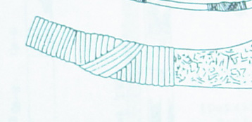

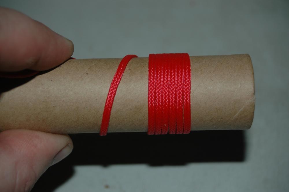

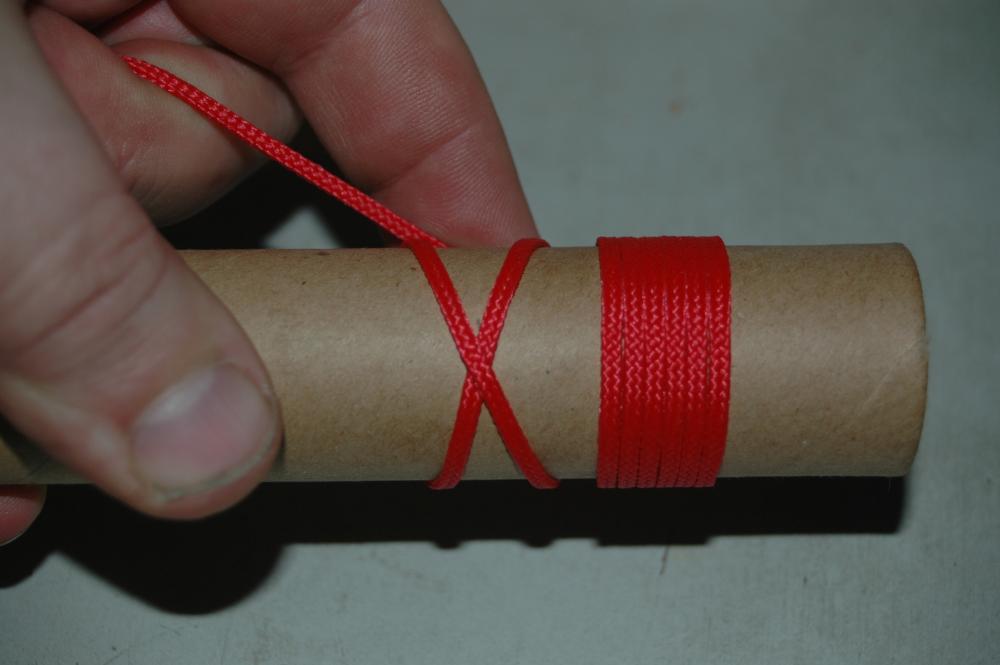

hat jemand von Euch eine Idee wie ich diese Art der Wicklung hinbekommen könnte:
danke und Grüße benzi
- the_Toaster (✝)
- Beiträge: 3705

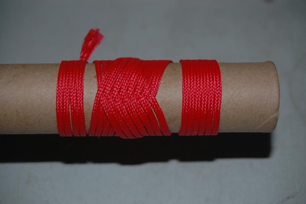

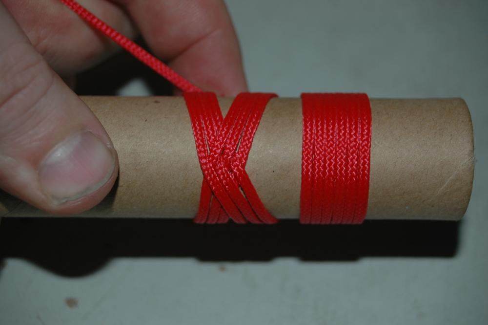

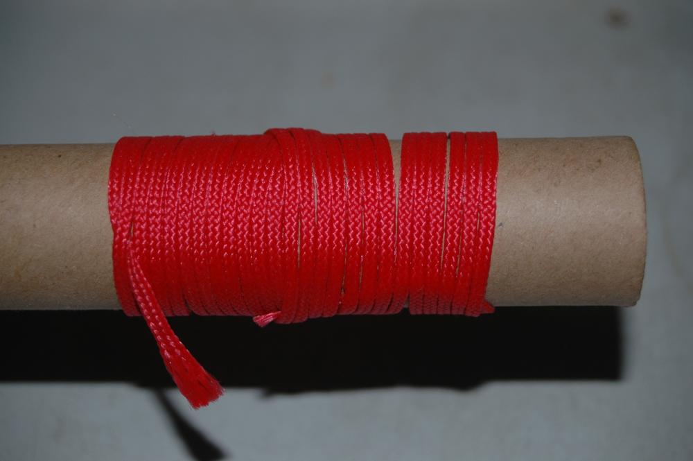

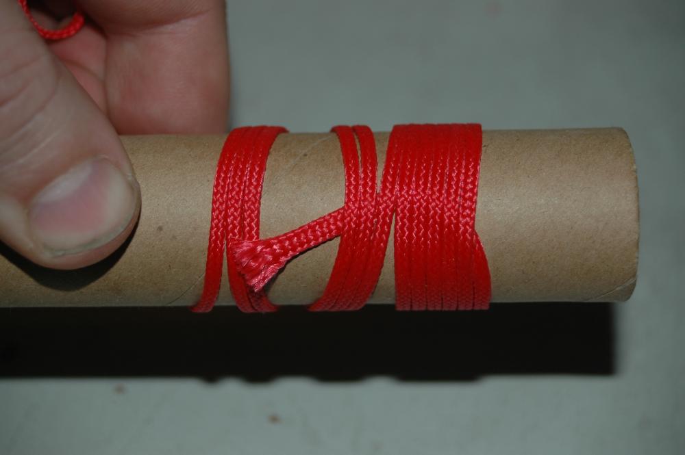

Ich hab mal was gewickelt was als Ansatz funktionieren könnte.
Könnte sein, dass du vorher eine weitere Wicklung unten drunter machen musst.
Ich hoffe ich habe hiermit alle Klarheiten beseitigt...

@Toaster: Danke! Sehr schön.

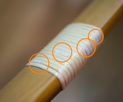

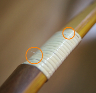

Ansonsten bin ich ja immer sehr begeistert, was von dort kommt. aber bei der "Japanischen Rattan-Bewicklung bin ich doch etwas enttäuscht. Sie schreiben extra auf einem Einlieber "...Es handelt sich um ein vom Rattanrohr abgeschältes Filament, kleine Oberflächenunregelmäßigkeiten sind naturgemäß..."
Und das ist leider tatsächlich -auch häufig der Fall. Die Wicklungen für einen alten Yumi, der wieder erweckt werden soll sehen nicht sehr schön aus (wenn ich das mit dem vild hochladen kapiere, reiche ich das ma als Beispiel rein...) Für meinen für meinen selbstgebauten Yumi möchte ich die daher schon nicht mehr nehmen. Als Schutz vor weiterer Zerfasserung / Beschädigung müsste ich die Wicklung eigentlich lackieren.
Die Links im Fred führen auch zu keinem anderen Anbieter, daher nochmal die Frage nach bekannten Alternativen für bessere Qualität. Natürlich ist mir das mit dem Naturmaterial klar aber ich habe noch ein wenig anderes (aus mir nicht mehr erinnerlicher Quelle), dessen Oberfläche ganz anders aussieht.
Danke für's mitsinnieren...
