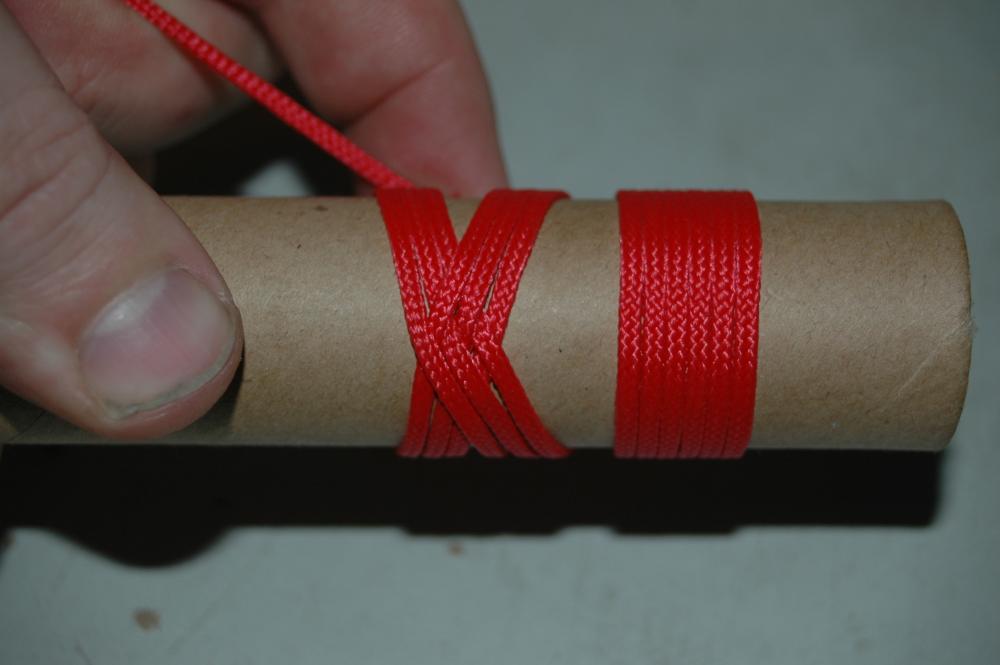

hat jemand von Euch eine Idee wie ich diese Art der Wicklung hinbekommen könnte:
danke und Grüße benzi

Ich hab mal was gewickelt was als Ansatz funktionieren könnte.
Könnte sein, dass du vorher eine weitere Wicklung unten drunter machen musst.
Start der Wicklung
Start der Wicklung
Erste Überkreuzung
Erste Überkreuzung
Mehrere Überkreuzungen oben
Mehrere Überkreuzungen unten
Fertige Wicklung oben
Fertige Wicklung unten
Ich hoffe ich habe hiermit alle Klarheiten beseitigt...

@Toaster: Danke! Sehr schön. :)

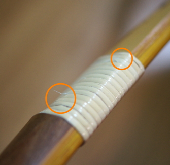

benzi hat geschrieben:...http://www.mehr-als-werkzeug.de/product ... cklung.htm
Grüße benzi
Ansonsten bin ich ja immer sehr begeistert, was von dort kommt. aber bei der "Japanischen Rattan-Bewicklung bin ich doch etwas enttäuscht. Sie schreiben extra auf einem Einlieber "...Es handelt sich um ein vom Rattanrohr abgeschältes Filament, kleine Oberflächenunregelmäßigkeiten sind naturgemäß..."
Und das ist leider tatsächlich -auch häufig der Fall. Die Wicklungen für einen alten Yumi, der wieder erweckt werden soll sehen nicht sehr schön aus (wenn ich das mit dem vild hochladen kapiere, reiche ich das ma als Beispiel rein...) Für meinen für meinen selbstgebauten Yumi möchte ich die daher schon nicht mehr nehmen. Als Schutz vor weiterer Zerfasserung / Beschädigung müsste ich die Wicklung eigentlich lackieren.
Die Links im Fred führen auch zu keinem anderen Anbieter, daher nochmal die Frage nach bekannten Alternativen für bessere Qualität. Natürlich ist mir das mit dem Naturmaterial klar aber ich habe noch ein wenig anderes (aus mir nicht mehr erinnerlicher Quelle), dessen Oberfläche ganz anders aussieht.
Danke für's mitsinnieren...

shokunin
Beiträge: 2188
Re: Rattanwicklungen am Yumi
Beitrag von shokunin »
Naja, also wegen der Haltbarkeit würde ich mir da keine allzu grossen Sorgen machen. Das hält soweit schon...
Optisch geht es besser, das ist aber immer etwas eine Glücksache.
Wenn Du absolut perfekte Wicklungen möchtest, dann kauf' sie in Japan. Sowohl Sambu-Kyugu, als auch Asahi bieten sie an.
Die sind qualitativ um Klassen besser als alles was ich hier gefunden habe.
Sonst probier vielleicht mal unsere deutschen Kyudo-Händler... die haben evtl noch was und sind sicher eher gewillt Dir ein schönes Stück heraus zu suchen wenn Du ihnen sagst, dass Du das möchtest.
Was wir hier an Rattan bekommen wird aber z.Z auch einfach schlechter... und teurer.
Es kann also auch einfach daran liegen, dass Rattan knapp wird und auch Händler nehmen müssen was sie kriegen...
Über 90% der Weltproduktion an Rattan kommen aus Indonesien. Vor etwa 2 Jahren hat die Regierung dort einen Exportstop verhängt um Preise hoch zu treiben und die heimische Rattanindustrie zu stärken. Es wird (oder wurde... weiss nicht ob das noch in Kraft ist) kein Rohrattan mehr exportiert sondern nur noch fertige Produkte. Das treibt natürlich die Preise für Flechtrohr usw hoch und irgendwann geht dann das Material auch wirklich mal aus.
Ich hab' vor einem Jahr hier Stuhlflechtrohr in "top Qualität" gekauft... laut Anbieter zumindest... Blauband auf jeden Fall... und es war grausig. Manche Breiten und Qualitäten waren damals schon nicht lieferbar, es erschien also schon so, dass es einfach nix Gescheites mehr gibt...
Gruss,
Mark
