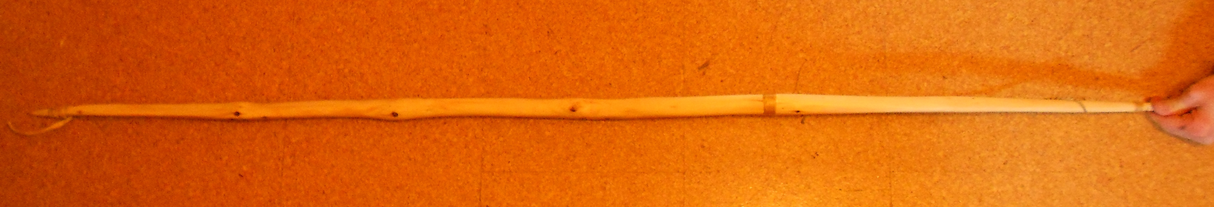

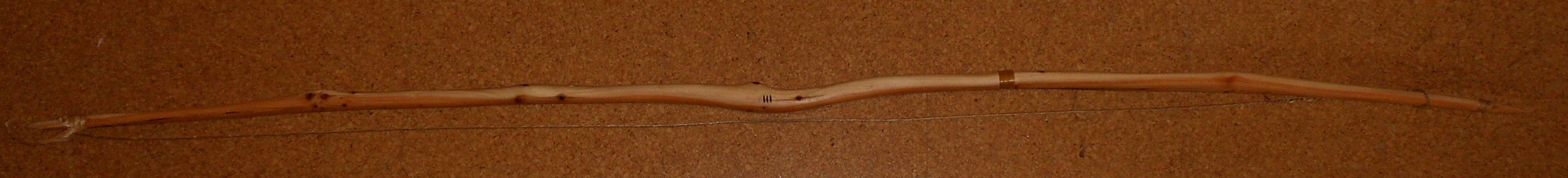

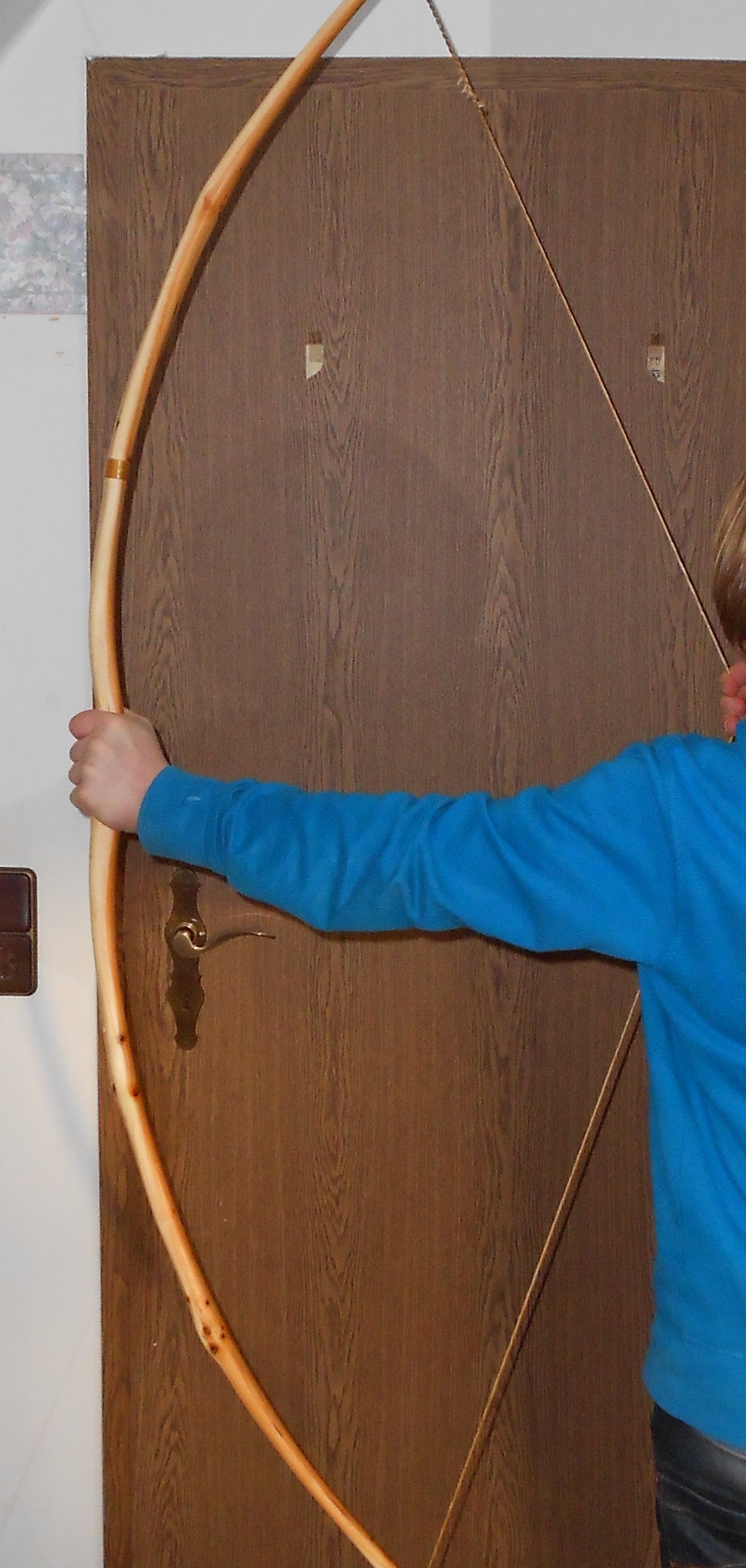

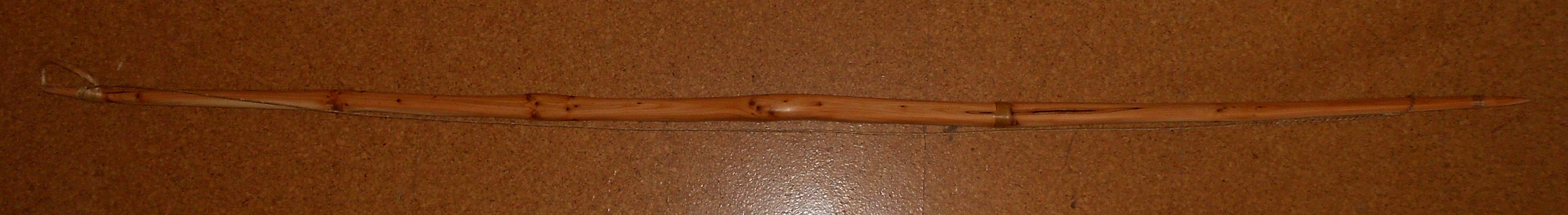

Mein erster Eibenbogen:
bei 21Zoll (mein Auszug)=36lbs
Länge gesamt: 1.60m
Set: 0.5cm
Breite Griff: 2.7cm
Höhe Griff: 2.5cm
Verjüngt von 2.7cm auf1cm am tip

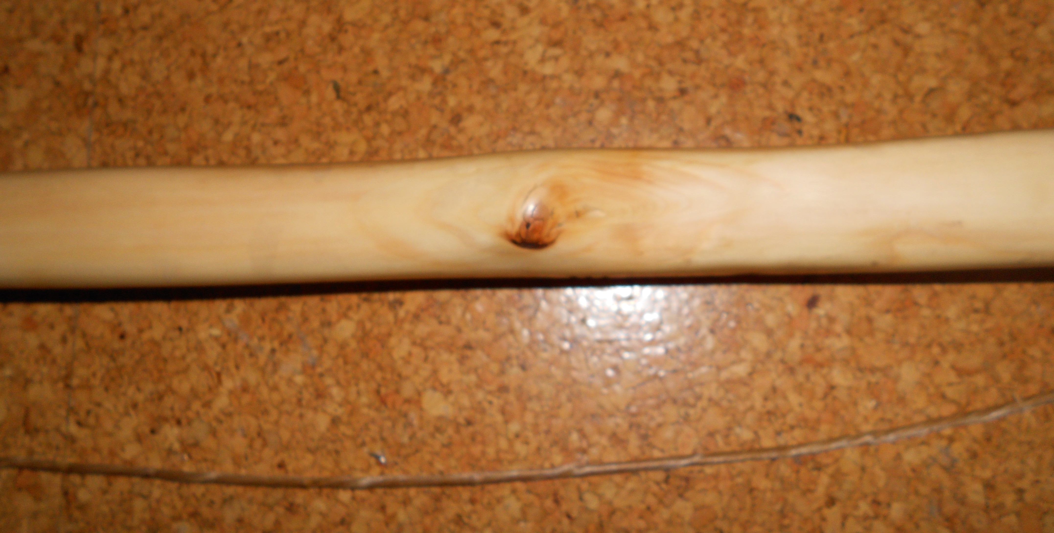

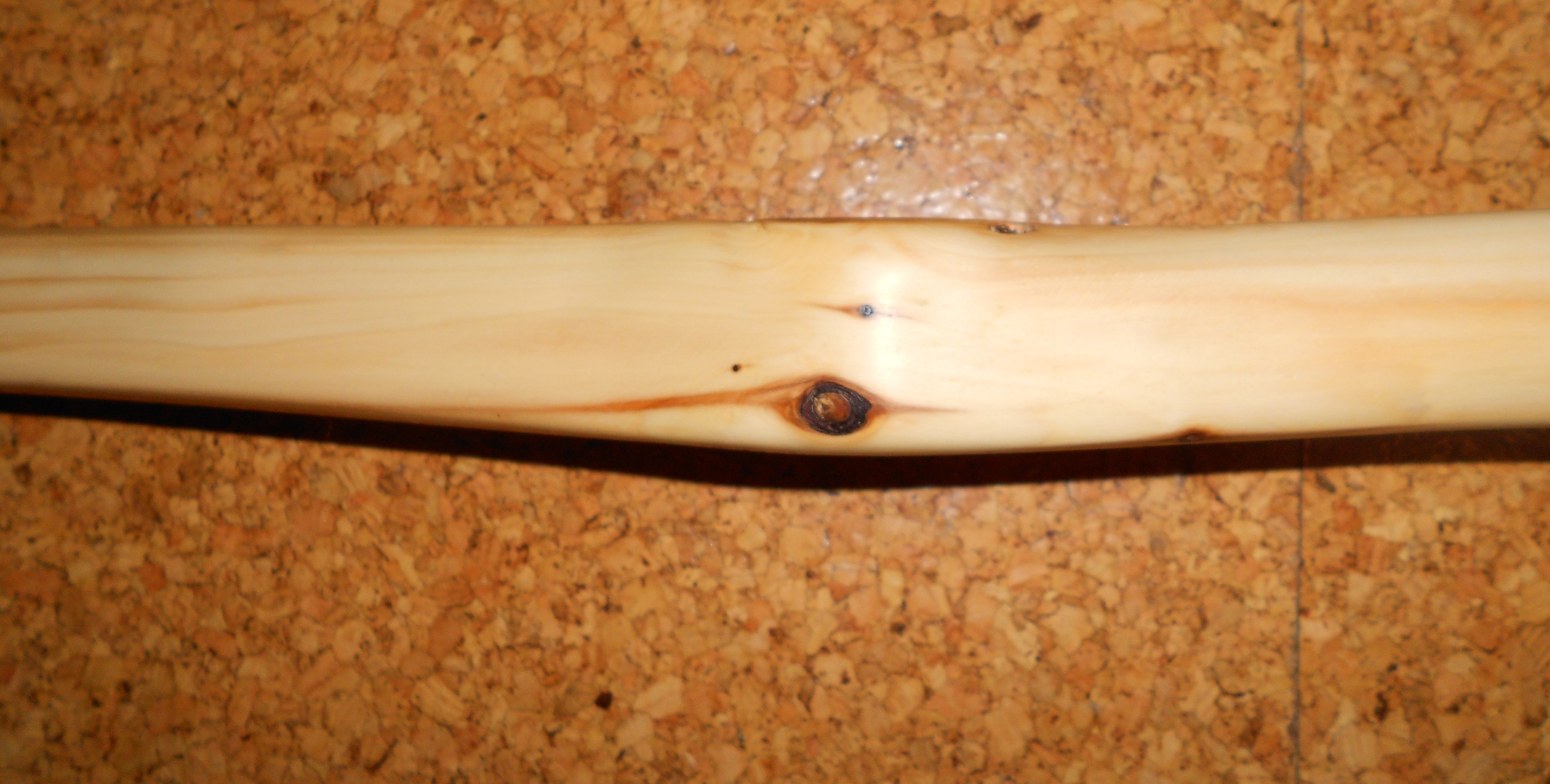

an den Ästen am arbeitenden Wurfarm zusätzliches Holz stehen gelassen
Äste Rücken:9
Wurfweite:140m
norddeutsche Eibe aus Hamburg
(in zusammenarbeit mit Johannes)
ast2
ast2
ast1
ast1

Tiller sieht gut aus !

Top Teil
Der Setback sieht toll aus

Du scheinst gut mit dem Holz mitgegangen zu sein. Schön ist auch die Welle am Griffbereich.
Hat der Bogen Sidenocks? Und sag' doch noch mal was zu der Wicklung. Es sieht so aus, als wäre da ein großer Totbereich. Aber auch das ist mehr geraten, als wirklich gesehen. Ich kann das auf den Fotos ganz schlecht erkennen.

Der boogen ist an einem totem ast abgewickelt der einen kleinen riss hat nichts besonderes doch ich wollte kein risiko eingehen :)

Ist ja genau mein Ding ;D . Schöner Tiller, schnön "knorrig" ;D und die Welle im Griff ist ja sowas von schön. Gefällt mir richtig gut.
