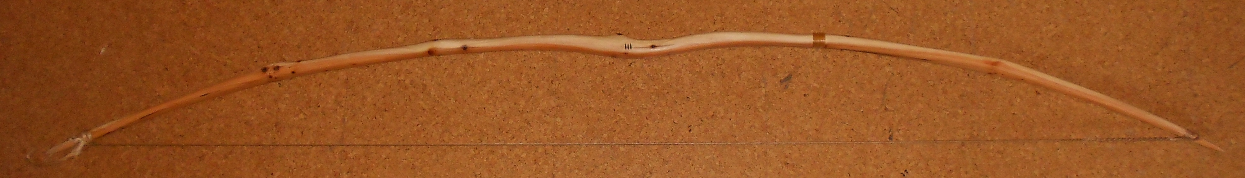

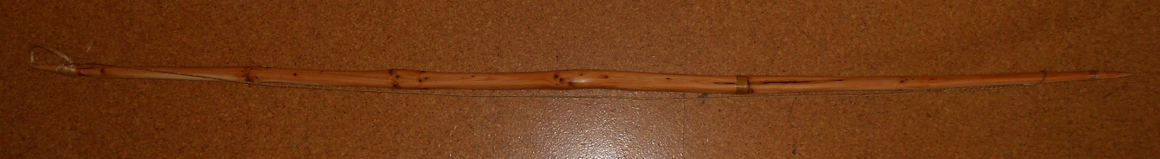

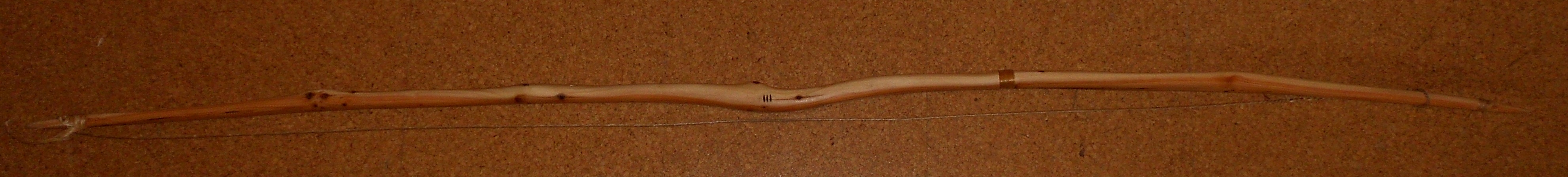

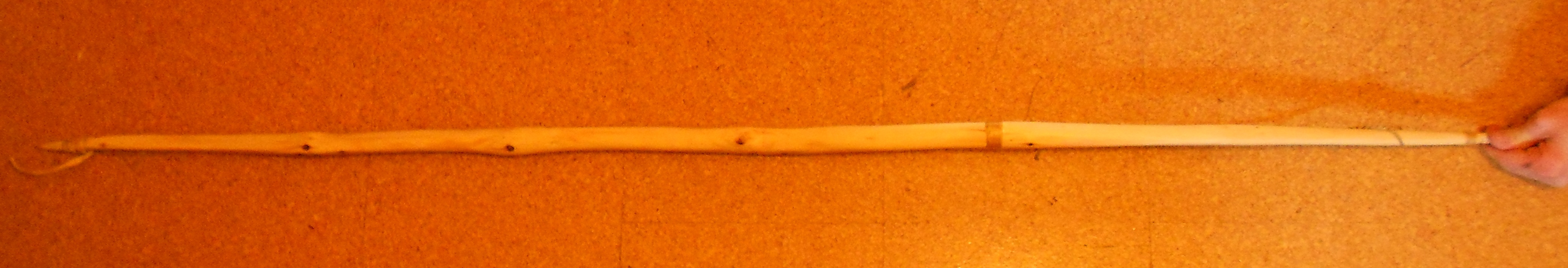

Mein erster Eibenbogen:
bei 21Zoll (mein Auszug)=36lbs
Länge gesamt: 1.60m
Set: 0.5cm
Breite Griff: 2.7cm
Höhe Griff: 2.5cm
Verjüngt von 2.7cm auf1cm am tip
an den Ästen am arbeitenden Wurfarm zusätzliches Holz stehen gelassen
Äste Rücken:9
Wurfweite:140m
norddeutsche Eibe aus Hamburg
(in zusammenarbeit mit Johannes)
Länge gesamt: 1.60m
Set: 0.5cm
Breite Griff: 2.7cm
Höhe Griff: 2.5cm
Äste Rücken:9
Wurfweite:140m

Re: Mein 1.Eibenbogen
Tiller sieht gut aus !
Viel Spaß damit und meinen Glückwunsch !

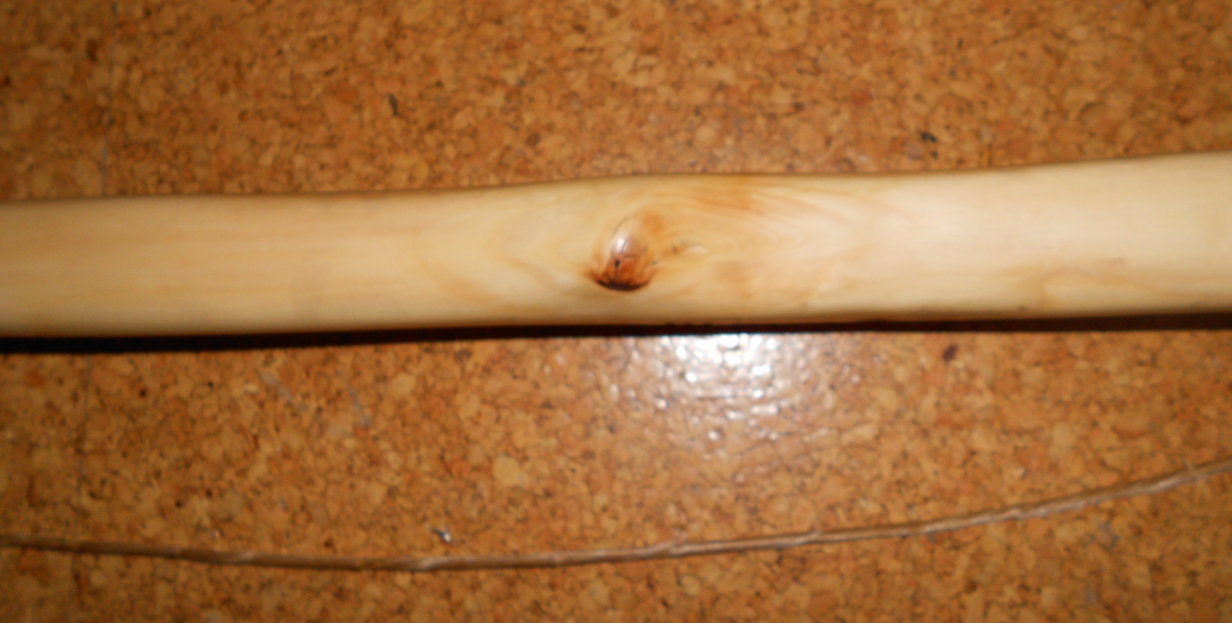

Du scheinst gut mit dem Holz mitgegangen zu sein. Schön ist auch die Welle am Griffbereich.
Hat der Bogen Sidenocks? Und sag' doch noch mal was zu der Wicklung. Es sieht so aus, als wäre da ein großer Totbereich. Aber auch das ist mehr geraten, als wirklich gesehen. Ich kann das auf den Fotos ganz schlecht erkennen.
Der boogen ist an einem totem ast abgewickelt der einen kleinen riss hat nichts besonderes doch ich wollte kein risiko eingehenWindmann hat geschrieben:Du scheinst gut mit dem Holz mitgegangen zu sein. Schön ist auch die Welle am Griffbereich.
Gratuliere zum klasse Eibenbogen, schön geworden. Und noch herzlich willkommen hier auf FC.
Na Holla
Ist ja genau mein Ding
. Schöner Tiller, schnön "knorrig"
und die Welle im Griff ist ja sowas von schön. Gefällt mir richtig gut.
