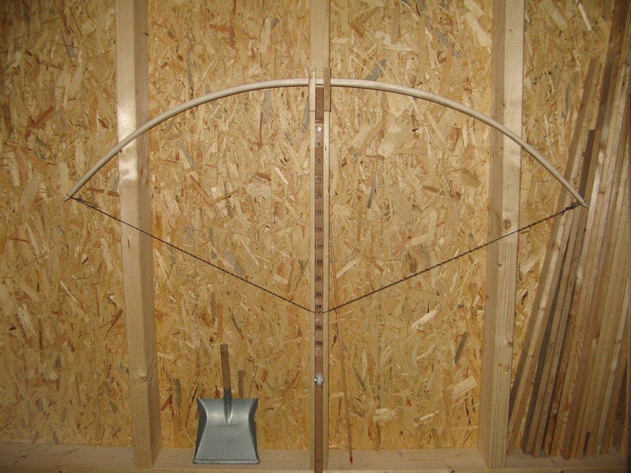

Ich hab mal wieder an dem Ding rumgefingert und auf 30" gebracht, leider sind nur schlappe 55# übrig geblieben.
Dafür knittert er nicht und ich kann ihn leicht ziehen. Es ist auf jeden Fall sehr ungewohnt, statt 27" damit 30 oder 31" zu ziehen - wie schon früher erwähnt - der ideale Übungsbogen
Hier die aktuellen Bilder: Aktuell ist er 180cm lang (NtN) und 520 Gramm schwer.
nächste Schritte:
- grob Schleifen und dabei dort und da noch den Tiller verfeinern
- Bauch nochmal rösten, vielleicht krieg ich damit noch etwas mehr Bums raus und Set weg
nächste Schritte:
lg,
Lord Hurny

Re: ELB #1 (Esche)
Ich finde es voll schön,
dass Du den Bögen und Dir Zeit gibst sich an einander zu gewöhnen und dabei auch immer wieder etwas anpasst. Das ist lebendige Bogenbauerei.

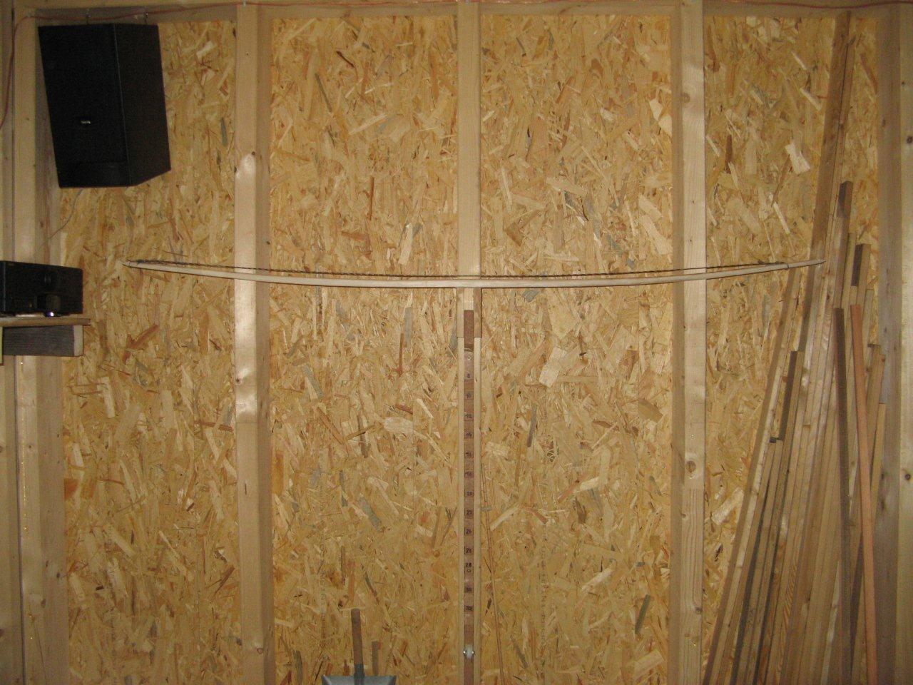

So,
hab das Ding jetzt brutal geröstet (siehe Bild), den Set auf 1cm reduziert, geschliffen (bis Körnung 400) und in Öl geradezu ertränkt. Morgen ziehe ich wieder dran.
hier das Bild vom "Rösti":
lg,
Lord Hurny
Lord Hurny
Re: ELB #1 (Esche)
Äh, das ist verkohlt. Wahrscheinlich eine Minute länger mit der Flamme drauf und das Teil hätte Feuer gefangen.
- Tom Tom
- Beiträge: 4000
- Hat gedankt: 6 Mal
- Hat Dank erhalten: 39 Mal
Re: ELB #1 (Esche)
Also ob das hält will ich auf jeden fall wissen
hast du Gewicht gewogen nachm Toasten?
- Galighenna
- Beiträge: 8846
- Hat gedankt: 3 Mal
- Hat Dank erhalten: 3 Mal
Re: ELB #1 (Esche)
Hmm es ist schon arg Dunkel... Aber Kohle ist es gerade eben noch nicht, glaube ich. Mit Pech machts aber jetzt "KRACHX"
- Lord Hurny
- Beiträge: 1627
Re: ELB #1 (Esche)
Es sieht schlimm aus, aber glaubt mir - vor dem "Ölbad" war's "nur" dunkelbraun.
Morgen schlägt die Stunde der Wahrheit...
lg,
Lord Hurny
Lord Hurny

Mit etwas mulmigem Gefühl hab ich heute wieder dran gezogen, er hält und hat 5# zugelegt, ist also jetzt bei 30" auf 60#.
der Set ist momentan bei ca. 3cm (6cm nach dem Abspannen).
50 Pfeile sind auch schon geflogen, und leider - wie nicht anders zu erwarten - gibt es bereits ganz feine Stauchrisse auf beiden WA's ziemlich gleichmäßig verteilt. Auch das Rohhaut-Backing hab ich dort und da nachleimen müssen - stellenweise war die Hitze dann doch zuviel für den Hautleim.
Aber das ganze Projekt war und ist ja darauf angelegt, dort und da an die Grenzen zu gehen.
die aktuellen Bilder gibt's in Kürze in der Präsentation.
lg,
Lord Hurny
Lord Hurny
