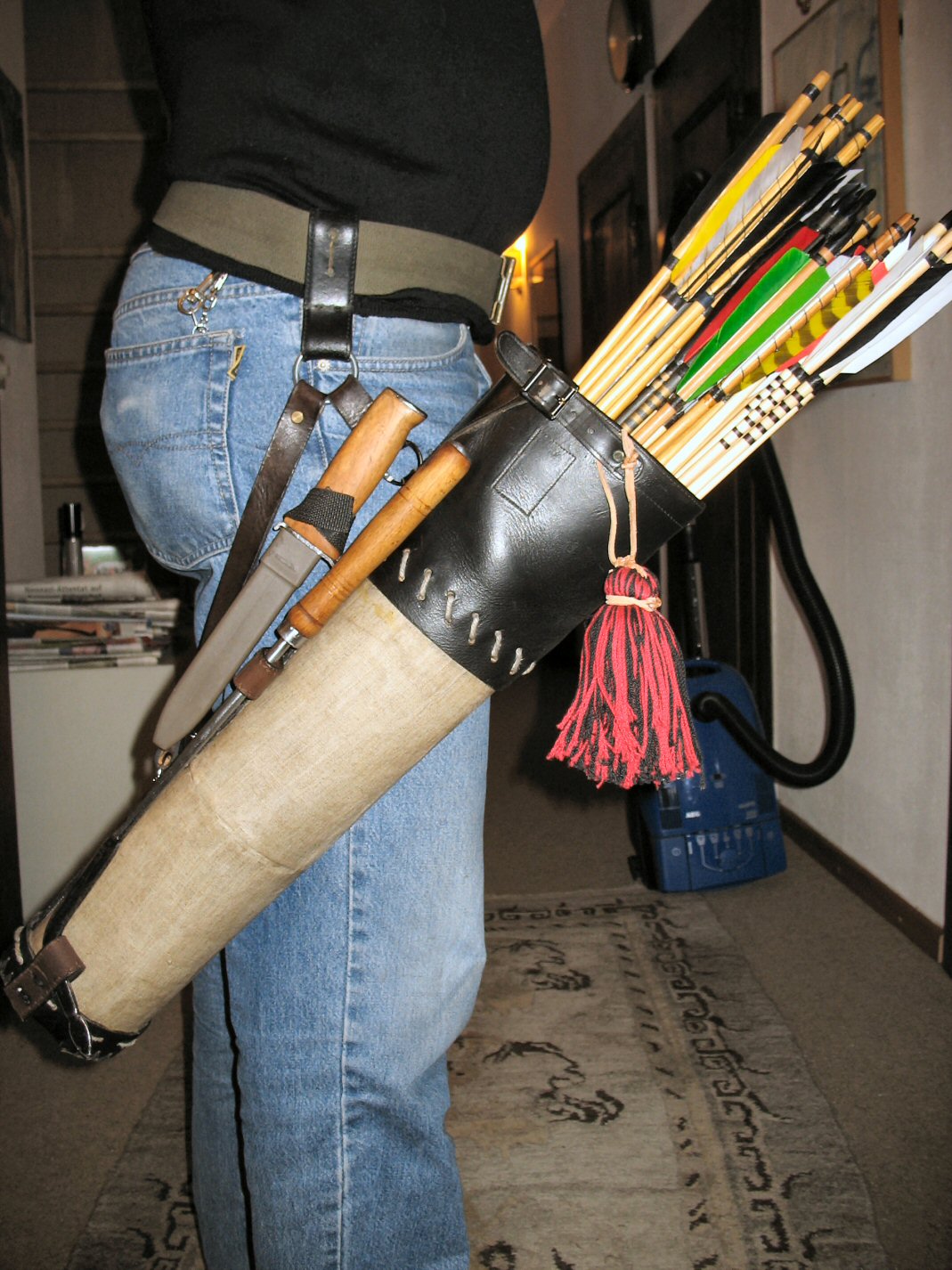

Ich hatte an meinen Kratzer 2 Anforderungen:
1. Edelstahl, damit er nicht rostet. Sind 5 oder 6 mm Rundstahl geworden, der ist nicht verbogen bisher.
2. Länge = nicht wesentlich mehr als Pfeillänge - damit er im Köcher transportiert werden kann, ohne deutlich drüber raus zu ragen. Die Länge ist für mich (mit 1,76 m Größe) passend. Kürzer dürfte er aber nicht sein...

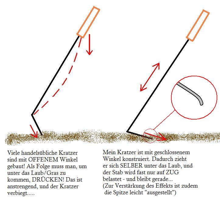

wg. Verbiegen: Tipp:
Viele Kratzer sind m.E. falsch gebaut! Erläuterung ....:

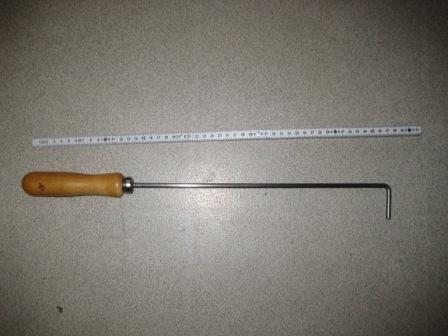

Selbst bei 4 oder 5 mm Rundstahl verbiegt sich nicht mehr. Man darf halt keinen Eisendraht nehmen. Beim Schlosser mal nachfragen nach einem Stück 60 cm - 80 cm, je nach Körpergrösse, das dann 5 cm am Ende 90 Grad abwinkeln lassen ( sofern mans nicht selbst kann ), im Baumarkt einen Feilgriff kaufen ( Centkram ), aufbohren aufs nötige Mass, das Metallgeraffel am Ende 6-8 cm mit dem Schleifstein, Feile oder Bandschleifer "zerkratzen" und mit Epoxy in den Griff einkleben.
Gut, damit kann ich keinenSchönheitspreis gewinnen, geht aber gut, ist günstig bis kostenlos und zweckmässig.
Alternativ kann man(n) sich auch einen Griff schnitzen, Upps, Frau natürlich auch.

Re: Pfeilkratzer mit Horngriff?
Ohne Worte
