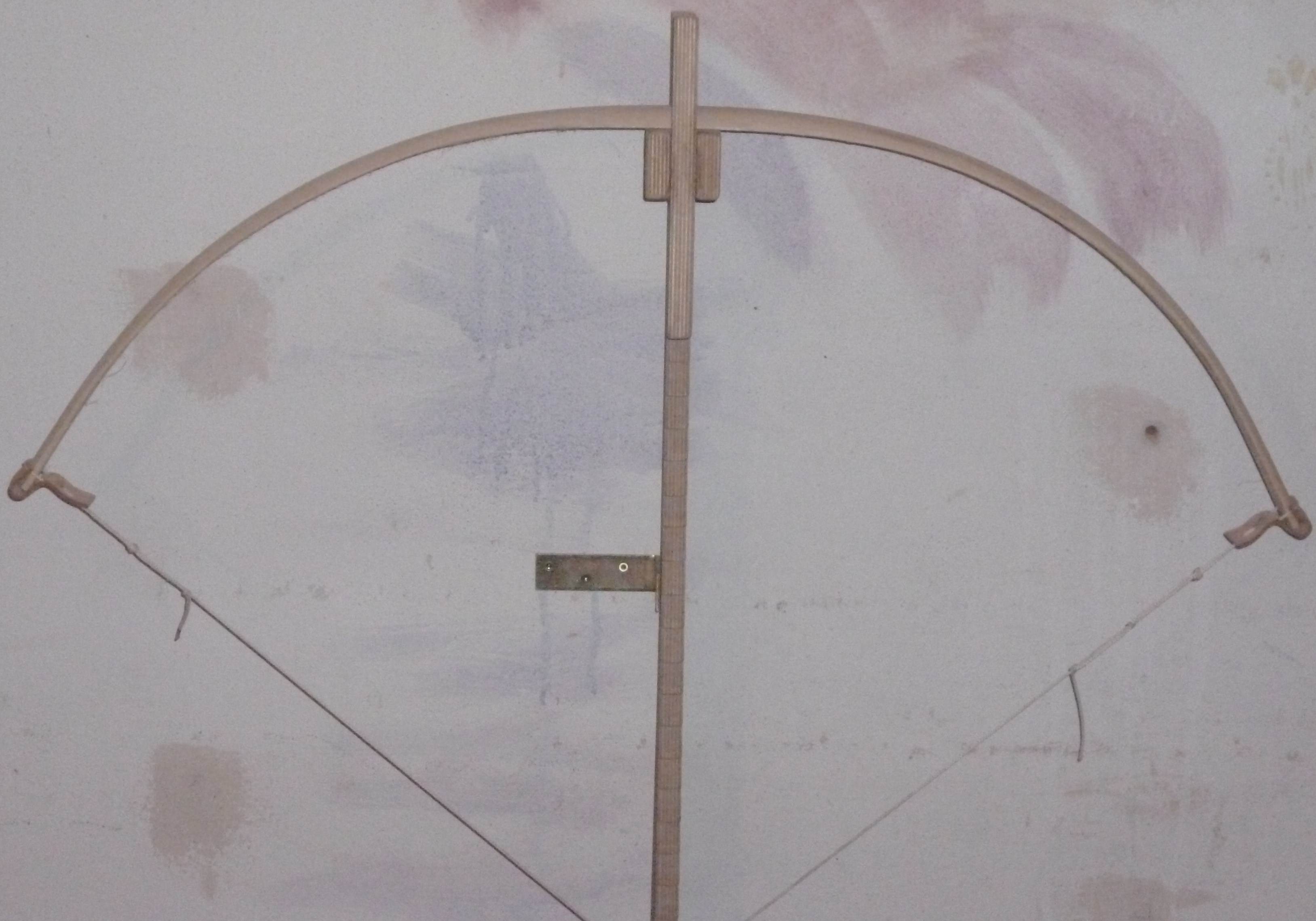

Ist es sinnvoll den Rohling vor dem Verleimen grob vor zu tillern?
Weil dann bekomme ich ja eigentlich eine unebene Fläche und das ist so weit ich weiß fürs Leimen nicht so gut.
Oder wäre Heißluftföhn eine Alternative?
Der Sehnenwinkel >90° ist mit der wichtigste Faktor der Stacking verursacht... Bei einem Sehnenwinkel von unter 90° am Tip wird die Zugkraft des Wurfarmes über den Winkel der Sehne am Wurfarm und an den Fingern, nur als Teilkomponente übertragen. Man muss also nur einen Teil der Zugkraft der Wurfarme ziehen. Je mehr man sich den 90° an den Tips nähert, desto direkter wirkt die Kraft der Wurfarme in Zugrichtung, und desto mehr Anteil der Zugkraft muss vom Schützen gezogen werden.texas92 hat geschrieben:mit dem Stacking bleibt abzuwarten... Rattan ist sehr weich und dehnbar..
Richtig, aber es soll ja auch ein Facing auf den Bauch geklebt werden. Da dieses aus Holz ist, wird es weniger "stauchbar" sein als das Rattan und es setzt die Biegsamkeit des Rattans herab. Deshalb steigt ja das Zuggewicht. Man wird damit also sicher nicht die gleichen Biegeradien beim Auszug machen können wie mit Rattan. Entweder nimmt das Facing auf Dauer Schaden in Form von Knitterfalten, oder Set, oder es Platzt vom Bogenbauch ab.texas92 hat geschrieben:Rattan ist sehr weich und dehnbar..
