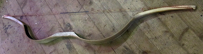

• der Bogen ist jetzt gut getrocknet und fertig getillert, die Sehne läuft parallel zum Griff
• der Bogen wurde mit folgenden Daten gestresst um eine dauerhafte Belastung zu gewährleisten: 77 lbs/30" aufgespannt nach einer Stunde, 73 lbs/30" aufgespannt und oft geschossen nach 24 Stunden, 71 lbs/30" 3 Tage aufgespannt, geschossen, 71 lbs/30" nach 5 Tagen und damit unverändert. Die Messwerte sind immer auf 30" gemessen und bei 32" geschossen. Grund: ab 30" rutscht mir sonst der Bogen durch seine Assymetrie vom Tillerstock ^^
• der Sehnenwinkel von 90 Grad ist bei 32" erreicht, was am recht großen set back im Griff liegt. Aber der Wert stimmt mit den gefunden Pfeilschäften von 31-32 Zoll Länge überein, bei gleicher Bogenlänge.
• Als nächstes kommt eine Kreuzumwicklung der Sehne um die Wa´s und Siyahs,

Re: Rekonstruktion/Interpretation hunnischer Kompositbogen
Das ist bis hierher ein wunderbares Projekt
Der Tiller sieht verdammt gut aus. Man sieht eine unheimlich gleichmäßig verteilte Biegung über den gesamten Biegebereich, und alles ist wunderbar sauber verarbeitet.
Wirklich schön bis hier
Ich bin gespannt auf das Finish!
@Penumbra: Schöne Daten! Alles sehr überzeugend.
Das Aufspann- und Abspannbild ist ziemlich mit dem meinen identisch, wobei meiner am langen Wurfarm mehr Standhöhe am Siyah hat, weil der lange Hebel (39 cm) sonst umschlägt. Im Januar soll das Paper herauskommen, ich geb Bescheid.
Das ist echt stark! Mich hat diese Bogenart bisher nicht so angesprochen, aber jetzt sehe ich sie mit anderen Augen.

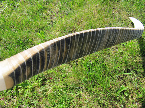

Hallo, verzeiht meine Abwesenheit (bin halt ne treulose Tomate), aber nun geht es weiter:
@Gali: die Werte reiche ich nach, wenn der Bogen fix und fertig ist.
· der Bogen hat nun seine endgültige Trocknung und Formgebung hinter sich
· auf eine Kreuzumwicklung aus Sehne habe ich verzichtet und mich für eine komplette Wicklung aus Hirschrohhaut entschieden welche die selbe Aufgabe übernehmen kann
· als erstes wurden 3 Teilstücke für den Griff und für die Siyahs aufgeleimt und dann komplett circa 10m Rohhautstreifen in 1,5cm Breite um die ganzen Wa´s, welche sich circa 5-6mm überlappen
· nach 2 Wochen Trocknung habe ich die Übergänge verschliffen um eine einigermaßen ebene Fläche zu erreichen.
Gruß: André
Gruß: André
