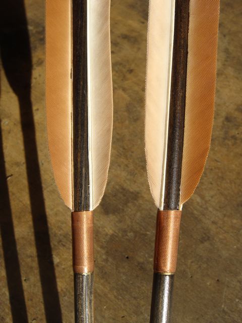

Hi Benzi
ich war ja gestern mit der Familie in Kirchberg auf dem Mittelaltermarkt und habe Deine Federn gesehen (die Pfeile mit den Braunen Federn!).
Diese sind zu hoch. Du solltest die nicht auf voller Höhe lassen sondern abschneiden. Es sei denn, es ist von Dir gewollt das die Pfeile nicht so weit fliegen.
Ich hatte meine ersten selbst gemachten Pfeile auch ungeschnitten auf der Höhe und wunderte mich dass meine Pfeile nach ca. 20m den Flug abbrechen und zu Boden gehen.
Dann habe ich Sie auf das Maß 1,4 - 1,6 geschnitten und siehe da, Sie fliegen bei gleichen Abschuss weiter.
Aber warum das so ist, weis ich selbst nicht so genau! Aber ich weis, das es bei allen Pfeilen so ist, wenn man eine bestimmte Höhe überschreitet fliegt der Pfeil auch nicht mehr so weit!
Gruss
Andreas
Gruss
Andreas

Tja, wenns rutscht und nicht so tut wie man will, da gibt es ein Paar Hilftsmittel die ganz un mittelalterlich oder besser gesagt unautentisch ist.benzi hat geschrieben:
Mit der Wicklung am Federende bin ich nicht zufrieden, ich finds echt schwierig dort schön zu wickeln, obwohl ich mir die Pappscheibenlösung abgeguckt hatte....
viele Grüße benzi
Entweder man mache einen knoten am Anfang und mache dann die Schlaufe in der man das Ende der Wicklung einlegt und dann unter der Wicklung zurückzieht.
Oder man schnappe sich von seiner Herz aller liebsten einen durchsichtigen Nagellack und fixiere "aber bitte nicht den teuersten den Sie hat, sonst ziehst Du Ihren Unmut auf Dich
Gruss
Andreas

Re: Kyudo Pfeile basteln
@benzi,
ne, unter der Wicklung ist nix.
Bei den Bambus und auch bei manchen "Spielpfeilen" lackiere ich den Bereich wo die Federn hinkommen vorher.
Sieht man in Japan auch gelegntlich.
Normal wird gewickelt und dann mit Ponal o.Ä. fixiert und dann lackiert.
Man macht die Wicklung auch besser nicht zuuuu haltbar weil man ja in aller Regel die Federn ja auch mal erneuern muss. Man soll sie immer noch runter bekommen ohne den Schaft zu ledieren.
Gruss,
Mark
ich würde mal ganz steifes Heißklebezeug nehmen, und mit heißluftpistole und infrarottermometer arbeiten.
sonst fällt mir nix ein was nicht zu hart oder weiche wäre.
apropos:
mark, ist das ende deiner Pfeile einfach nur gewickelt, goldfolie und nochmal gewickelt? die dinger sehen so plastisch aus..
apropos:
@corto
..."plastisch"?
Hmmm...
Das ist ein flacher Metallfaden. Je nachdem ob man ihn sehr ordentlich wickelt oder weniger ergibt sich die Bewegung in der Fläche.
@benzi,
Ich klebe sowohl mit Heisskleber als auch mit Epoxy.
Die meisten Spitzen gehen leicht durch Erwärmen ab - auch bei Epoxy.
Die Federn sind übrigens vom Pfau.
...weil das an anderer Stelle auch im Gespräch war.
Ich hab' 'ne nette Quelle in USA... sowohl für Federn als auch für humorvollen theologischen Diskurs: http://www.stmarymagdalenes.org/peacockfeathers.htm
...weiss allerdings nicht ob es noch Federn gibt, hatten Probleme mit wilden Hunden... evtl doch noch Bedarf für Inuoumono...
Oh, und auch die Qualität des theologischen Diskurses kann ich nicht garantieren... neue Rektorin hab ich gerde gelesen... Priesterin... Frau Reverend... gibt es da ein gescheites deutsches Wort...?
Ich häng' nochmal Bilder ran mit Details.
Evtl sollte ich die Dinger mal im regulären Pfeil-Präsi-Thread zeigen, mit Kyudo haben die nicht arg viel zu tun... "kyudo-style" bestenfalls...

Man macht erst die Federn an den Schaft und schneidet dann zu.
Das bedingt auch mit die Federform.
Am besten lassen sich lange gerade Schnitte machen.
Die Insert-Spitzen kann man evtl abdrehen in die Form einer Mato-spitze. Einer meiner Lehrer hat so was, irgendwer hatte die für Alu sogar mal im Sortiment. Sind sehr schick weil sie schaftbündig sind.
Bring doch nächstes WE mal eine mit wenn Du eine übrig hast dann probier ich es...
