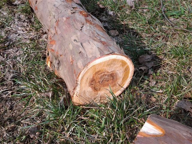

schön wenn die waldbesitzer sich an einen erinnern !
extra für mich aus einem "tobel" gezogen
über 6 m lang und ca. 30 cm. durchmesser
ich habe sie zu drei 2meter stücken gesägt.
wegen dem ausgefransten stumpf lass ich sie antrocknen ohne zu versiegeln damit sich risse, spalten schnell zeigen.
an diesen entlang wird dann gespalten .erst dann werden die enden versiegelt.
sinnvoll ?

Re: Es ist Holzzeit! Teil 3
Schlechte Idee.
Bei mir würden die viel schonender und rissfrei trocknen.
Es sieht so aus, dass der Stamm aufgrund der mechanischen Belastungen gebrochen wurde. Ob er beim Trocknen entlang der gleichen Linien weiter reissen wird, ist fraglich. Ich würde jetzt spalten aufgrund der Rissen, die jetzt sichtbar sind. Dann abschneiden, was unbrauchbar ist und versiegeln, was brauchbar ist.
@ Corvuscorone Es ist mir noch ein Gedanke zu diesem Thema gekommen. Wenn ich Eibe oder irgendein anderes Holz spalte, lege ich die Spaltlinie durch die Aeste, Knörze usw. Dann bleibt das am Rande vom Stave und ich kann es später entfernen. Das Holz will aber nicht so resien. Der Spalt versucht manchmal von dieser Linie ins Freie zu flüchten, dort wo es keine Aeste, Knörze usw. gibt. Das erlaube ich natürlich nicht, den dort will ich meinen Bogen platzieren. Fazit: es gibt zwar eine Möglichkeit , dass Holz beim Trocknen an der richtigen Stelle reisst, aber die ist nicht gross. Selbst wenn sie gross wäre, würde ich bei Eibe dieses Risiko nicht eingehen.
