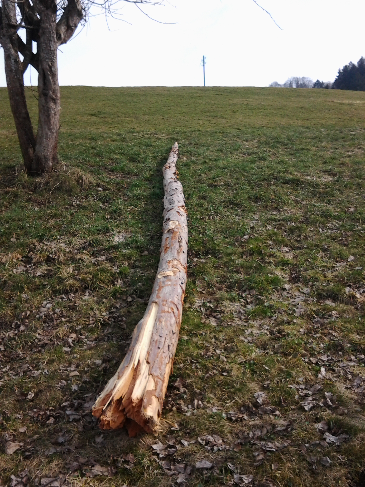

extra für mich aus einem "tobel" gezogen
über 6 m lang und ca. 30 cm. durchmesser
ich habe sie zu drei 2meter stücken gesägt.
wegen dem ausgefransten stumpf lass ich sie antrocknen ohne zu versiegeln damit sich risse, spalten schnell zeigen.
an diesen entlang wird dann gespalten .erst dann werden die enden versiegelt.
sinnvoll ?

Re: Es ist Holzzeit! Teil 3
Schlechte Idee.
Bei mir würden die viel schonender und rissfrei trocknen.
Es sieht so aus, dass der Stamm aufgrund der mechanischen Belastungen gebrochen wurde. Ob er beim Trocknen entlang der gleichen Linien weiter reissen wird, ist fraglich. Ich würde jetzt spalten aufgrund der Rissen, die jetzt sichtbar sind. Dann abschneiden, was unbrauchbar ist und versiegeln, was brauchbar ist.

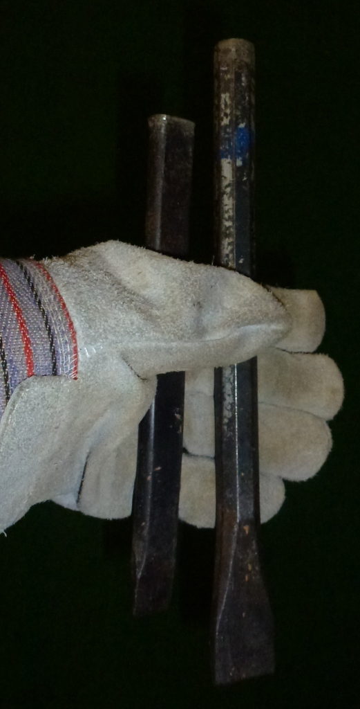

@ Corvuscorone
Ich benutze diese Dinge. Die schlage ich direkt in den Ast. Es geht prima.
Du hast einmal gesagt, du könntest sehr präzise mit der Kettensäge umgehen. Das habe ich auch probiert. Es geht sehr schnell. Ich zersäge den Ast und dann drucke ich die Kettensäge noch 5-10 cm in den Stamm hinein. Weiter geht es mit den Keilen, wie gewöhnt. Ich glaube, das würde dir gefallen.
Viel Spass.

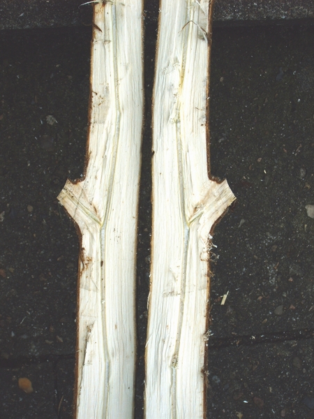

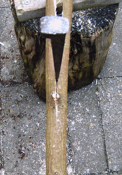

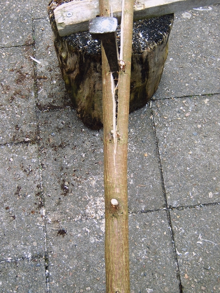

So, hier die Fotos zum Spalten:
Genau durch den Ast soll der Spalt gehen.
Problem: Der Spalt neigt dazu, "um den Ast herum" zu laufen - und mit Pech dann seitlich raus... Lösung:
Man stoppt das Spalten, BEVOR der Spalt den Ast erreicht: Kerbt den Ast selber ein (Sägen oder mit Klinge schlagen)..: ...und setzt den nächsten Keil im AST oder direkt davor oder direkt IN den Ast selber an an: ...dann klappt dat...: Rabe

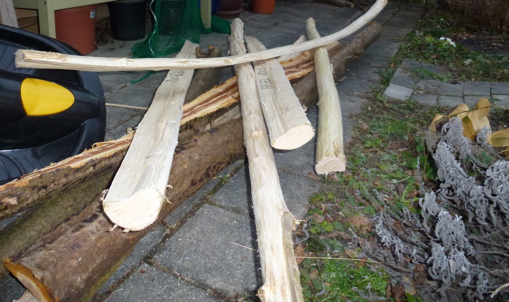

So hab noch etwas Esche bekommen
Somit war diese Holzzeit recht erfolgreich (etwas Eibe, 22 Staves Robinie + einige Billets und 18 Staves Esche wobei da in einigen Staves mehr als ein Bogen sitzt
Hier noch ein Bild vom gespaltenen Holz und der kleinen Hilfe zu Füßen der Staves
hairun
hairun
