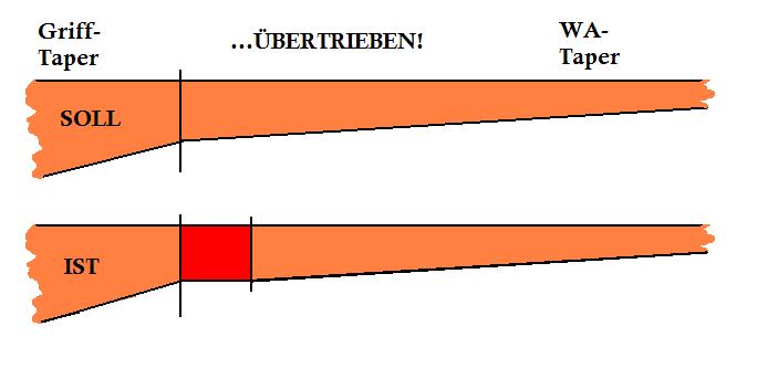

Legt den Verdacht nahe, dass Du da beim Übergang etwas zu plötzlich vom Griff-Taper auf den WA-Taper eingeschwenkt bist...
Ich tippe mal, wenn Du die Dicke nachmisst, wird es da jeweils einen kurzen Bereich geben, der eine LINEARE Dicke hat, und keinen Taper... etwa so:

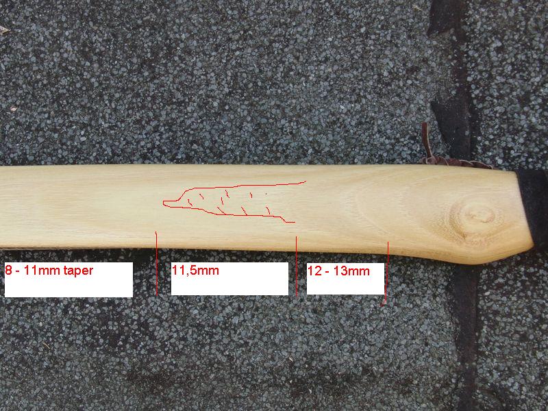

Habe mal nachgemessen; So in etwa siehts aus:
Oberer Fade
Oberer Fade
Unterer Fade
Unterer Fade
... nur sind die Stauchrisse ja nicht mehr weg zu kriegen, ne?

Hmmm... tja, auch kein eindeutiger Hinweis! Auffällig ist nur, dass die "Schäden" in beiden Fällen im Frühholzbereich liegen.
Jetzt, mit den Maßen, in dieser Übersicht und WEGEN Frühholz - halte ich sie für unbedenklich...
