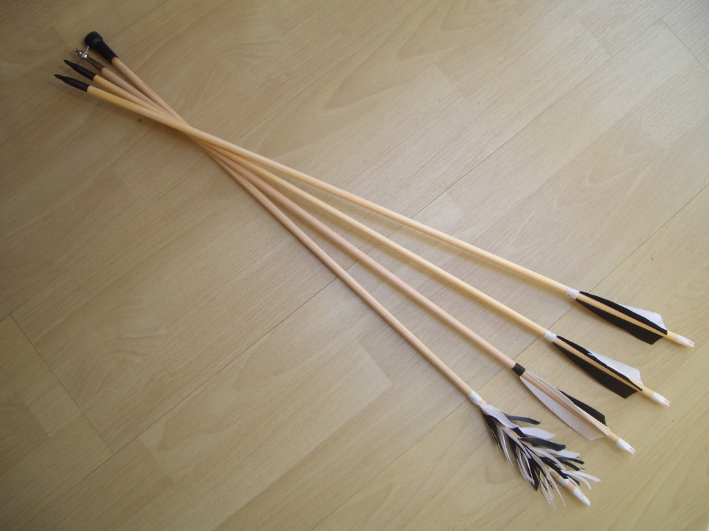

Ich hab mir schon vor ein paar Wochen einfache Pfeile für unterschiedlichen täglichen Gebrauch gebastelt. Da die (bis auf den Fluflu) recht flott zusammengebaut waren, muss ich auch nicht lange weinen, wenn die mal im Wald bleiben oder abbrechen. Schäfte sind aus Kiefer, die Federn aus Truthahn. Der Pfeil, der von Wicklung und Leitfeder her aus dem Rahmen fällt ist für ein anderes Zuggewicht.
Pfeile
Pfeile
Befiederung
Befiederung
Spitzen
Spitzen

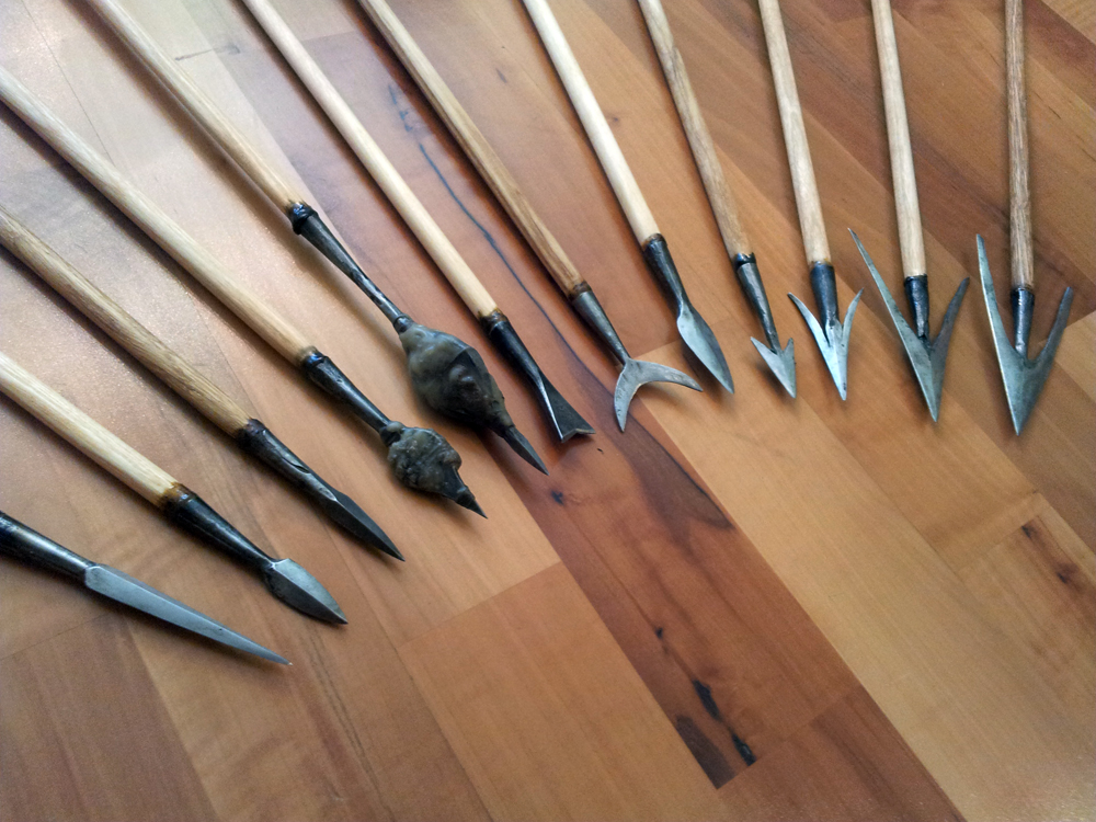

Ich hab vor nem Jahr eigentlich aufgehört Pfeile zu machen, aber ich denke ich habe in der letzten Woche meinen besten Satz gemacht seitdem ich Pfeile baue :D
Ist ein Satz für einen Mittelalterverein (mein eigener). Hochmittelalter bis Übergang Spätmittelalter.
Da ist eigentlich alles drinnen, alle möglichen Schaftformen, Holzarten, Federformen, Spitzen (die übrigens von Hector Cole sind).
Wie üblich alles handgemacht, keine einzige Maschine war im Einsatz. Arbeitsaufwand rund 60 Stunden.
Und natürliche eine fette Spitzenauswahl
Kelch- und Bechernocken bzw. Standardnocken.
Übersicht
Übersicht

Deine Nockenformen haben mich schon immer fasziniert - wie machst du die Dinger??
Und die Wicklungen sind ja auch heftig - schöne Dinger.

Wahnsinn... die sehen sehr A aus... hast du auch nicht nur keine Maschinen benutzt sondern vll sogar auch nur A-Material benutzt? Sehr schöne Sache das!
Jolinar
Beiträge: 438
Registriert: 07.11.2006, 16:41
Re: Pfeilpräsentationen 3
Beitrag von Jolinar »
Galighenna hat geschrieben:Wahnsinn... die sehen sehr A aus... hast du auch nicht nur keine Maschinen benutzt sondern vll sogar auch nur A-Material benutzt? Sehr schöne Sache das!
Sehen nicht nur so aus, sondern sind sie auch. Zumindest so gut wie möglich. Materialen sind natürlich auch die richtigen, richtige Holzsorten, richtige Kleber, etc. Eben so "A" wie nur möglich.
Auch mein Werkzeug ist dem angepasst, was für die damalige Zeit (in dem Fall allerdings fürs 14. Jhdt) nachweisbar ist - einzige Ausnahme ist eine spezielle moderne Feile.
@walta
Die Nockenformen die du meinst sind die typischen Nocken die bis ins Hochmittelalter/Spätmittelalter verwendet wurden. Einen ganzen Schaft zu machen ist dabei recht kompliziert. Ich hab Vierkantrohlinge die grob mit der Axt und Säge in Form gebracht wurden. Dann bringe ich den ganzen Schaft in eine runde Parallel-Form. Danach arbeite ich die Schaftform heraus (je nachdem: Taper, Chested, Barreled). Ist das erledigt, wende ich mich der Nocke zu die dann noch fein herausgearbeitet wird. Sehr mühsame Angelegenheit. Wie es die Leute damals gemacht haben ist leider nicht mehr rekonstruierbar.
Äh und Danke! :D
