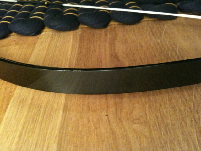

um für das Daumentechnik-Treffen (und während der Bauzeit eines Horn-und-Sehnen-Reiterbogens) trainieren zu können, habe ich mir den oben genannten Bogen geleistet. Heute erstmals probegeschossen, noch mit mediterraner Technik. Und dann, aua aua, zu Hause prompt auf den Kachelfußboden fallengelassen, so dass die rechte äußere Kante des oberen Wurfarmes diesen Kratzer abbekommen hat:
Was meint Ihr, ist das problematisch? Wie könnte man die lackierte Oberfläche wieder "heilen"?

Nachlackieren und ggf. vorher ausschleifen

Dem Foto nach würde ich diesen Kratzer (oder vielleicht eher Lackabsplitterung?) als rein optischen Mangel bezeichnen, der den Bogen vorerst nicht gefährdet.
Etwas anschleifen und mit schwarzem Lack (event. Fingernagellack) ausbessern, fertig.

Das bisschen muß er abkönnen, zumindest wenn die Kerben nicht tief sind, so lassen, der kriegt noch mehr Schrammen

ich schieße diverse Windfighter, und die fliegen auch schon mal im "hohen Bogen" über die Wiese wenns Pferd durchgeht und ich die Hände für Zügel brauche. Das gibt reichlich Schrammen... problematisch waren die äußerlichen Schrammen bisher nicht.
Etwas anderes ist es, wenn das Laminat angeknackst ist und z.B. einen Haarriß bekommen hat.... was ich bei Deinem Bild aber nicht vermute.
Nagellack ist spröde und die Adhäsionkräfte sind nicht so stark wie bei Epoxy. Ich empfehle darum 2-Komponentenkleber (z.B. Uhu 300 oder so). Den kann man in Kleinstportionen anmischen und nach dem Aushärten nachschleifen.
Sollte das Laminat an der Schadstelle unter Belastung anfangen auszuspreisseln (sich Faserweise abzuheben), empfehle ich eine epoxygetränkte Wicklung an der Stelle.
Nachtrag: einen Teelöffel Epoxy kannst Du auch mit 1 oder 2 Tropfen Acrylfarbe schwarz einfärben... dann sieht man gar nichts mehr von der Macke ;)

Das ist nur ein oberflächlicher Kratzer der ist nicht weiter tragisch. Ich würde ihn aber trotzdem mit Lack versiegeln, damit mit Sicherheit keine Feuchtigkeit eindringen kann.
Wenn die Kanten der Wurfarme etwas stärker abgerundet wären, dann wäre der Bogen sogar 'alltagstauglich' und solche Probleme könnten gar nicht erst auftreten. ;D ;D ;D
