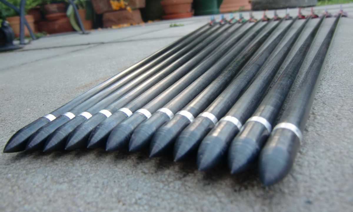

UUh tolle Spitzen! Ich mag so rauhe schlichte Pfeile.
Aber ich würde die Schäfte irgendwie behandeln, mit Öl oder Lack.
Zum mindest sind mir meine ersten Pfeile hinterher gebrochen, beim normalen Auftreffen als sie auf dauer immer wieder etwas feuchtigkeit abbekommen haben.
Seitdem ich sie versiegel mit Öl oder Lack oder dergleichen, ist mir kein Pfeil mehr kaputt gegangen, dir Ursache kann aber natürlich auch woanders liegen.
