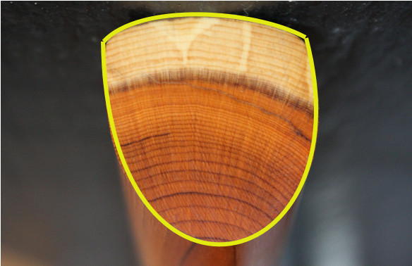

Der Bogen ist einfach um 15 cm zu kurz für sein Zuggewicht wenn man denn einen weichen Auszug haben möchte.
Die 70" sind eher was für viktorianische Scheiben Bogen .
Dann stellt sich die Frage ob er evtl mit reflex verleimt worden ist ?
Das Eschenbacking hätte ich auf um 6mm gesetzt.
Ist es denn wirklich Walnuss am Bauch oder ist es Schwarznuß ?

Es ist Walnuß laut dem der mir das Holz verkauft hat mit dem Leinöl kommt das farblich deutlich dunkler.Jedoch hatte ich noch keine Schwarznuß in der Hand.
Keine Reflex Verleimung.
Klar er ist zu kurz. Aber genauso sollte er ja sein.
Ich denke ich sollte mal was grundsätzliches sagen. Dies sollte kein Idealfall werden, kann man so als Versuchsobjekt sehn.
Kurz und kräftig, und der Rest walnuß sollte eben etwas unterstützen, weils mit ner reinen Esche eben schwierig wär.
Ideale Bögen hab ich, nun wird eben gern ein wenig rumexperimentiert. Und weil ich das bis heute noch nicht ganz verkraftet hab :) daß sich kurze Bögen generell übel ziehen lassen im Verhältnis zu längeren gleichen Zuggewichts, kam halt mal sowas bei raus.
Wir werden sehn wie er sich verhält, ich hab bis jetzt es gutes Gefühl.Kann sein der Bauch knittert, kann sein der Rücken bricht, kann sein er hält, alles ist mir recht, es erweiterts feeling fürs Holz. Und simmer mal ehrlich, hier drin ist doch eh für alle der Weg das Ziel, Bögen ham wir doch sicher alle genug rumstehn , zumindest die meisten. Etwas dazuzulernen ist mir aber locker wert nen Bogen zu opfern.

Ha, galli, ja ich wussete es :) Das Auszugsdiagramm ist absolut linear.
Also ich weis auch nicht mehr, er zieht sich einfach blöd, aber lässt sich auf 30" ziehn. Empfinde den aber auch eher wie 110#.
Hab ihn jetzt doch mal kurz durchziehn müssen.
Na sei es drum.
@Galli, die Theorie ist klar.Stichworte Spannungs-Dehnungsdiagramm , Streckgrenze, so verhalten sich die meisten festen Soffe, wenn nich sogar alle ( ? )
Aber was denkst über den Ansatz ob es Einfluss hat wo sich die kräftemäßige neutrale Faser im Bogen befindet ?
Gibt das etwa nen Hebel über die neutrale Faser, könnte man sich vorstellen

Nicht das Verhältniss der Dicke der Hölzer sondern die Dicke abgestimmt auf ihre Zug-, Drucktoleranzen meinte ich- wie das Verhältniss zwischen Splint und Kernholz bei einem Eibenselfbow.
Der Ansatz über den Hebel zwischen der geografisch neutralen Faser und der kraftneutralen ist denke ich ganz gut! (aber noch etwas früh für derartige Überlegungen)

Galli, den Deformationsbereich, den du da ansprichst, muss man aber auch erstmal erreichen. Siehst du bei dem Bogen viel Set? Hast du über Dicke und Krümmungsradius abgeschätzt, welche Dehnungen man erreicht und diese dann mit Spannungs-Dehnungs-Diagrammen von Hölzern verglichen?

skerm hat geschrieben:Galli, den Deformationsbereich, den du da ansprichst, muss man aber auch erstmal erreichen. Siehst du bei dem Bogen viel Set? Hast du über Dicke und Krümmungsradius abgeschätzt, welche Dehnungen man erreicht und diese dann mit Spannungs-Dehnungs-Diagrammen von Hölzern verglichen?
Daniel
Jetzt hasts auf den Punkt gebracht.Der Set liegt im normalen Rahmen von Esche.
Angenommen man wüsste genau wie Zugfest das Backing ist, und wie druckfest das facing, und dann ?

Nein das habe ich nicht gemacht. Ich finde solche Schätzungen extrem problematisch, da der Fehler sehr sehr groß ist. Allein was die Dicke angeht, potenziert sich der Fehler in der dritten potenz.
Wenn ich mich also allein in der Dicke NUR um 10% verschätze, habe ich einen Fehler von +-33%
Hinzu kommen die nicht Kreisförmige Biegung (Die SPannung verläuft also nicht linear sondern nach irgend einer anderen Funktion)... Da wird der Fehler schnell größer als der Schätzwert.
Um das nochmal ein bisschen auszuführen: Bei Homogenen Materialien, wie z.B. Kunststoffen, oder Stahl etc pp. sind die 3 Bereiche sehr gut voneinander getrennt. Da gibt es den Elastizitätsbereich, wenn der überschritten ist, gibt es den plastischen Bereich und irgendwann folgt der Bruch. Holz ist aber nicht so homogen. Die Bereiche scheinen da nicht so gut getrennt zu sein.
Vergleiche mal Esche und Robinie.
Wenn ich Esche ganz normal zu einem guten Bogen verbaue, erhalte ich im Schnitt etwa 1-2" Set, kein Bruch, elastische und plastische Verformung finden gleichzeitig statt. Überlaste ich die Esche erhalte ich noch mehr Set. Die plastische verformung nimmt zu, bis der Bogen irgenwann unbrauchbar ist, oder bricht (Stauchbrüche bekommt).
Jetzt kommt die Robinie:
Baue ich einen guten Bogen aus Robinie bekommt er zunächst fast gar kein Set (wenn halt gut gebaut). Das hab ich schon oft hier gelesen: Set->0". Auch bei überlasteter Robinie lese ich fast nie von Set, sondern eigentlich immer stellen sich sofort Stauchbrüche ein. Die elastische Verformung ist hier fast das einzige was auftritt, fast lückenlos gefolgt von Bruch (Stauchbruch ist ein Bruch)
Man muss auch bei diesem Bogen hier im Thread mal sehen auf welche Art der Set entsteht: Würde der Set durch dauerhafte Kompreession des Bauch entstehen, oder durch dauerhaft verlängerung des Rückens? Die Folgen sind die gleichen, aber die machen für die Physik im Bogen einen entscheidenden unterschied. Wenn die Esche sich Streckt, aber nicht dauerhaft verformt, kann dennoch der Bauch knallhart werden weil er sein kompressionsmaximum erreicht und dann eben der Bauch nicht weiter komprimiert sondern nur noch die Esch gestreckt wird. Andersrum könnte auch die Esche ihr Streckmaximum erreichen, hat werden und dann nur noch den Bauch weiter komprimieren.
Es gibt da sehr sehr viele Faktoren und Möglichkeiten. Solche Übergänge, wenn Rücken oder Bauch maximal gestreckt oder komprimiert sind, würde man aber im Diagramm sehen, weil die Steigung des Zuggewichtes sich dann ändern würde. Ein solcher Übergang findet hier also nicht statt.
Im Übrigen hat tscho das Geheimnis schon gelüftet und ich seh da kein Problem das die Zuggewichtskurve linear ist. Schließlich hat er nichts von Stacking geschrieben sondern nur das der Bogen sich hart ziehen lässt. Blacky hatte gesagt, die geringe Länge würde das Holz an die Grenze bringen und daher zu "Holzbdingtem Stacking" führen. Ist aber scheinbar nicht der Fall, somit sind hier die Materialgrenzen noch nicht erreicht.
Dennoch bleibt die Frage, warum tscho den Bogen als so hart empfindet. Schön wäre jetzt dieses DIagramm mla zu sehen, und dann ein Zuggewichtsdiagramm eines anderen ähnlichen Bogens mit ähnlichem Zuggewicht, der sich aber weich ziehen lässt. Dann könnte man erste Vergleiche anstellen.

Öhm, die Dehnung ist Abstand zur neutralen Faser durch den Krümmungsradius. Da is nix mit dritter Potenz. Abschätzen sagte ich deshalb, weil es sich dabei um die einfachste Balkentheorie handelt.
Ein qualitatives Materialverständnis reicht hier nicht, weil m.M.n. hier zwischen Hypothese und Theorie nicht mehr klar getrennt wird. Oft genug gepostet wird dann leider schnell Wissen draus. Was ich kritisch sehe sind z.B. die Ausführungen zur Verstreckung. Gibt es den Verfestigungseffekt überhaupt ohne nennenswerte plastische Deformation? Erreicht man diesen Bereich in einem Bogen überhaupt? Falls ja, wieviel % des Materials im Bogen sind überhaupt davon betroffen (siehe Dehnungen)?
