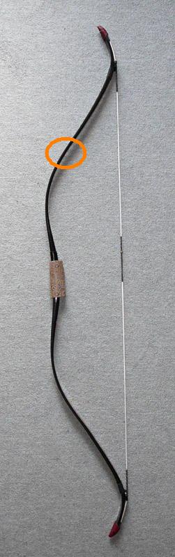

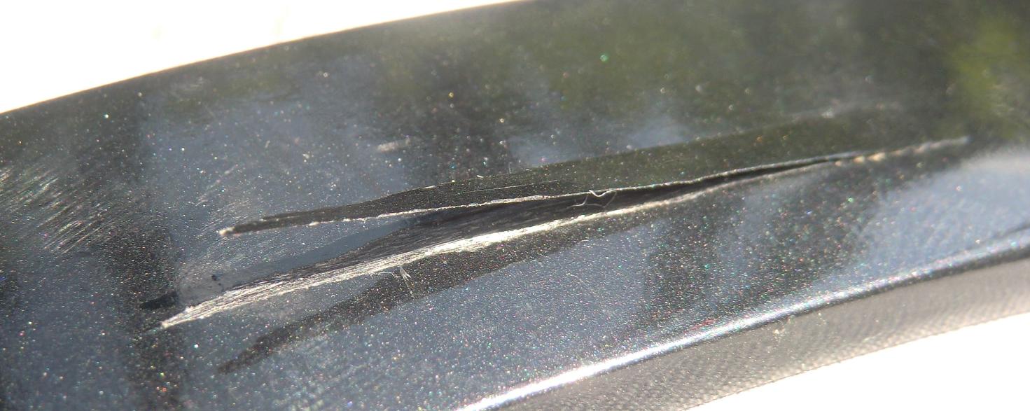

Hallo Leute,
ich habe ebenfalls an meinem Wind Fighter eine aufgeplatze Stelle (sihe Bilder), die mir etwas Sorgen macht.
Würde mich über Eure Meinng dazu sehr freuen.

Re: Kaya Wind Fighter - Schaden am Wurfarm
Wo issn das? Rücken? Bauch?
N paar mehr Infos als nur 2 Fotos täten denn doch schon not. Auch ein Maßstab wäre gut: Wie groß ist das, was man da sieht?
Ohne Bezugspunkt ist das kaum zu erraten!
ich rate mal auf die aussenseite im biegungsbereich
sowas fängt der 45er meiner freundin auch an.
Hallo nochmal,
ja genau..im Außenbereich. Ich habe es einmal mit einem orangenen Kreis markiert.
Die Größe ist ca. 1,5cm. Ich habe das Bild extra im Detail gemacht um die Struktur der Stelle zu zeigen.
Ich vermute es ist bei einem Schuß mit neuer Sehne passiert. Hier ist die Sehne dem Pfeil gleich hinterher geflogen... Seitdem ist auch der Wurfarm verdreht (aber das ist ein anderes Thema..).
Freue mich über Eure Meinung.
SIEMI
SIEMI
Ich bin kein Glasspezialist.
Ich weiss aber, dass die Klebefuge meist stärker ist, als das Material. Insoweit würde ich sagen: Wenn die Gewährleistungszeiten abgelaufen sind, soweit sie überhaupt eine Rolle spielen: Einen guten 2K Epoxydharzkleber anmischen, draufschmieren, mittem Föhn warm machen damits gut verläuft und dann mit ordentlich Schmackes festbinden. Sei es durch eine Wicklung, durch Leimklammern oder durch Schraubzwingen mit Polsterung durch Lederstücke oder 20 Lagen Zeitungspapier.
Aushärten lassen und die unnötige Saurerei vorsichtig mit Teppichmesser und vielleicht etwas feinem Schleifpapier entfernen.
Bin auch kein Glasspezialist, insofern vielleicht nur mal um den Thread wieder hochzubringen
Aber trotzdem meine Meinung dazu: Wenn seit deinem Sehnenunfall (Abwurf) der Wurfarm dauerhaft verdreht ist dann liegt defintiv ein Materialschaden vor. Sonst würde sich ein vorher gerader Glasbogen nicht dauerhaft verdrehen. Eine Reparatur wie Squid sie beschreibt ist sicher möglich. Aber in jedem Fall wäre ich mit dem Bogen von nun an extrem vorsichtig. Kann sein das er noch viele 1000 Schuss schießt. Kann aber auch sein das sich das Material (ich nehme an der Holzkern !?) im Vollauszug wegdreht und schließlich komplett verabschiedet. Also Vorsicht!
Bei dem abgehobenen Span steht es zu eruieren ob es sich um das Glasfaserlaminat handelt oder ob es nur der Lack ist. Bei letzterem ist Kleben kein Ding:). Bei ersterem wieder: Vorsicht!
Viele Grüße Kevin
Viele Grüße Kevin
Ja, ankleben, wie von Squid beschrieben, und anschließend noch Wicklung anbringen und die mit Epoxi tränken.
Am anderen WA zur Symmetrie entsprechend wickeln. Der Rest ist dann Prinzip Hoffnung...
Beim Pressen fest, aber keine Gewalt, nicht, das das Glas noch längs bricht... Für Epoxi reicht "dran".
