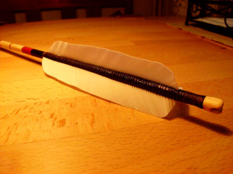

Na dann ein paar Fragen hinterher:
Wie sieht dein Befiederungsgerät aus?
Warum hast du Folie genommen? Ich hätte sie einfach angemalt mit einem Pinsel - sieht passenderer aus finde ich.
Der Flu kitzelt in der Nase - oder?
walta
Purzel
Beiträge: 157
Registriert: 16.04.2012, 13:57
Re: Pfeilpräsentationen 3
Beitrag von Purzel »
Hey walta,
Also ich habe mir so ein sechseckiges Befiederungsgerät aus Holz gebaut, mit dem man 3 Federn auf einmal ankleben kann. Willste du noch ein Bildchen? ;D
Die Folien habe ich genommen, weil das meine ersten Pfeile waren und genau das eingetreten ist, was ich befürchtet habe: Sie gefallen mir nicht mehr so gut ;D und mit den Folien ist das kein Thema alles wieder ab zu machen. Später wenn ich dann weiß wie was auf dem Pfeil wirkt, dann mach ich das klar mit Farbe. Und achja, die weißen Streifen leuchten Nachts. Find ich super wenn es mal wieder lang wird beim Training ;D
Der FluFlu kitzelt wirklich ein wenig, aber nicht so schlimm, das ich ihn nicht schießen könnte :D
liebe Grüße, Jessi
walta
Beiträge: 5016
Beitrag von walta »
Du meinst das Befiederungsgerät von York? Oft kopiert (auch von mir) und leicht zu bauen.
Und mit einem Flu schiesst man ohnedies sehr selten ;-)
walta
Purzel
Beiträge: 157
Ja, genau dieses habe ich 2 mal nachgebaut. Das erste ist mir auseinander geflogen, weil ich Weichholzplatten und Hartholzstäbe verbinden wollt. Dumme Idee, aber das 2. funzt super :)
liebe Grüße, Jessi

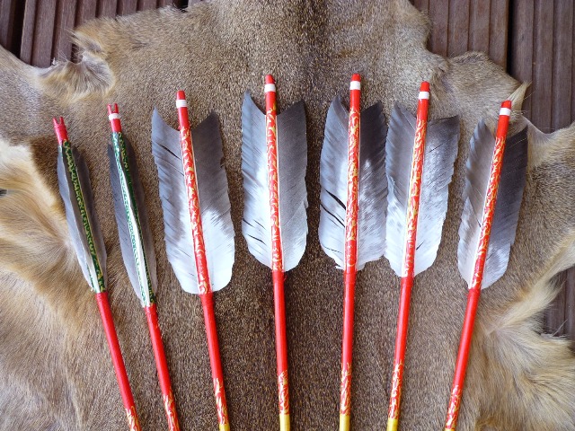

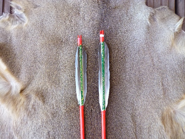

Ich war auch fleißig um endlich Pfeile für meinen Hwarang zu haben. Der Endspurt war gestern im Chat zu verfolgen ... hier mal ein etwas besseres Bild, als heut morgen vor der Schlafphase. Gemeinerweise schifft es hier schon den ganzen Tag, weshalb ich einfach keine Lust hab schießen zu gehen. Nu das Bild:
Es sind 11/32el Birkenschäfte mit 75-80er Spine und es gab ähnlich viele schwerere und leichtere Schäfte in der Kiste, also wohl um die 77#. Die fertigen Pfeile wiegen 40,5-41,5g, haben eine 100grs Spitze und die Federform ist Eigenbau - aber von einem japanischen Pfeilbauvideo abgeschaut. Die Federn sind TF-Truthuhn, 15mm hoch und 12,8cm lang.

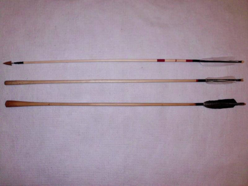

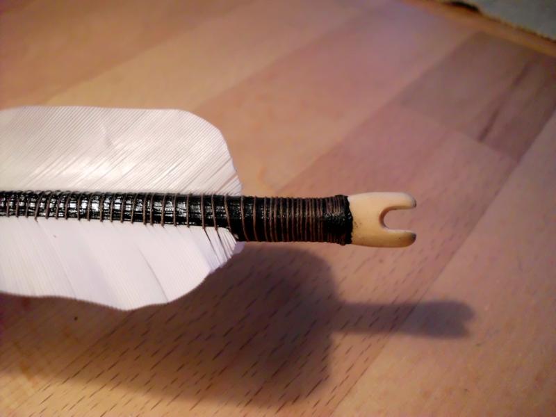

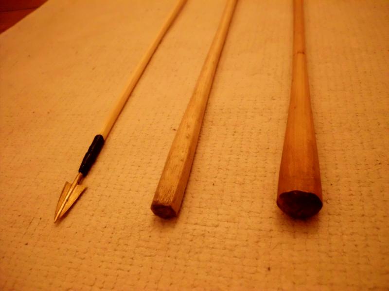

ich habe auch was neues gebaut. ;D
3 handgehobelte Pfeile 32" und gebarrelt.
Die Gänsefedern sind auf Pech geklebt und mit Leinen gewickelt.
2 Kolben nach Haithabufund
und einen mit Bronzespitze
Kleiner Kolbenüfeil aus Ahorn
Die beiden andern aus Kiefer.
lg Johannes ;)
Luft Liebe Eibenholz
Beiträge: 3738
Hat gedankt: 92 Mal
Hat Dank erhalten: 32 Mal
Sehr fein :) !
Wo hast du die Spitze her? Vermutlich von einem Mitglid von O Skjold hm?

Beitrag von Johannes »
ja die spitze haben wir mit sandgussverfahren gemacht ;)

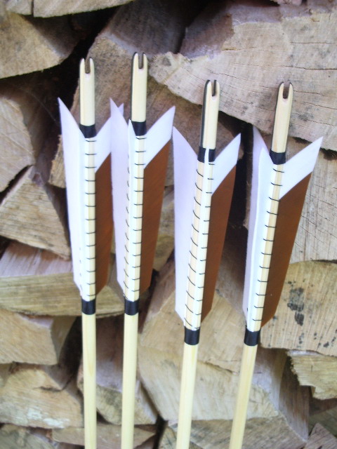

So, jetzt aber... schon vor einiger Zeit gebaut, aber bisher keine Zeit zum Vorstellen gehabt...
Endlich passende Pfeile im osmanischen Stil für meinen Grozer-Türkenbogen!
Variante Eins: 5 Stück "tatarische Kriegspfeile" frei nach Originalen aus der Grayson Collection (http://anthromuseum.missouri.edu/grayso ... rrows.shtm)
Schäfte: 5/16 Zoll, Fichte, Länge 28 Zoll, Spine 42#
Spitze: 100 gr TopHat 3D Schraub
Pfeilgewicht: ca. 24 Gramm (meine Waage ist nicht die Beste)
Befiederung: 2-fach zweifarbige Gänsefedern (das Original ist mit Habicht oder Adler befiedert, die 2farbigen Gänse kommen dem, wie ich finde, sehr nahe - no hawks were harmed ;)
Oberfläche: Acryllack
Variante Zwei: 2 Stück Pfeile für das Zielschießen ("Puta") sehr frei kombiniert nach einer Abbildung in P.E. Klopsteg "Turkish Archery and the Composite Bow" und eigenen Skizzen von Originalen aus dem Militärmuseum in Istanbul.
Schäfte: 5/ 16 Zoll Fichte, Länge 28 Zoll, Spine 43#
Spitzer: 100 gr TopHat 3D Schraub
Befiederung: 3-fach zweifarbige Gänsefeder (die sog. "Außenfahnen" die bei den Pfeilen oben abfielen)
Bezugsquellen: Schäfte und Spitzen v. pfeilschaft.de, Federn von KM Hawa
Kommentar und Selbstkritik:
Variante 2 fliegt besser, bei den tatarischen Pfeilen bremsen die Federn wohl zu sehr. Werde bei Gelegenheit noch mehr davon bauen, aber bisher--- keine Zeit, keine Zeit :P -- Beim Lackieren muss ich auch noch besser aufpassen, da gibt es kleine Unsauberkeiten.
Zu den Nocken: Das sind Selfnocks, die echten osmanischen Pfeile hatten zusammengesetzte Nocks aus zwei kleinen Holz-"Flügeln", die ans Pfeilende angesetzt, geleimt und mit Wicklungen fixiert wurden. Hatte ich keine Nerven dazu. Also keine originalgetreuen Repliken, sondern "Annäherungen."
Ach so.. Disclaimer: Die Vorbilder heißen zwar "war arrows" -aber ich hab nicht vor, in den Krieg zu ziehen. Beim Bogenschießen kämpfe ich ausschließlich gegen meine sündige Erdenseele (=den inneren Schweinehund)! :)
Viele Grüße,
Yayci
Arry
Beiträge: 1353
Beitrag von Arry »
Hey, die sehen sehr gut aus 8) Finde Deinen Ansatz gut, den Stil zu übernehmen, ohne gleich alle Details nachzubilden. Spart Zeit und Mühe und führt zu einem sehr ansehnlichen Ergebnis :)
Wenn Du mit den Tatarenpfeilen noch nicht ganz zufrieden bist, kannst Du mit einer langen, scharfen Schere immer noch die Standhöhe der Federn reduzieren. Habe das mal gemacht, und wenn man beide Hände (links: Pfeil, rechts: Schere) recht nah am Körper hält und den Pfeil nur rollt, ohne ihn sonst zu bewegen, kommt man zu sehr reproduzierbaren Ergebnissen.
