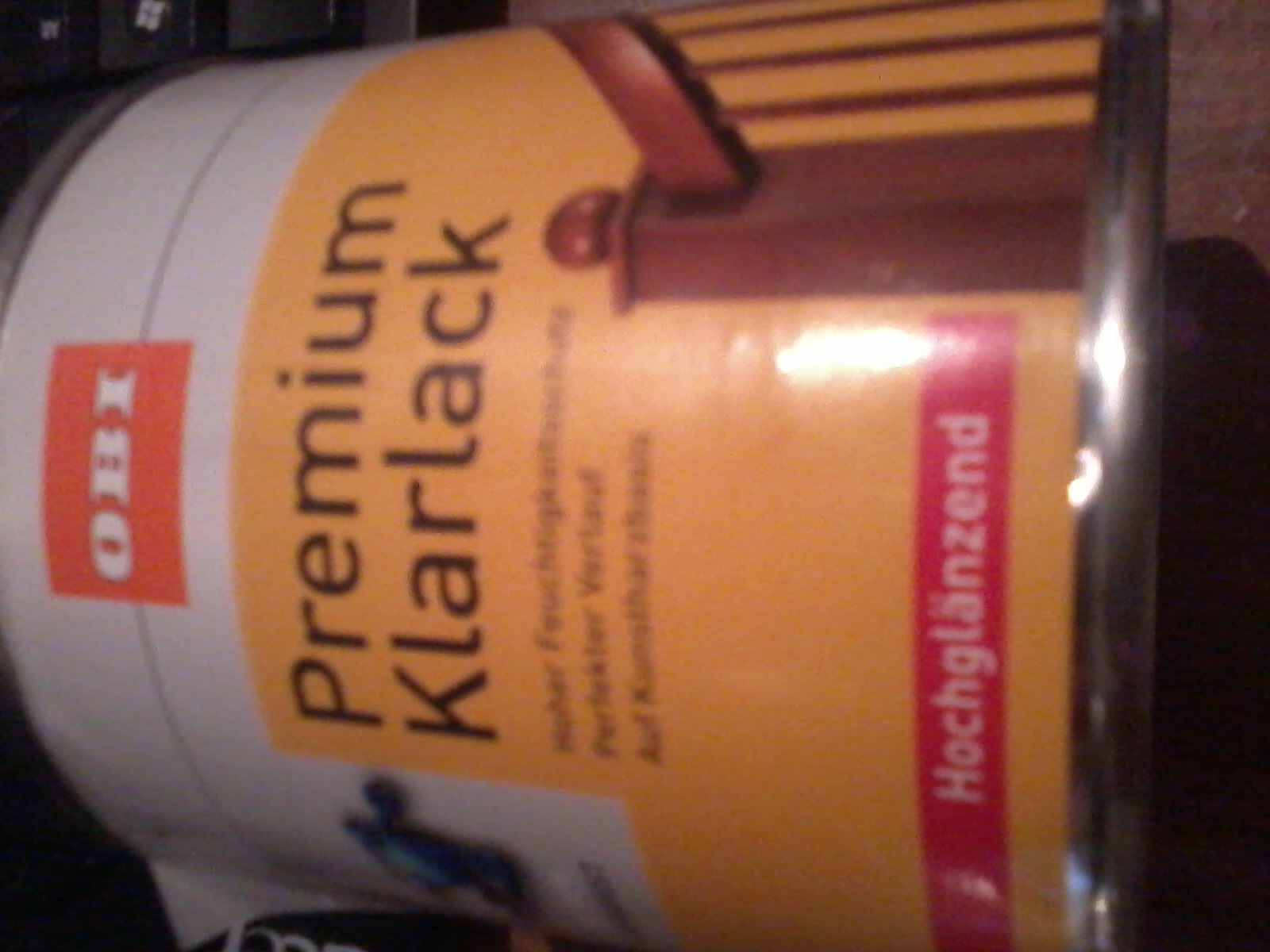

Huhu, habe hier einen frischen Lack vom Baumarkt und würde gern wissen, ob man damit einen Bogen lackieren kann. Würde gerne mal was glänzendes haben :)
Zutaten: Alkydharz, Testbenzin, Additive
Dankö :)

Warum sollte man es nicht können? :D

Können ja, ob der Lack flexibel genug ist, auf Dauer nicht einzureißen... weiß ich net. ??? ...müsste man Arcus fragen...

Ich würde allerdings Sprühen empfehlen- lieber dünn und oft!

Ja, wegen dem reißen mache ich mir gedanken

MoeM hat geschrieben:Ich würde allerdings Sprühen empfehlen- lieber dünn und oft!
ich mach das immer mit einem alten Lappen...funzt auch prima ;) ;) ;)

Ja hauptsache düün und staub-/fusselfrei sollte der Auftrag sein

Gibt es einen Lack, der wirklich reisst? Ich hab das noch nie gesehen.

An alten Schulungs-/leihbögen hab ich schon mal was bröckeln sehen...

Moderne Lacke sind zumindest über mehrere Jahre hin flexibel genug um bei normaler Schichtstärke nicht zu reissen.
Ich nehm zum Lackieren am liebsten einen Ballen. Das ist ein mit Watte oder Stoff aufgefütteter Stoffknubbel, der ähnlich wie ein Pilz aussieht.
Den Lack noch etwas verdünnen und du bekommst ihn in schön dünnen Schichten aufgetragen.
Je dünner und zahlreicher die Schichten, desto haltbarer wird der Lack.
Wichtig ist bei der Ballenlackierung/Mattierung, dass Du auf dem Material niemals stoppst, sondern ziehend abhebst und aufkommst. Das braucht ein wenig Übung.

Wie reinigst Du den Ballen eigentlich? Wäscht Du den mit einem geeigneten Lösungsmittel aus oder wird der jedes Mal weggeworfen und neu gemacht?

Wenn ich den Ballen nochmal verwenden will tue ich den in ein Marmeladenglas oder so.
Ansonsten kütt dä fott.
Irgendwann ist so ein Ballen auch durch gescheuert.

Ich habe mehrfach Bögen mit der Sprühdose lackiert, allerdings in matt.
Nach einigen dünnen Schichten trocknen lassen und mit feiner Stahlwolle bearbeitet, dann noch
ein- bis zwei dünne Schichten aufbringen. Die Ergebnisse sind nach meiner Ansicht
hervorragend, eine Langzeitstudie fehlt allerdings. :)

Das Lack reißt, habe ich bisher nur bei einem extrem krzem Rattanrecurve gesehen, und möglicherweis habe ich hier zu viel Härter zugegeben.
Vorsicht: IMMER vorm Lackieren anschleifen (leichtes Zwischenschleifen), so können sich die Lackschichten richtig verbinden.
