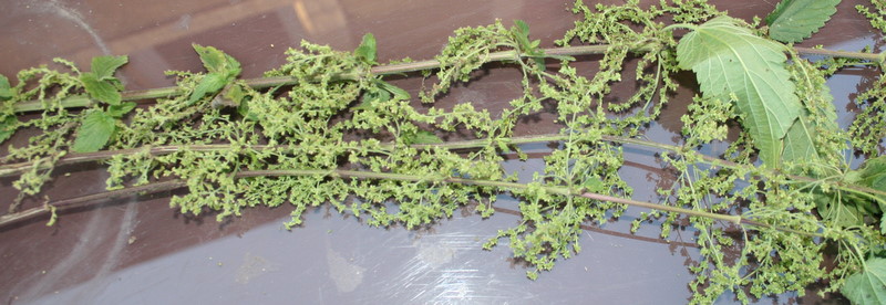

Wer will, kann vorher die Samen abstreifen und rösten. Schmecken lecker. Näheres hier http://www.fletchers-corner.de/viewtopi ... en#p343517
Die Brennesselsamen
Die Brennesselsamen
