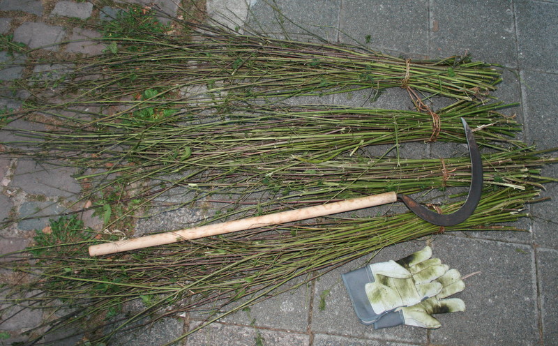

Das Ergebnis seht ihr hier
die Ernte
die Ernte

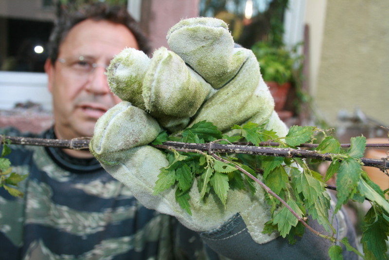

Bei dieser Arbeit ist es ratsam, Feste Kleidung und Lederhandschuhe zu tragen.
Zuerst werden die Blätter abgestreift

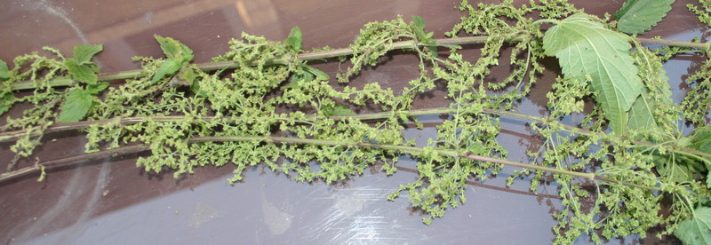

Wer will, kann vorher die Samen abstreifen und rösten. Schmecken lecker. Näheres hier http://www.fletchers-corner.de/viewtopi ... en#p343517
Die Brennesselsamen
Die Brennesselsamen

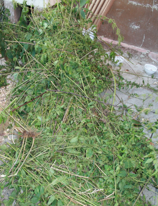

Die bisherige Ausbeute - ich bin heute abend nicht mehr fertig geworden mit Blätter abstreifen- und das benutzte Werkzeug seht ihr hier
Ausbeute von 2 Stunden Arbeit
Zum Gewinnen der Fasern werden die Stängel auf ganzer Länge gebrochen. Aber erst mal muss das alles trocknen.
