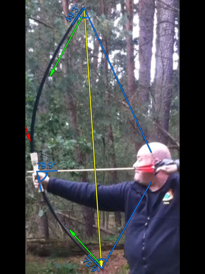

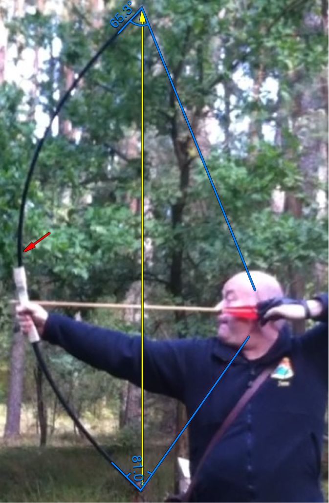

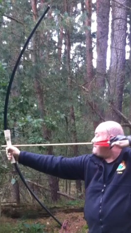

Exus
Beiträge: 859
Re: Maruki Yumi Takedown 30#@30" (Lattenrost)
Beitrag von Exus »
So nach 150 Shot hat er nun seinen Namen verdient.
Name: alive (am Leben)
Nach 150 Shot bei 30@ 30" habe ich bei 3-5sec Auszug ein leises Rascheln gehört und siehe da ein kleiner 2x2cmx1mm (1 schicht 50%) ist im Hauptbiege Bereich angerissen. Da ich mitten im 3D Parcour war kurze Überlegung und dann die Lösung .
Den Bogen umgedreht aufspannen.
-Besserer Tiller (hatte man schon auf den Bildern gesehen)
-Der Riss am Rücken wandelt sich zum Riss im Bauch ;D
-Zuggewicht wird dadurch um 3 Pfund gesenkt (27#@30")
-nach 50 Shot sind mir keine Geräusche oder Rissänderungen aufgefallen
-Werde mit Panzertape den Riss 10cm sichern und mit Packetband umwickeln
-Und ihn solange schiessen bis er bricht ich werde dann berichten aber er fühlte sich gut an.
-Werde eine Copy des Bogens erstellen (habe ja noch 15 Latten) und in den aussen Bereichen mehr Biegung einstellen (Siehe Bild)
Diesen Bogen werde ich mit dem Panzertape Weiterschiessen (Materialtest)

Exus
Riss jetzt im Bauch 27#30"
Riss rücken 30#30"
Riss rücken 30#30"
