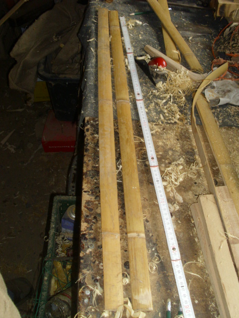

Ok, Ich habe 2 Bambuslatten (Moso) angefertigt wobei die eine in Reserve bleibt.
92cm lang , 3,1mm breit und 7,5mm dick.
Die Nodien an den Enden sollten im Spleißbereich liegen .

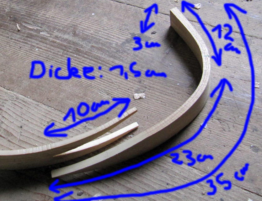

Zwecks biegen der Syhas bräuchte ich noch ein paar Maße

Anhand des Bildes selbstklärend. Wichtig nach beiden Seiten am Anfang 10cm zugeben, damit du besser hebeln kannst. Beim Formen (zusammenbinden) mindestens 50 Grad, nach dem Abkühlen beide auf 45 Grad zurück biegen und trocknen lassen. Den Spleiss in die siyahs vorschneiden, durch den taper erreicht man die gleiche Vorbiegung wie das Bambus, damit die Spleisse in der Höhe passen (entfällt wenn du dir ne Holzform zum biegen baust). Der Hebel sollte mindestens 14cm lang sein nach dem Winkelübergang!
