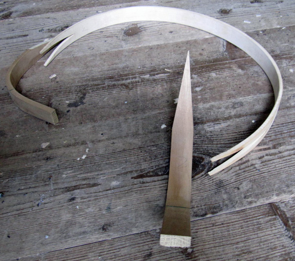

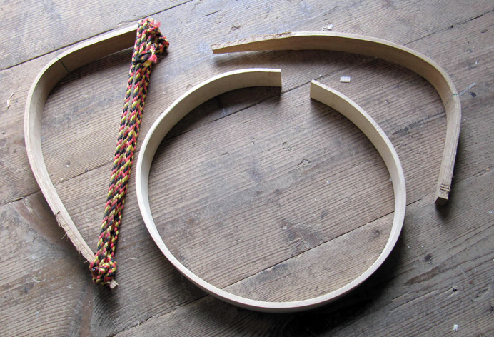

Ok los gehts, als Grundlage kann ich dir meinen im Bau befindlichen Koreaner anbieten. Ziel bei diesem Bogen sind 55-60 lbs bei 32" Auszug, die Gesamtlänge ist 135cm über alle Rundungen. Je nach deiner Auszugslänge und Zuggewicht können wir das dann umrechnen.
Als Basis für den Rahmen dient mit Bambus mit 3cm Breite und 92cm Länge, der gekocht und gehebelt in einen runden Kreis geformt wurde. Dann an den Enden zusammmen gebunden 2 Wochen trocknen lassen. Parallel die Siyahs in 35cm Länge und 1,5cm Dicke herstellen. Die Rohlinge aber mindestens 45-50 cm lang verarbeiten, die lassen sich so besser nach dem Kochen und Hebeln im 90 Grad Winkel verarbeiten ( ich nehme dafür Honigrobinie)

Die Außenseite nach innen (Bauch) und die Wölbung ergibt ja der Durchmesser vom Rohr. Durch das hebeln wird das bambus ja relativ gerade und das einbiegen im Kreis hilft auch dabei, mann kann auch die Innenseite mit einem messer etwas einritzen vorm Kochen. Ich habe 3 Nodien drin, wichtig ist die Aufteilung. Eine ist in Griffmitte und die anderen schon Richtung Spleiss für die Siyahs. Den Bereich wo später die Hauptbiegung in den Wa´s auftritt "Nodienfrei lassen. Auf der Innenseite (Rücken) vom Bambus hast du ja nicht die Erhöhungen der Nodien, im Baubereich wird es dann plan angepasst, aber soweit bist du ja noch nicht. Als Erstes den Bambus schön parallel in der Dicke im Bereich 8mm und 1m Länge herstellen, kochen und einen runden Kreis bilden, die Enden mit ner Schnur verbinden und trocknen lassen.

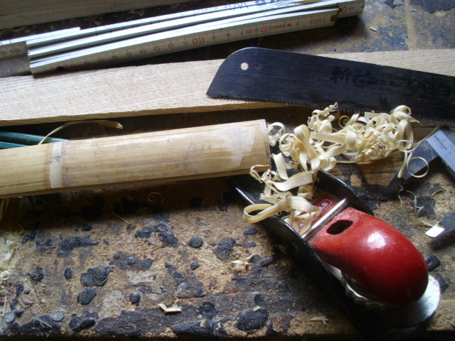

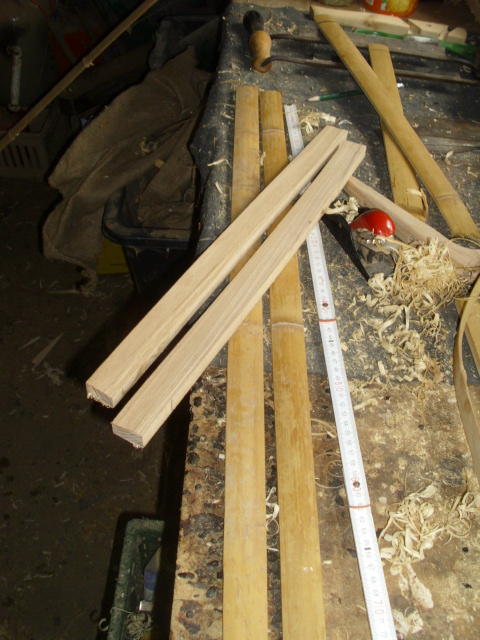

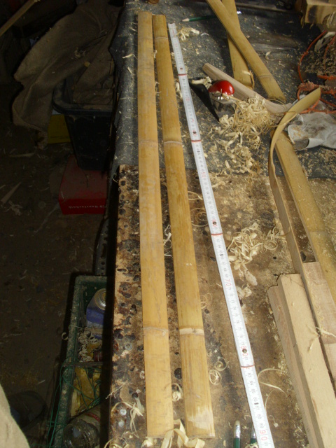

Ok, Ich habe 2 Bambuslatten (Moso) angefertigt wobei die eine in Reserve bleibt.
92cm lang , 3,1mm breit und 7,5mm dick.
Die Nodien an den Enden sollten im Spleißbereich liegen .
Ich habe zwar ein paar Robinienstücke gefunden aber um etwas gescheites haben zu wollen hätte ich einen stave opfern müssen :'( ...das ging nicht übers Herz :-\
Also habe ich für die Syhas Ulme genommen .

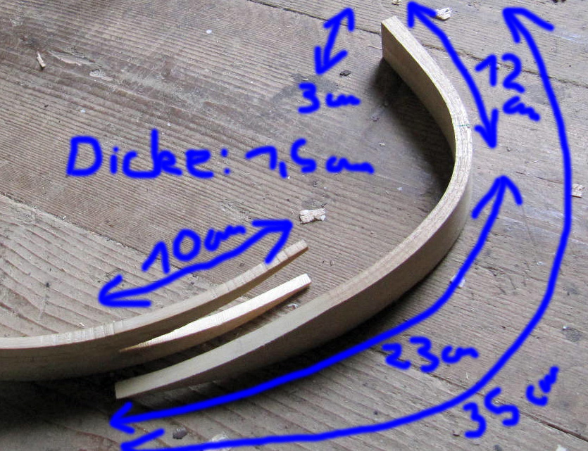

Zwecks biegen der Syhas bräuchte ich noch ein paar Maße ;)

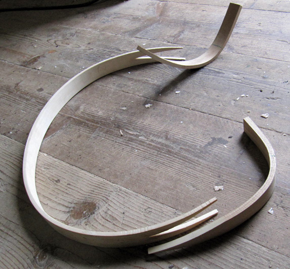

Anhand des Bildes selbstklärend. Wichtig nach beiden Seiten am Anfang 10cm zugeben, damit du besser hebeln kannst. Beim Formen (zusammenbinden) mindestens 50 Grad, nach dem Abkühlen beide auf 45 Grad zurück biegen und trocknen lassen. Den Spleiss in die siyahs vorschneiden, durch den taper erreicht man die gleiche Vorbiegung wie das Bambus, damit die Spleisse in der Höhe passen ;) (entfällt wenn du dir ne Holzform zum biegen baust). Der Hebel sollte mindestens 14cm lang sein nach dem Winkelübergang!

Die Ulmenstreifen haben sich sehr unkooperativ gezeigt bei dem Versuch sie zu biegen :P
Da muß ich neue anfertigen , mal sehen was das Lager so hergibt. Kirsche wäre eine Option wert.
