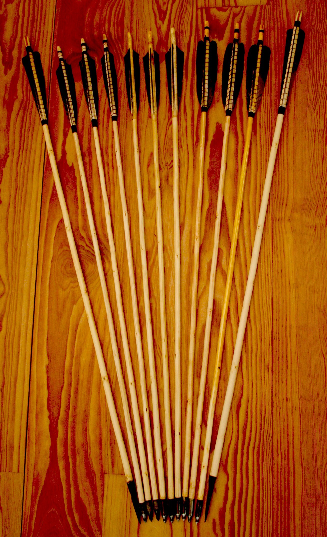

Zum Einstand ein paar ältere Bilder meinerseits , Schneeball , Hasel, Forsythie :
Hartriegel :
Der Flu ist aus Liguster vulgaris , sehr schwer das Holz , 30 g bei einem 40er spine.
Die "roten" Schäfte sind Black Cherry Pfeile wo ich spasseshalber die Rinde drauf gelassen habe.
3 * 50 er und 3* 45er spine
Die Schwarz / Weiß befiedrten sind aus Faulbaum.
Die restlichen hellen Schäfte sind aus gemeinem Schneeball.
