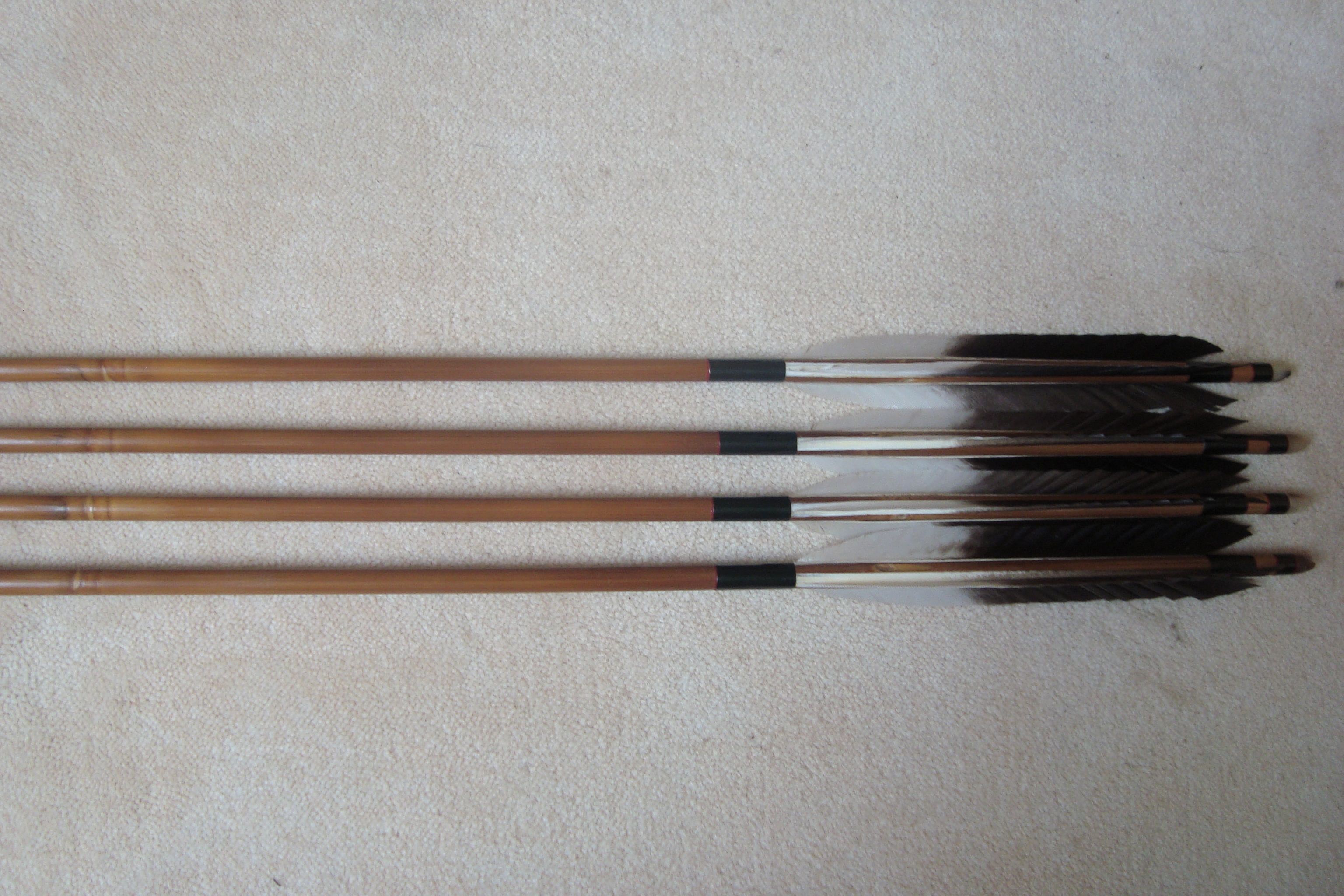

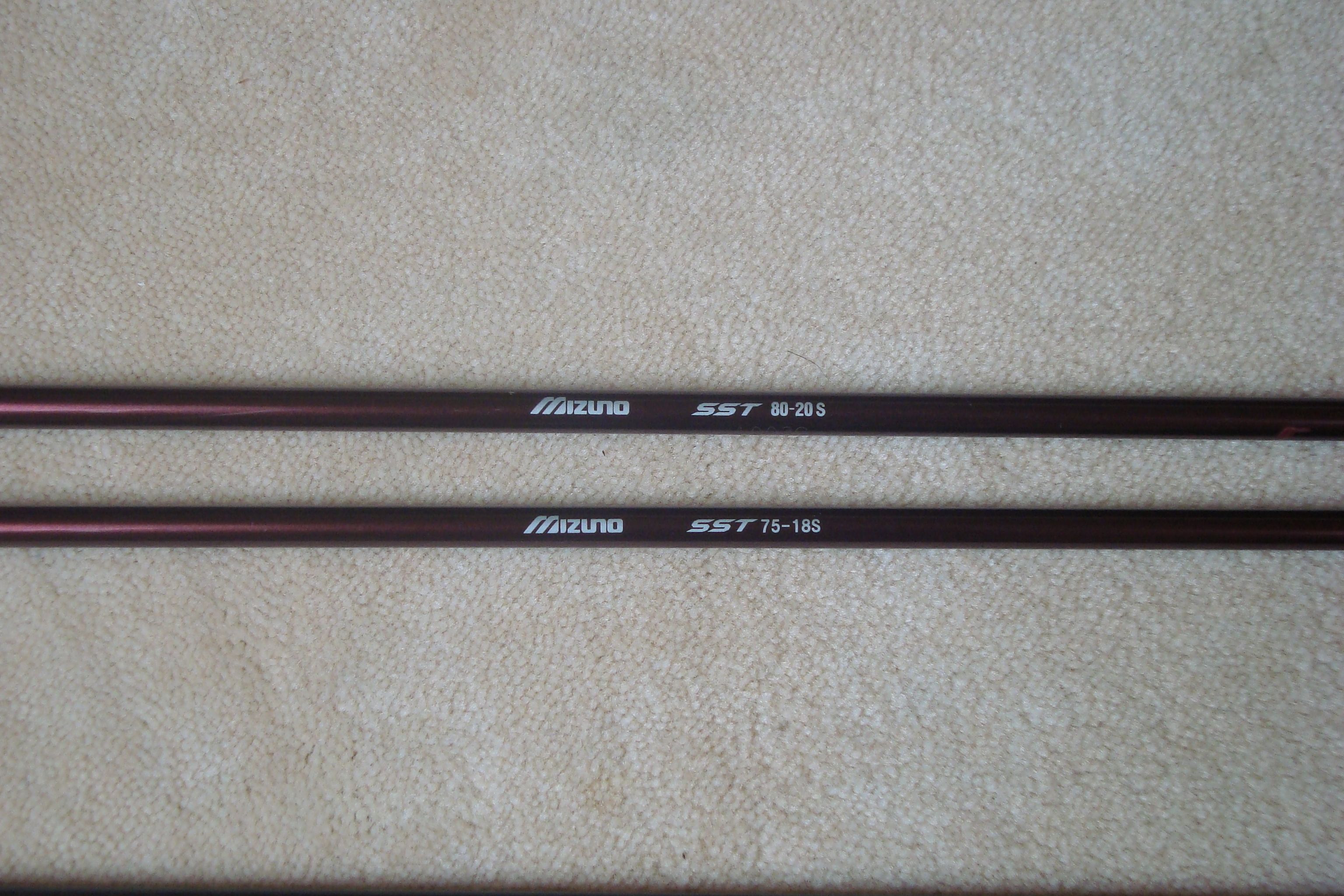

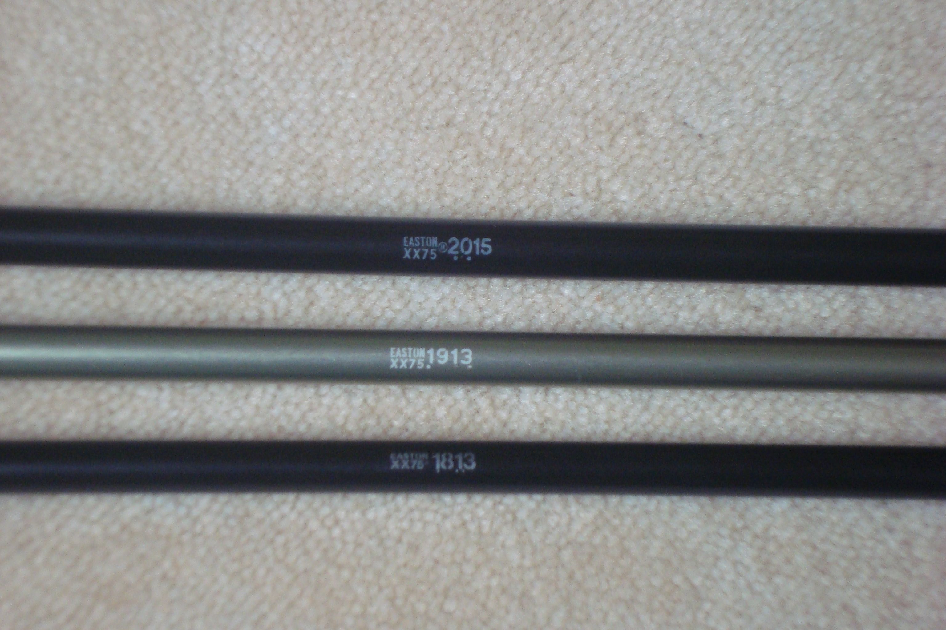

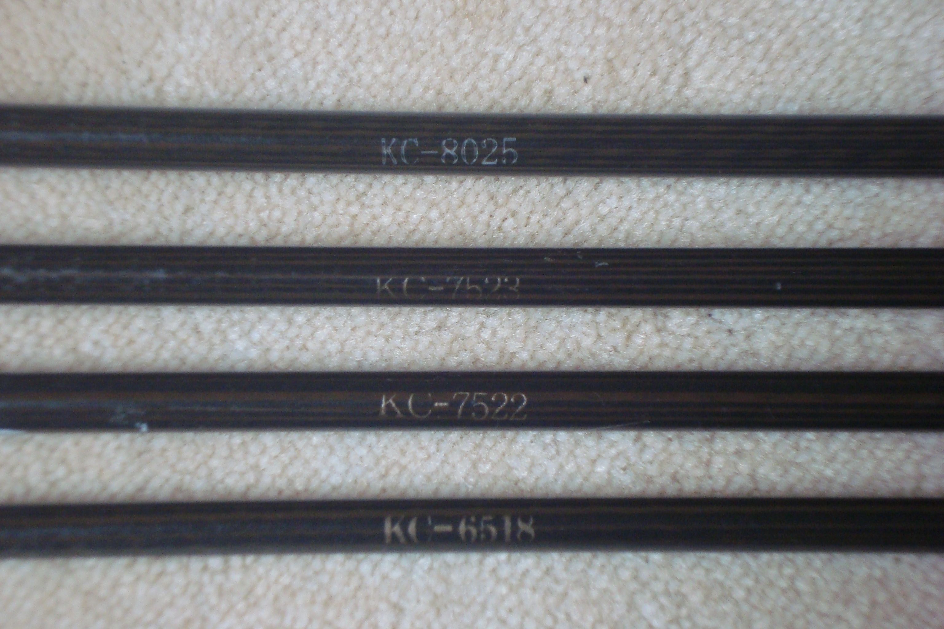

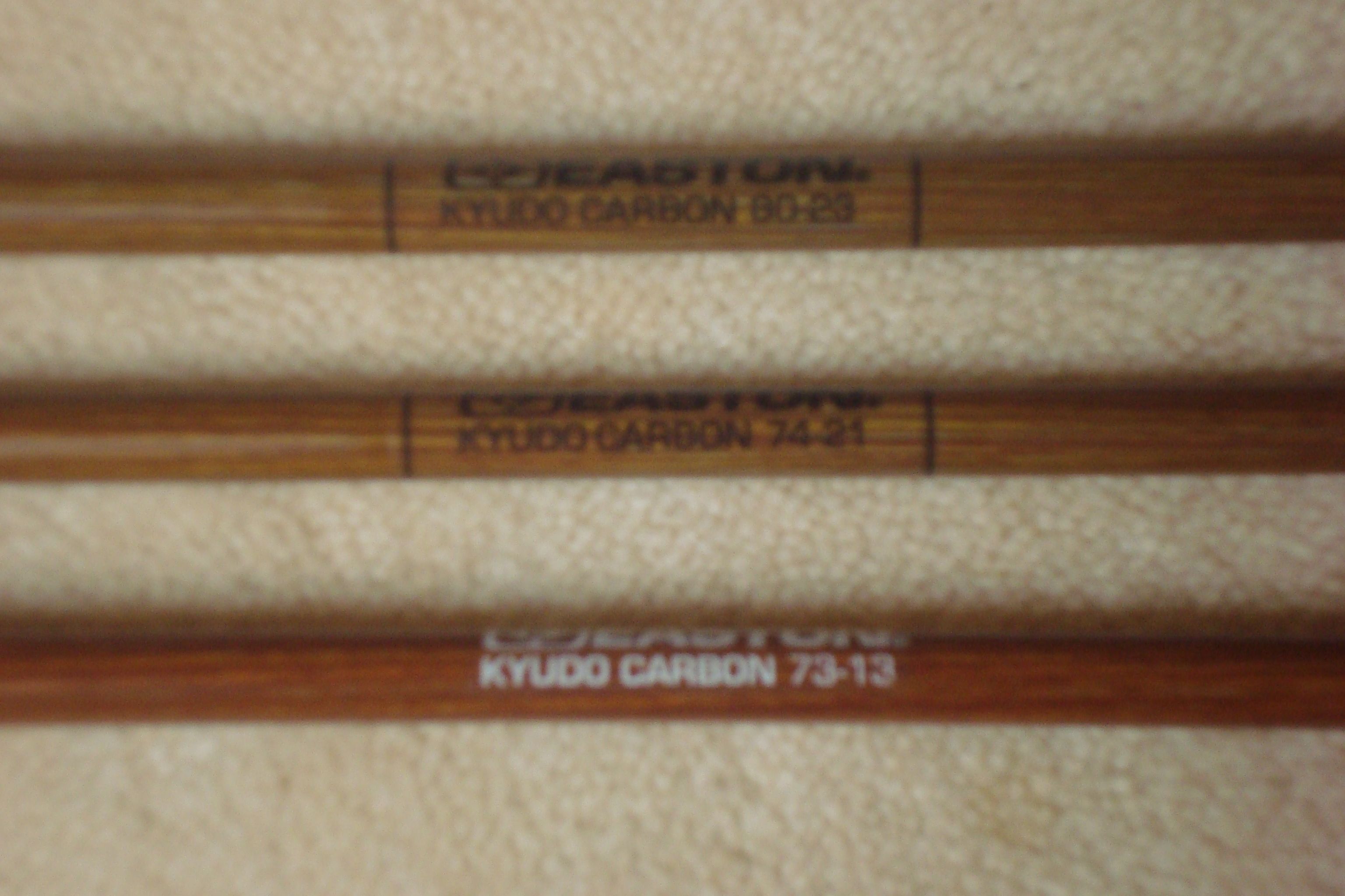

ich hatte mir vorgenommen einmal den Spine von Kyudopfeilen zu messen. Nun das war anfangs doch nicht so einfach wenn einen die Messmöglichkeiten fehlen.
Nun dann bin ich mal zu den Bogenshops in meiner Umgebung gefahren und habe mir ein Spine Messgerät und verschiedene Pfeilschäfte ausgeliehen.
Messung nach AMO: Auflagelänge 26 Zoll und ein Gewicht von 2 englischen Pfund
Das Spine Messgerät. Es handelt sich hier um ein Analog Messgerät deren Skala in 25iger Schritten aufgeteilt ist.
So ergaben sich folgende Messergebnisse die ich in eine Tabelle zusammengefasst habe.
Was mich erstaunt hat, ist das in einen Satz Bambuspfeile 4 Spine Werte gemessen wurden. Da stellt sich mir die Vermutung oder Frage: Wird in Japan nicht soviel Wert auf einen Satz Pfeile mit ungefähr gleichmäßiger Steifigkeit gelegt?

Re: Gemessener spine bei Kyudopfeile
Vieleicht ist es relativ schwer Gleichen Bambus zu finden wo die Nodien da sind wo sie sein sollen und auch noch den gleichen Spine zu haben.
Und vieleicht kommt es nicht so auf den Spine an wegen der Drehtechnik und weil die Sehne nicht im Bogen mittig verläuft , eher Seitlich. Vieleicht hat man dadurch ein Centershot?

Danke Ursus fürs messen und reinstellen
Ist schon mal interessant die verschiedenen Schäfte im Vergleich zu sehen.
Ein paar Ergebnisse sind erstaunlich.
Dass die Easton 74-21 steifer sind als die 75er KC erstaunt mich.
Gefühlt und laut der Tabelle von Takakyu (download/file.php?id=19737&mode=view) sollten die KC etwas steifer sein.
Und der Bambus war gefühlt auch steifer - allerdings ohne ihn geschossen zu haben...
Sind die Schäfte vom Gewicht her denn eigentlich gleich? Das scheint meist wichtiger als Spine.
Merkt man vom Flugverhalten denn Unterschiede?

Halt stopp, In der Tabelle wird der Spine gramm/Meter (1000g/1m) gemessen. Ich habe nach der AMO gemessen also Pfund/Zoll (2 engl. Pfund/26Zoll).shokunin hat geschrieben: Ein paar Ergebnisse sind erstaunlich.

benzi hat geschrieben:
ein 2015 Alu hat einen statischen Spine von 11,4mm Durchbiegung das entspricht 58#.
Grüße benzi
