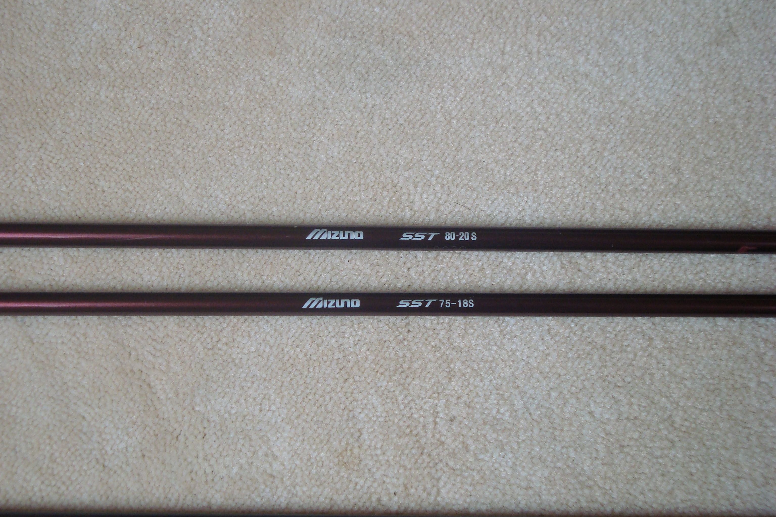

ich hatte mir vorgenommen einmal den Spine von Kyudopfeilen zu messen. Nun das war anfangs doch nicht so einfach wenn einen die Messmöglichkeiten fehlen.
Nun dann bin ich mal zu den Bogenshops in meiner Umgebung gefahren und habe mir ein Spine Messgerät und verschiedene Pfeilschäfte ausgeliehen.
Messung nach AMO: Auflagelänge 26 Zoll und ein Gewicht von 2 englischen Pfund
Das Spine Messgerät. Es handelt sich hier um ein Analog Messgerät deren Skala in 25iger Schritten aufgeteilt ist.
So ergaben sich folgende Messergebnisse die ich in eine Tabelle zusammengefasst habe.

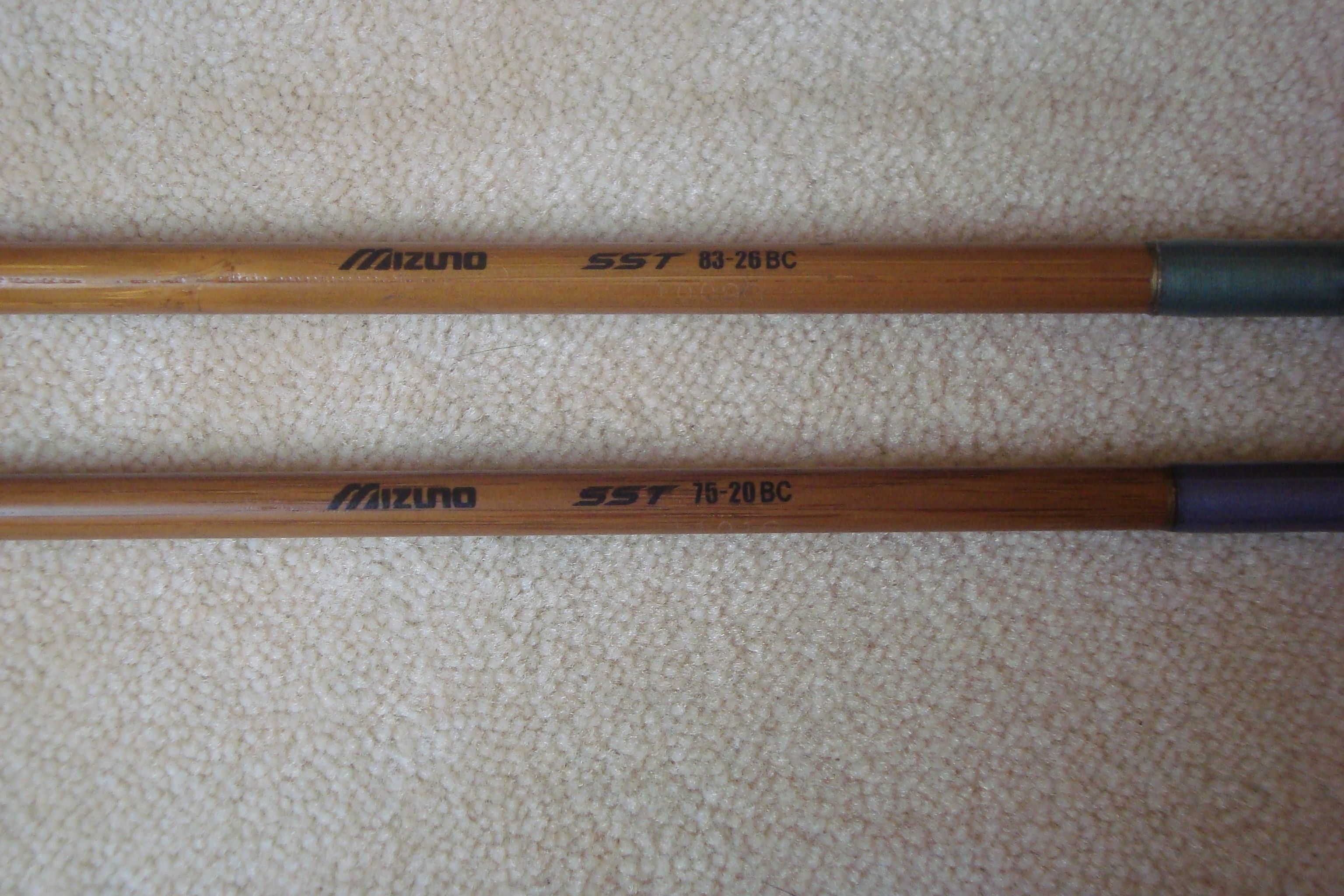

Was mich erstaunt hat, ist das in einen Satz Bambuspfeile 4 Spine Werte gemessen wurden. Da stellt sich mir die Vermutung oder Frage: Wird in Japan nicht soviel Wert auf einen Satz Pfeile mit ungefähr gleichmäßiger Steifigkeit gelegt?
Vielen Dank an die Mitwirkenden die mir zusätzliche Pfeilschäfte und das Spine Gerät zu verführung gestellt haben:

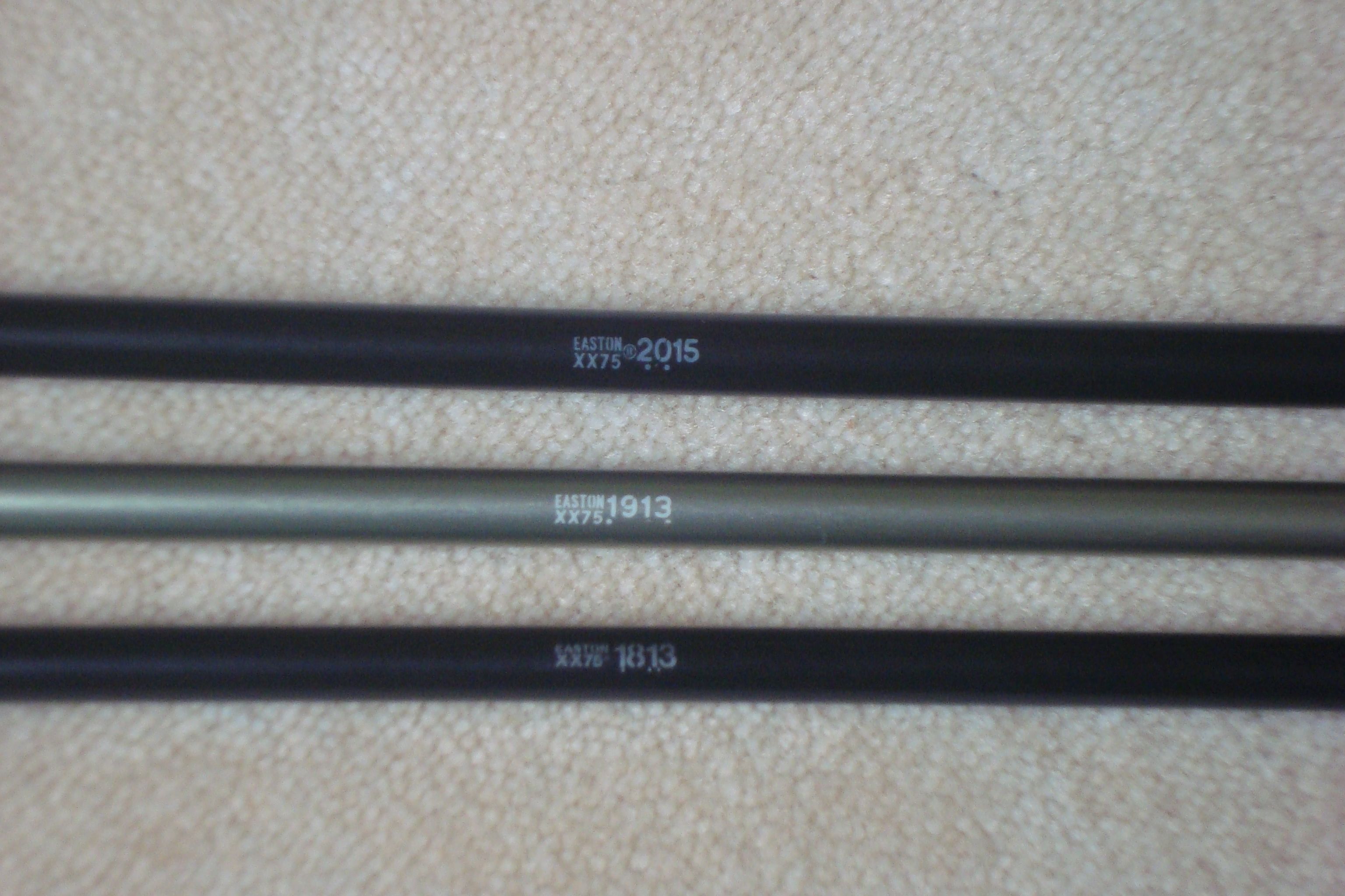

Halt stopp, In der Tabelle wird der Spine gramm/Meter (1000g/1m) gemessen. Ich habe nach der AMO gemessen also Pfund/Zoll (2 engl. Pfund/26Zoll).shokunin hat geschrieben: Ein paar Ergebnisse sind erstaunlich.
Dass die Easton 74-21 steifer sind als die 75er KC erstaunt mich.
Gefühlt und laut der Tabelle von Takakyu (download/file.php?id=19737&mode=view) sollten die KC etwas steifer sein.

Kann man da wirklich einfach sagen: 2015er Schäfte gemessen 712,5 - entspricht 36-37#?
Wenn 2015er Schäfte gerade mal 'nen 36# Spine haben und auch die relativ steifen 74-21 nur knapp über 40#, oder Deine Bambus gerade mal 30#, dann sind unsere Schäfte ja spaghetti-weich! 30# Pfeile auf Deinem 40# Bogen...
Ich hab' auch sowohl die 2015er als auch 74-21 bis über 20kg geschossen - 36er Spine auf 50# Bogen... und mit 102cm Auszug...
Heute schiesse ich eher um 18kg, aber auch da wären sogar die 74-21er doch eher weich wenn man meine Auszugslänge in betracht zieht, oder?
Irgendwie passt es nicht, ich hab' ja auch schon provisorisch meine Schäfte gemessen und hätte gemeint viel höhere Werte bekommen zu haben...

Noch eine Frage zu den Bambuspfeilen: Wurden sie alle in gleicher Orientierung (Leitfeder in dieselbe Richtung) gemessen? Ein Bambusschaft kann ja je nach Richtung, in der gemessen wird, einen unterschiedlichen Spine haben. Vielleicht sind die Differenzen innerhalb des Satzes gar nicht so groß, wenn man die Orientierung beachtet.

So isses. Diese Schäfte werden für Japaner mit 90 cm Auszug entwickelt, nicht für Europäer mit 1m oder mehr.shokunin hat geschrieben: Wenn 2015er Schäfte gerade mal 'nen 36# Spine haben und auch die relativ steifen 74-21 nur knapp über 40#, oder Deine Bambus gerade mal 30#, dann sind unsere Schäfte ja spaghetti-weich!
Dass die Schäfte oft viel zu weich sind merkt man ja schon daran, dass sie sich im vollen Auszug durchbiegen wie ein Schilf im Wind (ohne zuviel Druck über den Handschuh auszuüben). Seit ich die 74-21 schieße, rühr ich die 2015 nicht mehr an und ich werde versuchen noch steifere Schäfte zu bekommen...

benzi hat geschrieben:
ein 2015 Alu hat einen statischen Spine von 11,4mm Durchbiegung das entspricht 58#.
Grüße benzi

Grundsätzlich ist der Spinewert die "Steifigkeit" des Pfeils und die wird in [mm] Durchbiegung gemessen ( bei 26" Entfernung Auflagepunkte und Anhängen von 2 lb genau mittig). Alle weiteren Angaben sind Umrechnungen, auch wenn z.B. die Skala schon [lb] zeigt, so ist dies nicht die korrekte Maßeinheit.
Eine Umrechnung in lb-Zuggewicht jedoch ist widerum von vielen verschiedenen Faktoren abhängig, u.a. auch von der tatsächlichen Auszugslänge, die beim Yumi ja beträchtlich ist. Exakte Vergleichswerte erhält man nur über die Durchbiegung in [mm] oder von mir aus 1/1000 Zoll oder so!

na dann bin ich ja mal beruhigt dass wenigstens nicht nur ich es nicht ganz kapiere...
Der Wert den Benzi angab hatte ich in etwa auch grob gemessen - ein wenig unter 60#
bei den 74-21 hatte ich etwas über 65 glaube ich und die KC noch 'nen Tick drüber.
Klar ist das nur statisch und wir schiessen eben sehr lange Pfeile und wir biegen sie auch noch ordentlich durch (wobei ein Durchbiegen beim Ausziehen eher auf ein falsch wirkendes Hineri hinweist Toxo
Aber die Drehspannung im Bogen gibt beim Lösen einen starken Querimpuls auf den Pfeil.
Eigentlich bräuchten wir ordentlich steife Pfeile und ich dachte wir hätten sie auch.
Jetzt sieht es aber so aus als hätte ich 36# Schäfte auf bis zu 50# Bögen und mit 1 Meter Auszug geschossen...
bin ich nun Zauberer oder zu doof die Spinewerte zu lesen?
