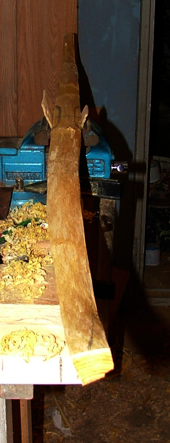

Nun ein paar Bilderchen von den Anfängen
das Ausgangsmaterial, der gewachsenen Recurve ist auf beiden Seiten sehr ausgewogen
nach dem Entfernen der Rinde und des Splints, der Stave bietet ein paar keine Herausforderungen
die Achse würde besser im Stave liegen, wenn ich den Tip auf die rechte Seite legen würde, allerdings steht dann der Rücken im Berreich der Recurves schräg deshalb hab ich die linke Seite gewählt und werde im Griff korrigieren
derzeitiger Stand, der letzte Splintring ist teilweise noch drauf und wird als nächser Schritt vorsichtig entfernt
