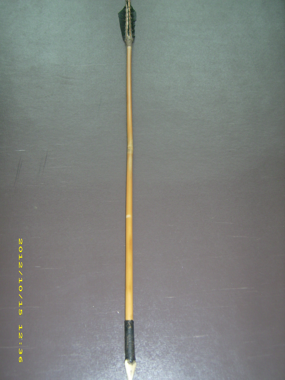

hier sind meine Schilfrohr- Schäfte, alles mit HLP und Grill gerichtet, nach dem ersten Bearbeiten.
Und ein bereits fertiger Pfeil aus Naturmaterialien nix gekauft!!
Gruß Axel

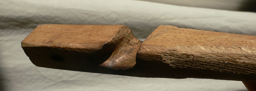

Zusätzlich empfehle ich ein Werkzeug, welches im gleichen empfohlenen Video benutzt wird.
Hier Bilder von meinem wie auch immer es heissen mag.
Wenn jemand den Namen kennt, immer her damit.
Bis dahin nenne ich es einfach Richtholz. :D
L.G. deckelsmoog

nen besseren NAmen kenn ich auch nicht, höchstens Schaftbrecher ;) - im Ernst, das Teil bedarf noch viel mehr des Feingefühls als die bloßen Hände (mit Handschuh), um nicht ganz schnell ganz viel Schaftschrott zu produzieren :o
Zu Anfang würde ich immer mit den Händen arbeiten, sogar ganz ohne Handschuhe damit man gleich merkt, ob der Schaft von vorherigen Durchgang wieder genügend ausgekühlt ist.
