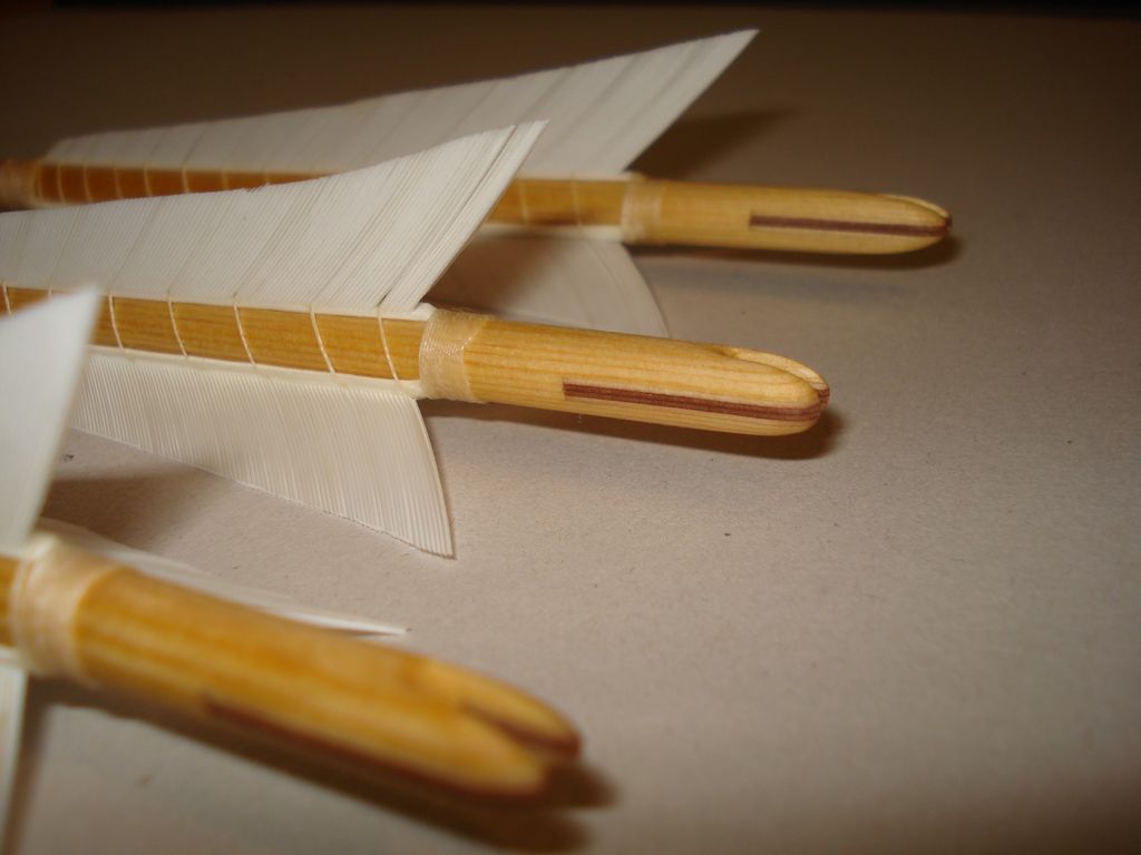

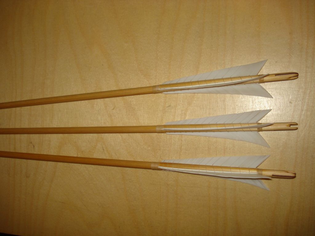

Re: Pfeilpräsentationen 3
Beitrag von dersix »
nach meiner Vorstellung wollte ich euch ebenfalls meinen neuen Satz Holzpfeile vorstellen. Getreu nach dem Motto "schlicht gefällt mir" gefertigt. Vorgesehen ist dieses Duzend für meinen alten, etwas laschen 40# SamWha LB, der real 35# @28" hat. Ich mag den Bogen trotzdem ::)
5/16 Zederschäfte, 30-35 Spine, Rohschäfte lagen innerhalb 0,7g, modifizierte 5" 'Old english' Federn mit Leinengarn gewickelt, Selfnocke mit Hart-(Sperr-)holzinlay. Finish ist bis jetzt nur 1x Leinölfirnis. Wird aber noch wiederholt.
Bei den Spitzen bin ich mir noch nicht sicher ob es die 70gr oder die 100gr werden. Das werde ich dann morgen rausfinden.
Falls ich noch etwas verbessern kann, lasst es mich bitte wissen. Aber schaut erstmal selbst...
Viele Grüße,
Six

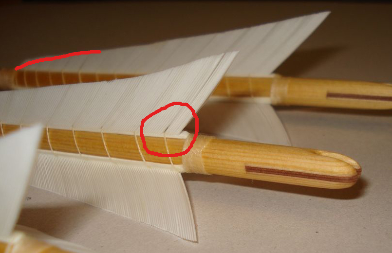

Hallo Dersix,
die gefallen mir sehr gut.
lediglich zwei Verbesseungsvorschläge.
Vorne würde ich die Federn etwas flacher schneiden, damit die schöner auslaufen. Macht auch leiser und schneller.
Evtl fühlt sich das auch besser an, wenn Du übers Shelf schiesst.
Zum anderen würde ich etwas flacher wickeln, um zu versuchen die Steigung der Feder an zu passen. Dann drückt es die Granne am Ansatz nicht so flach.
Hab das mal markiert.
Daumen hoch, schön schlicht.
L.G. deckelsmoog

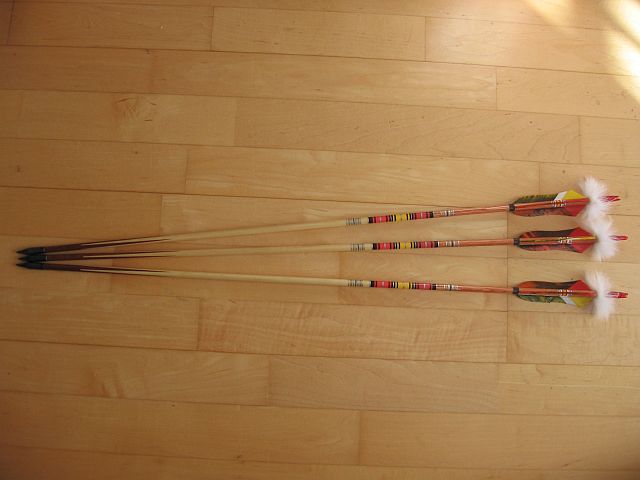

Sind nun endlich fertig. Meine neuen Pfeile für meinen stärkeren Bogen (48#). Sind insgesammt 20 Stk geworden.
Schäfte: 5/16 Fichte, (vielleicht einige Kiefer ?) - waren einmal 1x1 cm Leisten vom Baumarkt, Spine 48#, Länge 75 cm
Spitze: 70 grain TopHat 3D
gespleister Vorschaft: Mahagoni - Kronenspleiß
Crowntip: Holzschutzlasur - sollte auch im Farbton Mahagoni sein (zumindest lt. Dose)
Crestin: mit Edding Stiften (Gold, Silber, Weiß, Schwarz, Gelb, Rot)
Federn: aus vollen Federn (Camo und einfärbig) in Gondorianischer Form, 4" Lang
Tracer: Kaninchenfell
Gewicht: alle max 1,5 Gramm Unterschied (Ausnahme Fluflu's), 29,06 Gramm der Schwerste, 27,56 Gramm der Leichteste
soviel zu den Daten, jetzt noch die Fotos:

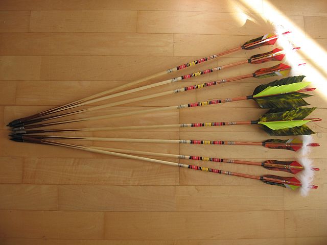

Kronen- bzw, 4fach Spleiß
Cresting
Cresting
Feder, Federform
Feder, Federform
Alle zusammen mit Fluflu's
Christian
doubleD
Beiträge: 603
Registriert: 19.05.2012, 23:46
Beitrag von doubleD »
Wow
damit bringst du jeden Hasen... auf ..oder untern Rasen ;D
Aber mal im Ernst sind diese Kunstwerke wirklich für den Gebrauch bestimmt?
Burleigh & Stronginthearm
Vulkanier
Beiträge: 453
Registriert: 05.02.2012, 14:05
Beitrag von Vulkanier »
Sauber die Birne geschält, wie man bei uns so sagt.
Mein lieber Schollie sehen dir gut aus, ich weiß nicht ob ich damit schießen würde.
Grüße vom Vulkan
klaus1962
Beiträge: 2279
Beitrag von klaus1962 »
Sehr schön und perfekt gearbeitet . :)
Nur die "weißen Mäuse" die hinten auf dem Pfeil sitzen, wären mir ein wenig zu üppig. ;) ;D
Beiträge: 3779
Hat gedankt: 182 Mal
Hat Dank erhalten: 60 Mal
Über das Design kann man streiten, die Verarbeitung lässt keine Disskusion zu! Super :)

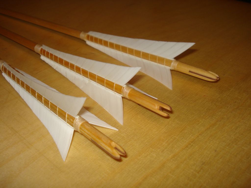

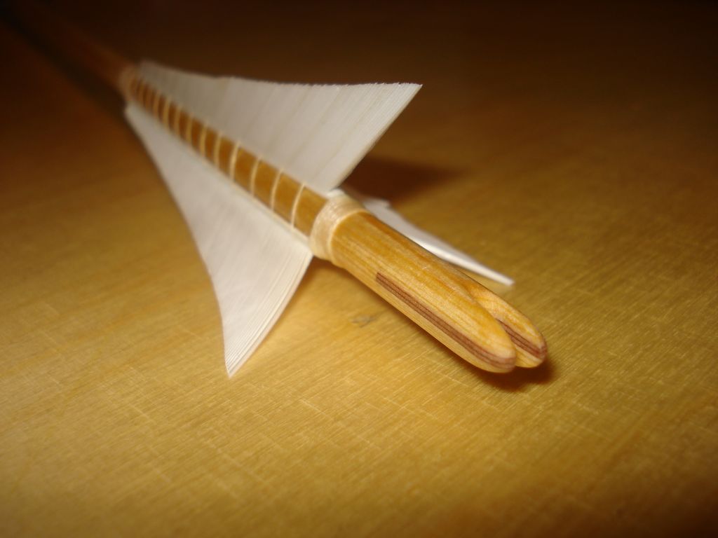

Ich war auch fleißig.
11/32el Kiefer, volle länge, 75-80er Spine, 125grs Spitze (langweilig, daher nicht im Bild^^) ... und Flügelnocken :)
Die Pfeile haben 2-4 schichten Holzsiegel drauf, die rote Farbe ist Acryl. Die Nockeflügel sind angespleißt aus einem 8mm Fichtenrundholz und mit Kunstsehne gesichert. Alles noch nicht optimal, aber alle fertigen Pfeile liegen zwischen 42,0g und 42,3g laut meiner Waage.
walta
Beiträge: 5016
Beitrag von walta »
Die Farbe mag ich.
Und aus den Nocken werde ich nicht schlau - wie sind die gemacht?
walta
Sateless
Beiträge: 4183
Beitrag von Sateless »
Faltenhemd rigoros
Beiträge: 714
Sag mal, stören dich die Federn nicht am Zeigefinger beim Verriegeln?
Gruss Falti
Sateless
Beiträge: 4183
Nein, es stört mich - wie auch bei den letzten 5 Sätzen - kein Stück. Das sind nur Federn und keine Rasierklingen ;)

christian1
Beiträge: 294
Registriert: 20.01.2009, 12:04
Beitrag von christian1 »
Guten Morgen!
So, wieder vom Urlaub zurück. Danke einmal für die vielen lobenden Worte und Ja , die sind zu schießen bestimmt.
Bei den ersten Tests - auch Papiertest - fliegen sie sehr gut, steht nur mehr der Test am Parcours aus.
Christian
