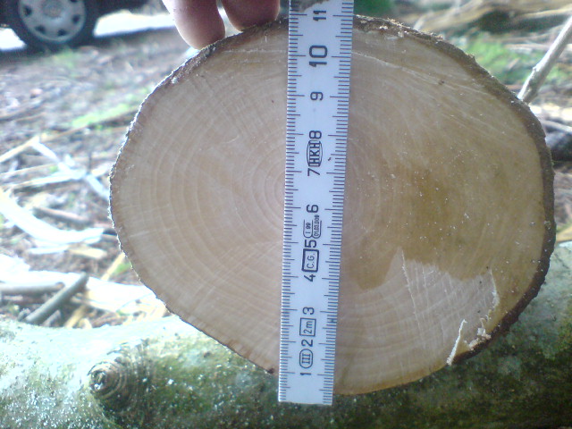

@ TomTom,
bist du sicher, dass es nicht Esche ist?
Dachs

@Dachs hab dir noch Bild angehengt
