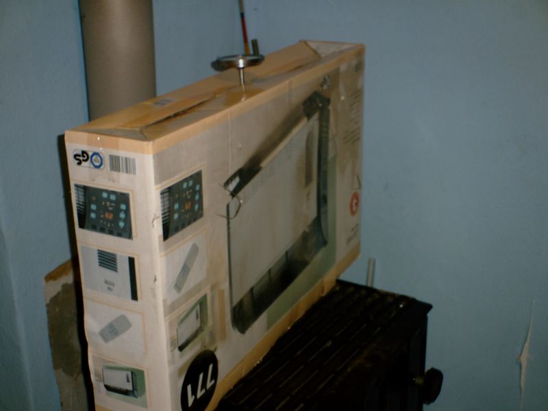

Weil ich keine Lust hatte abends noch einmal in der Werkstatt alles aufzubauen, hab ich mal eine etwas andere Wärmebox ausprobiert. ;D
Das ist kein Witz, das geht tatsächlich!
kurz vor dem Erreichen der 100°
Im oberen Bereich des unten offenen Kartons liegt der WA auf einigen Drahtstäben und konnte nach 15 Minuten fertig herausgenommen werden.
Inzwischen sind die WAe soweit fertig, das ich den Bogen einem erste Test unterziehen konnte.
So laut wie erwartet ist er nicht! Die Geräusche entsprechen eben einen fast fertigem Bogen, mit nicht abgestimmten Pfeilen.

Klar geht das... 10 x gut, beim 11. Mal schief...
WENN die Pappe dann doch entflammt, dann schlagartig auf nahezu ganzer Fläche...
Wär mir - im wahrsten Sinne - zu heiß... :D

Der Flammpunkt von Pappe liegt zwischen 200°C und 275°C. Mit den 100°C Stauwärme im oberem Bereich sollte das vertretbar sein.
Ich hatte mich natürlich vorher informiert.
