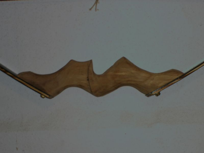

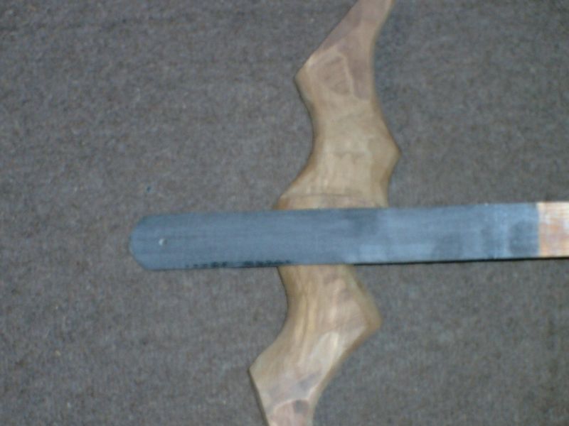

So, da ich nun doch 'nen Keil über der Auflage brauche, habe ich das Glas auf der Bauchseite mit dem Bandschleifer angerauht und ab 3cm vor der Auflage 10cm lang auf Null geschliffen. Das ist nun der Keil. Der Rest wurde mit der Hlp delaminiert.
Da muß natürlich wieder neu Glas drauf.

Der Keil soll doch dafür sorgen, das der WA auf der Auflage garnicht biegt. Dahinter soll der WA langsam in die Biegung über gehen.
Ich habe nun aus der Glasschicht am Bauch einen Keil geschliffen. Übrig blieb 1mm Glas auf der aAuflageflächer+3cm und von dort auf einer Länge von 10cm auf Null auslaufend. Der Rest der Glasschicht wurde mit der HLP entfernt, wobei man kurz mit voller Leistung ganz nah auf die zu delaminierende Schicht geht.
Dann habe ich den alten Kleber entfernt und ein neues Facing ( wieder 1mm Glas) geklebt und bei etwa 100°C ausgehärtet.
Ergebnis: Auflage + 3cm= 13cm = 2mm Glasdicke, von 13cm-23cm von 2mm auf 1mm
Ich hoffe das es nun nachvollziehbar ist.

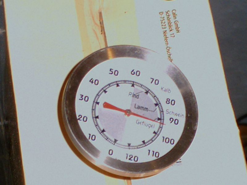

Weil ich keine Lust hatte abends noch einmal in der Werkstatt alles aufzubauen, hab ich mal eine etwas andere Wärmebox ausprobiert.
Das ist kein Witz, das geht tatsächlich!
Im oberen Bereich des unten offenen Kartons liegt der WA auf einigen Drahtstäben und konnte nach 15 Minuten fertig herausgenommen werden.

Der Flammpunkt von Pappe liegt zwischen 200°C und 275°C. Mit den 100°C Stauwärme im oberem Bereich sollte das vertretbar sein.
Ich hatte mich natürlich vorher informiert.

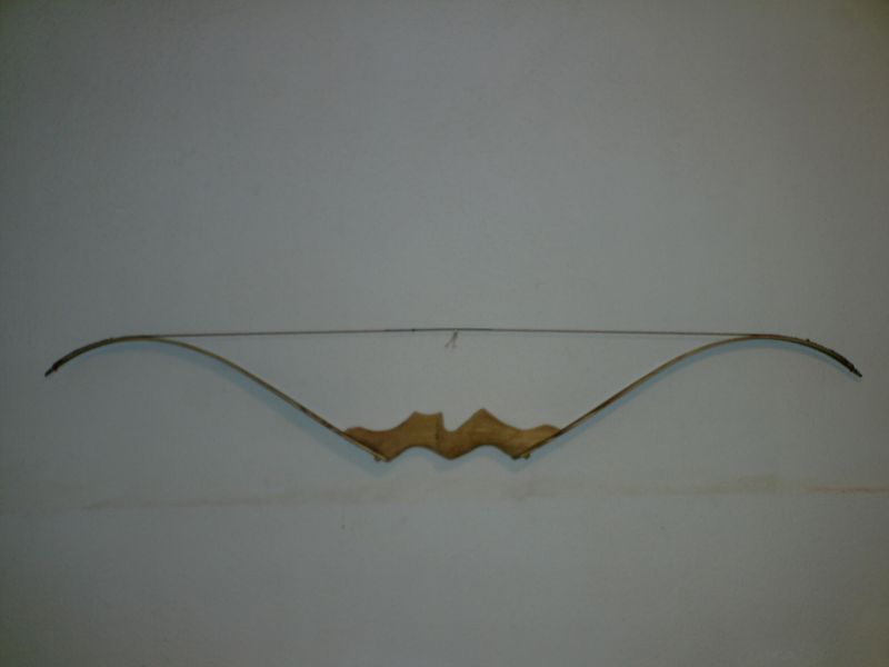

Und so sieht er nu aus.

.....sieht klasse aus Mike.....!! Alles in allem kann man ja sagen gelungenes Projekt....!!
