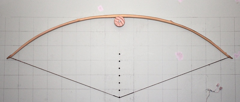

bei 28 " Auszug also 2 x 28 " = 142 cm +20 cm für den Griff, also 162 cm für einen dauerhaft haltbaren Bogen aus Esche.
1, 40 cm Länge ist also extrem kurz, dann müsste der Bogen im Griff komplett mitbiegen, so wie bei diesem hier:
Arcus
