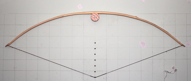

Länge des Bogens gibt dein Auszug vor.
bei 28 " Auszug also 2 x 28 " = 142 cm +20 cm für den Griff, also 162 cm für einen dauerhaft haltbaren Bogen aus Esche.
1, 40 cm Länge ist also extrem kurz, dann müsste der Bogen im Griff komplett mitbiegen, so wie bei diesem hier:
Arcus

Ok. Danke für die Antworten! Manche Dinge muss man halt erst von echten Menschen hören. Bücher lassen immer Fragen offen. Also ich habe jetzt noch einen angefangen (Esche, 2 - max. 2,5 mm dicke Jahresringe, 1,72m Länge; Halbpyramidial, max. aber nur 3,5 cm Breite). Bis jetzt siehts ganz gut aus. Denn 1,40m langen leg ich erstmal zur Seite.
