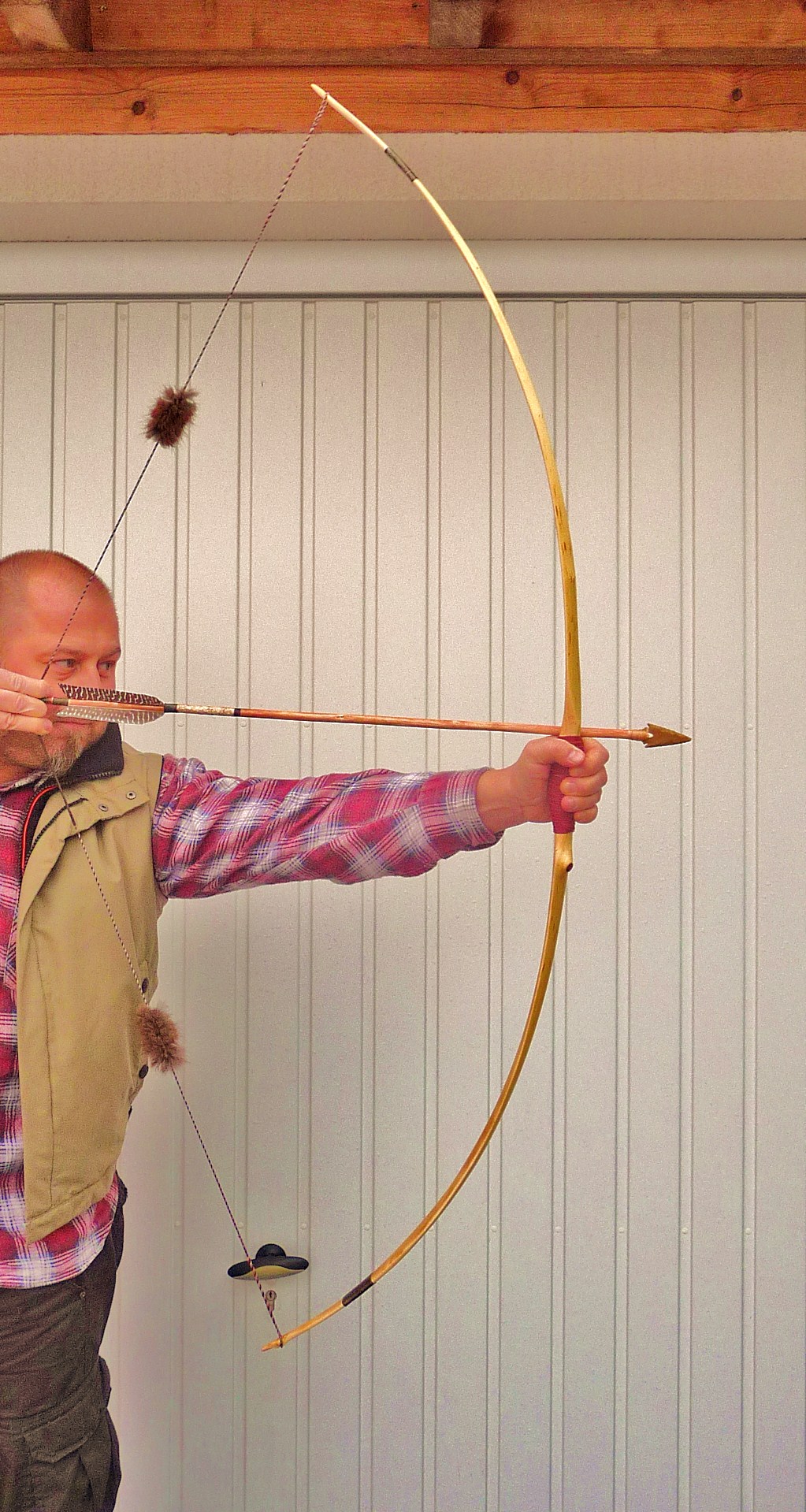

Hallo !

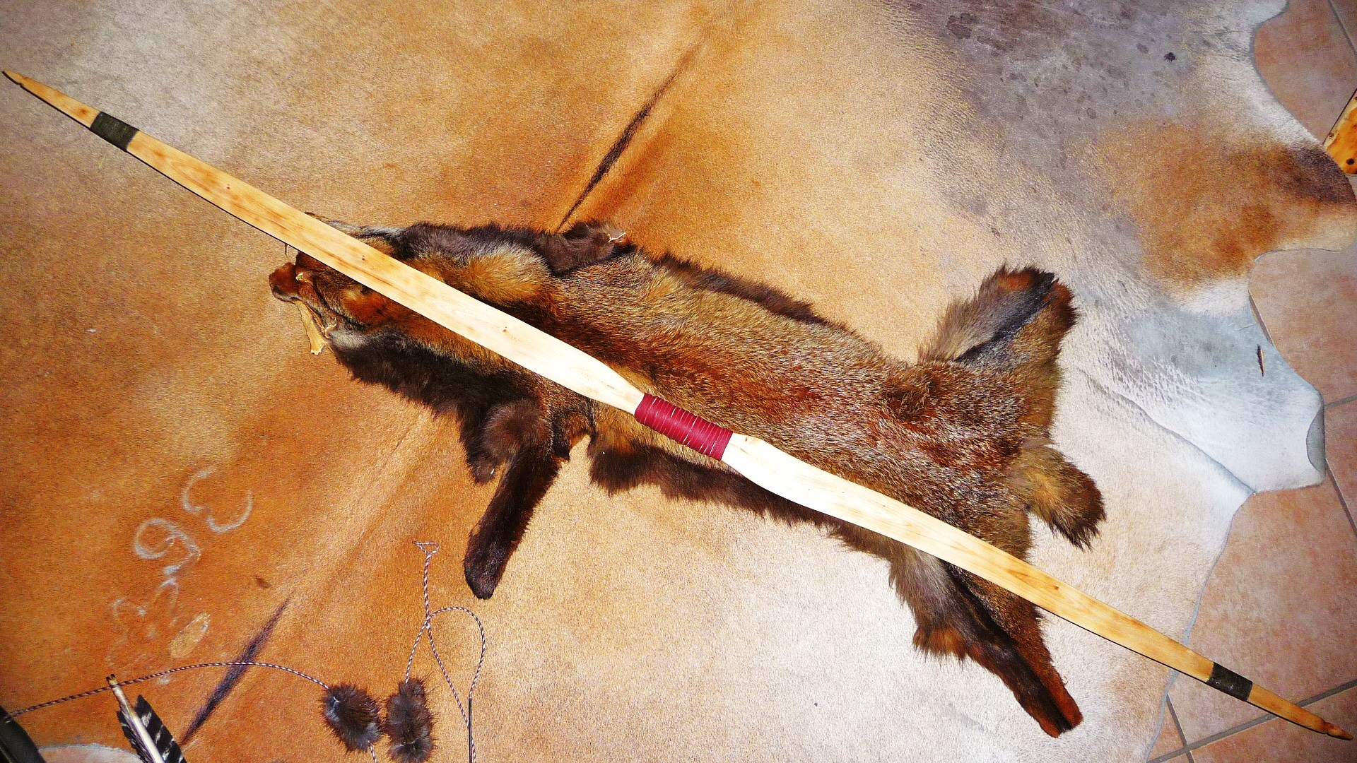

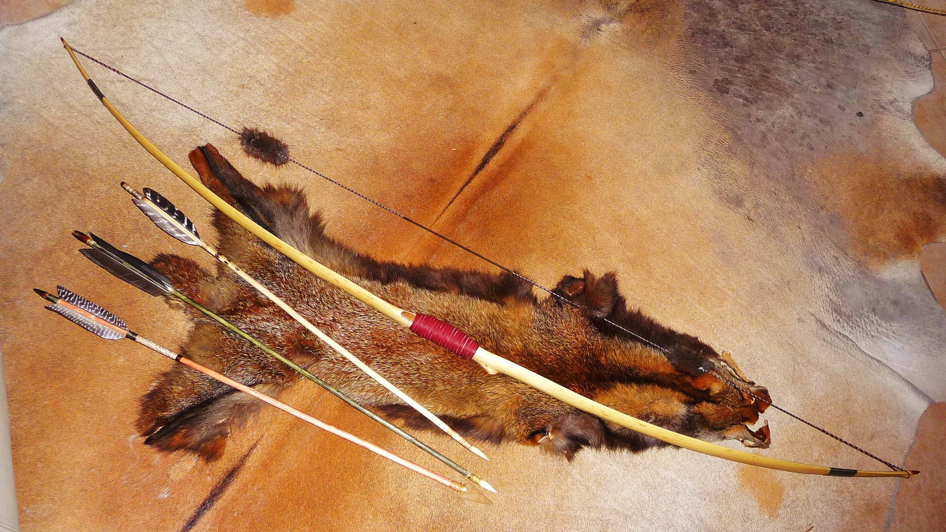

Nach ca. 500 Pfeilen ready :
65" NTN Bergulme Flatbow
39lbs @ 28"
Fades 45mm
Tips 9mm
Gewicht : schlanke 410g inkl. Lederwicklung usw. und 10 Strang Dacron Sehne
Selfnocks
Pyramidal gehalten
Wicklungen aus Sattlergarn (Nur Optisch - neuer Besitzer möchte das so...)
Griffwicklung aus Leder
Arrowpass aus Welsleder
Charakter-Ast am unteren Fade + unterer WA leicht snaky
Belly etwas geröstet ... ::)
"Black Eye" lässt Pfeile mit ganz schön "pfttttt..." fliegen und zaubert dir dabei ein Grinsen auf's Gesicht ...
Ein leichter, schneller Parcourbegleiter der seinem neuen Besitzer bestimmt viel Spass bereiten wird ... ;D
Der Bogen entstand aus einem recht schmalen Stamm (9cm), hatte dafür aber megageile breite Jahresringe und das Holz
war extrem gelblich, was mir besonders an Bergulme gefällt.

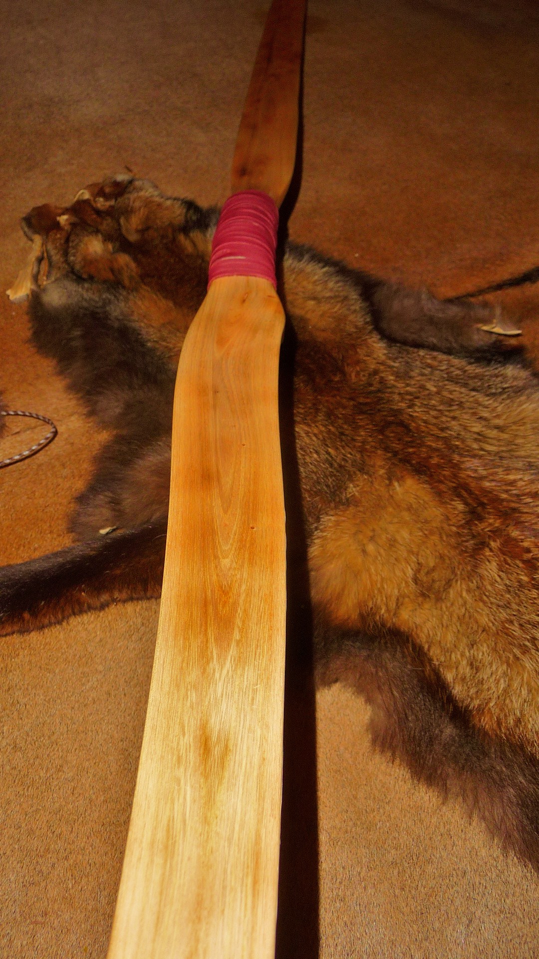

Hier die Bilders :
Bergulme rules !
Bergulme rules !

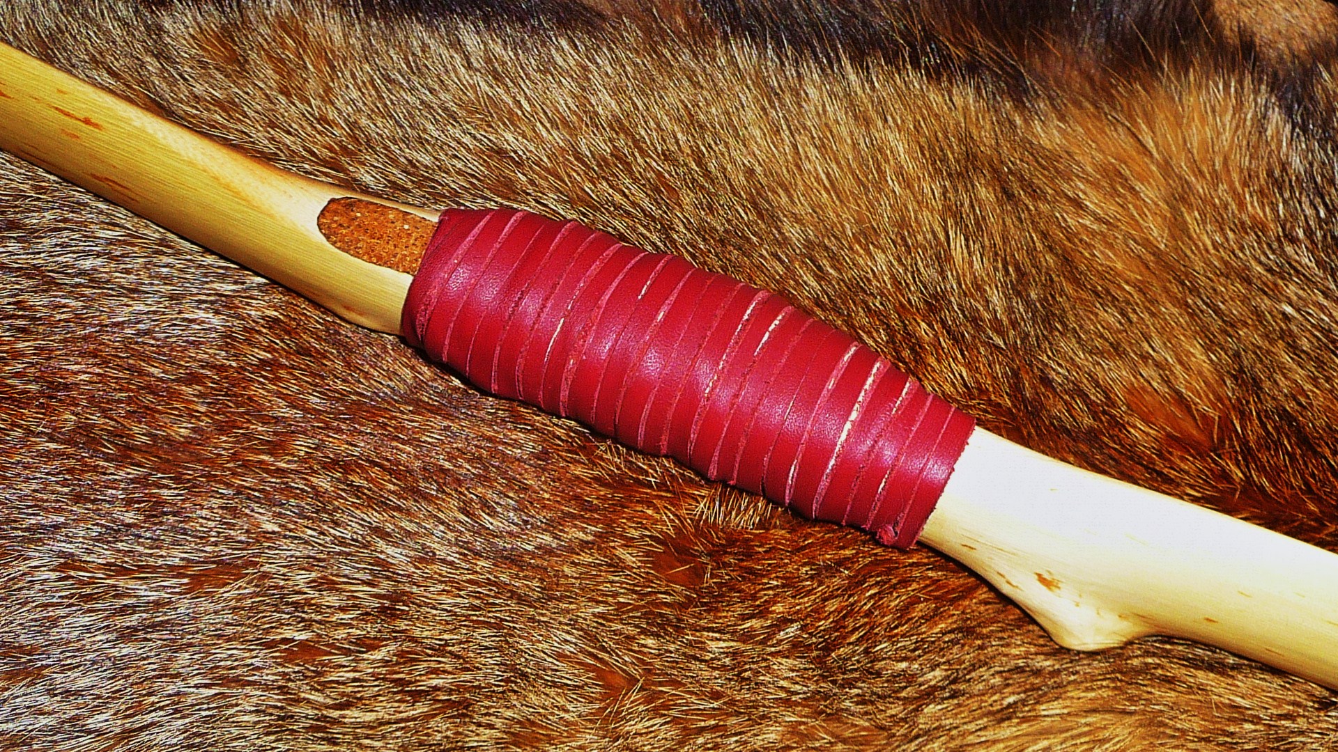

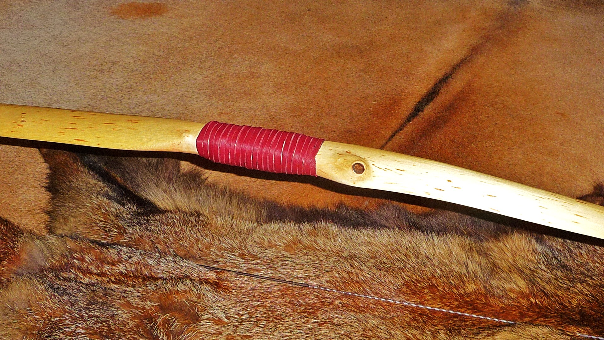

Griffleder gewickelt / Arrowpass aus Welsleder
Der Ast "Black Eye" im Fade-Bereich

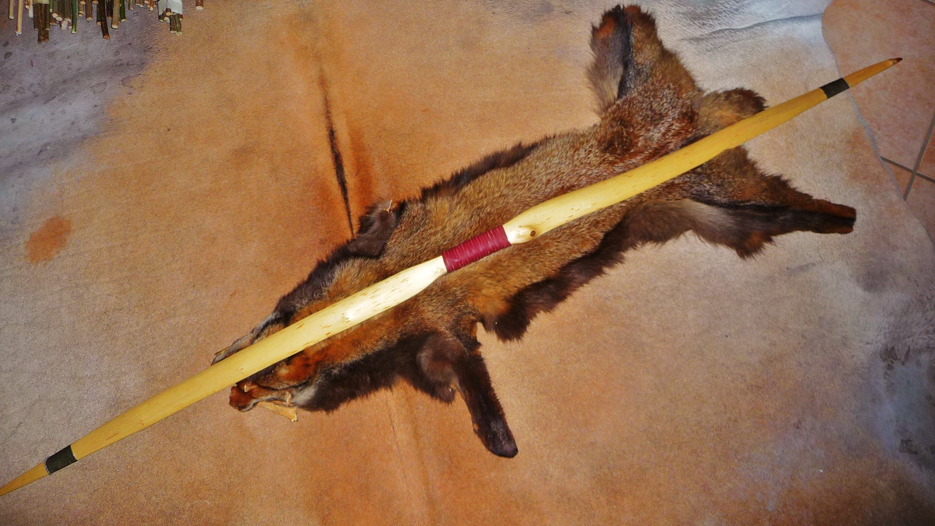

Draufsicht
Draufsicht

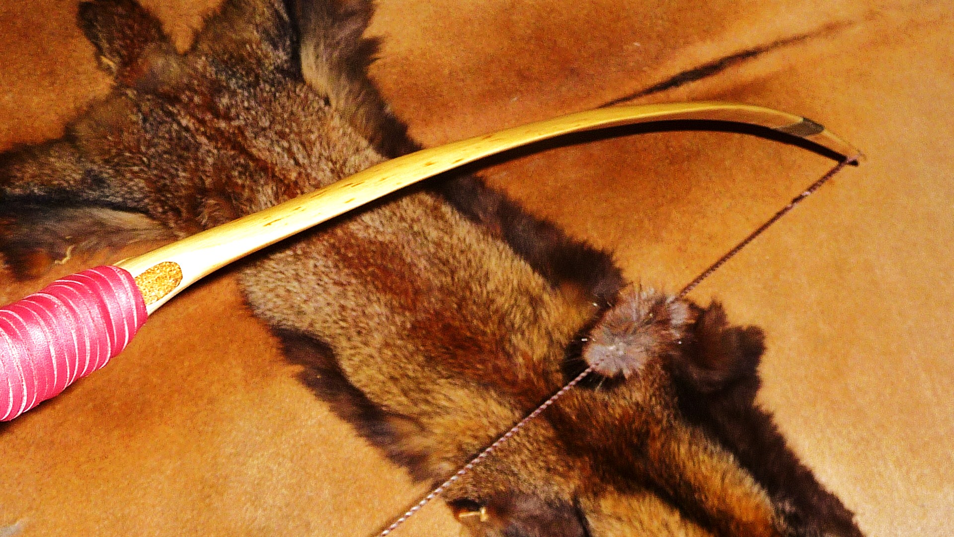

Belly
Belly

Kritik & Lob erwünscht ...

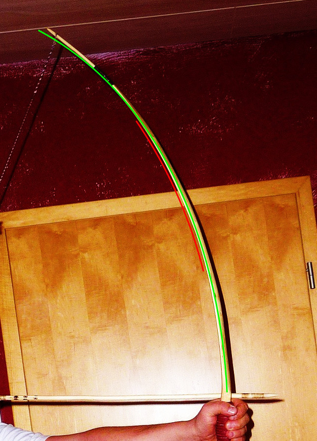

...ich würde den oberen WA noch etwas 'weicher' machen, der ist zu stark und hebt dir im Vollauzug den Pfeil am Nockpunkt zu hoch. ...das kaschiert auch das diagonal geknipste Bild nicht... ::) ;D

Schönes Bögelchen und auch schön leicht für sein Zuggewicht.
Was mir auffällt sind die unterschiedlichen Sehnenwinkel im Vollauszug, der untere WA zeigt ein deutlich größere Winkel.
Vielleicht ist das aber ganz üblich, ich möchte nur wissen, wissen und wissen ;)
Viel Freude wünsche ich der neue Besitzer!

skinwalker
Beiträge: 1484
Re: 65" Bergulme "Black Eye" 39lbs@28"
Beitrag von skinwalker »
@blacky
...kannst du mal einzeichnen wo ich ihn "weicher" machen soll/kann ?
Wäre toll !
Danke

Blacksmith77K
Beiträge: 6025
Beitrag von Blacksmith77K »
skinwalker hat geschrieben:@blacky
Wäre toll !
Danke
skinwalker
Bring die neutrale Phase des oberen WA's auf die grüne Linie. Vorrangig durch Materialabtrag im roten Bereich.
...du bist erfahren genug, die Zeichnung zu lesen... :o)
skinwalker
Beiträge: 1484
@blacky
Alles klar & Danke !
Werd' ich machen bevor der das Haus verlässt !

@Blacky: Kann das nicht auch nur so aussehen, weil er die Sehne etwas weit oben anfasst? Sieht zumindest so aus, als wäre der Pfeil ziehmlich weit oben eingenockt, folglich auch die Hand an der Sehne.
Blacksmith77K
Beiträge: 6025
Haithabu hat geschrieben:@Blacky: Kann das nicht auch nur so aussehen, weil er die Sehne etwas weit oben anfasst? Sieht zumindest so aus, als wäre der Pfeil ziehmlich weit oben eingenockt, folglich auch die Hand an der Sehne.
Könnte... aber wenn Skinwalker fragt, wie er denn wo was wegnehmen soll/kann, dann ist er sich der Steifigkeit des oberen Wurfarmes bewusst.
Wenn es anders wäre hätte er geschrieben, dass es so wie es ist, OK ist. ;)
Beiträge: 3780
Hat gedankt: 184 Mal
Hat Dank erhalten: 60 Mal
Stimmt auch ;)
