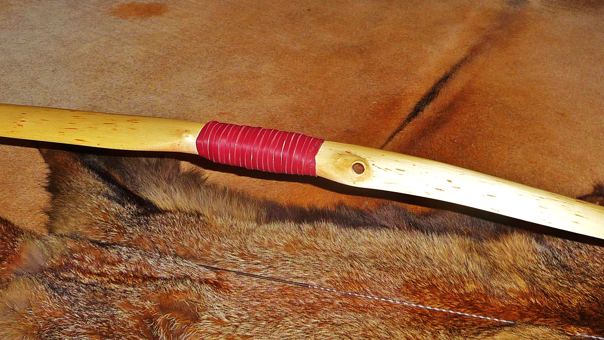

Griffleder gewickelt / Arrowpass aus Welsleder

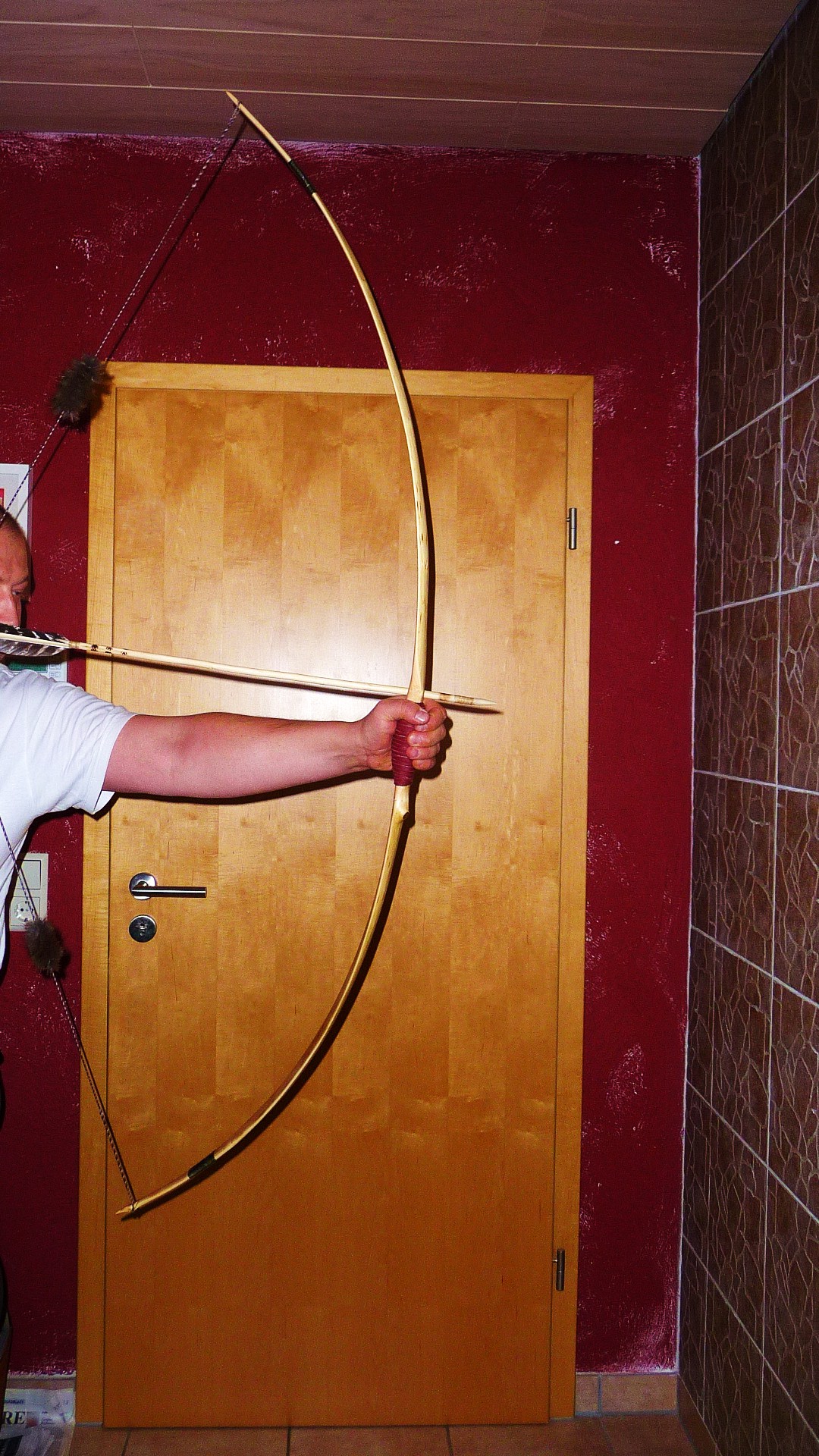

Vollauszug
Vollauszug

...ich würde den oberen WA noch etwas 'weicher' machen, der ist zu stark und hebt dir im Vollauzug den Pfeil am Nockpunkt zu hoch. ...das kaschiert auch das diagonal geknipste Bild nicht... ::) ;D

Was mir auffällt sind die unterschiedlichen Sehnenwinkel im Vollauszug, der untere WA zeigt ein deutlich größere Winkel.
Vielleicht ist das aber ganz üblich, ich möchte nur wissen, wissen und wissen ;)

...kannst du mal einzeichnen wo ich ihn "weicher" machen soll/kann ?
Wäre toll !

skinwalker hat geschrieben:@blacky
Wäre toll !
Danke
skinwalker
Bring die neutrale Phase des oberen WA's auf die grüne Linie. Vorrangig durch Materialabtrag im roten Bereich.
...du bist erfahren genug, die Zeichnung zu lesen... :o)

@Blacky: Kann das nicht auch nur so aussehen, weil er die Sehne etwas weit oben anfasst? Sieht zumindest so aus, als wäre der Pfeil ziehmlich weit oben eingenockt, folglich auch die Hand an der Sehne.

Haithabu hat geschrieben:@Blacky: Kann das nicht auch nur so aussehen, weil er die Sehne etwas weit oben anfasst? Sieht zumindest so aus, als wäre der Pfeil ziehmlich weit oben eingenockt, folglich auch die Hand an der Sehne.
Könnte... aber wenn Skinwalker fragt, wie er denn wo was wegnehmen soll/kann, dann ist er sich der Steifigkeit des oberen Wurfarmes bewusst.
Wenn es anders wäre hätte er geschrieben, dass es so wie es ist, OK ist. ;)
