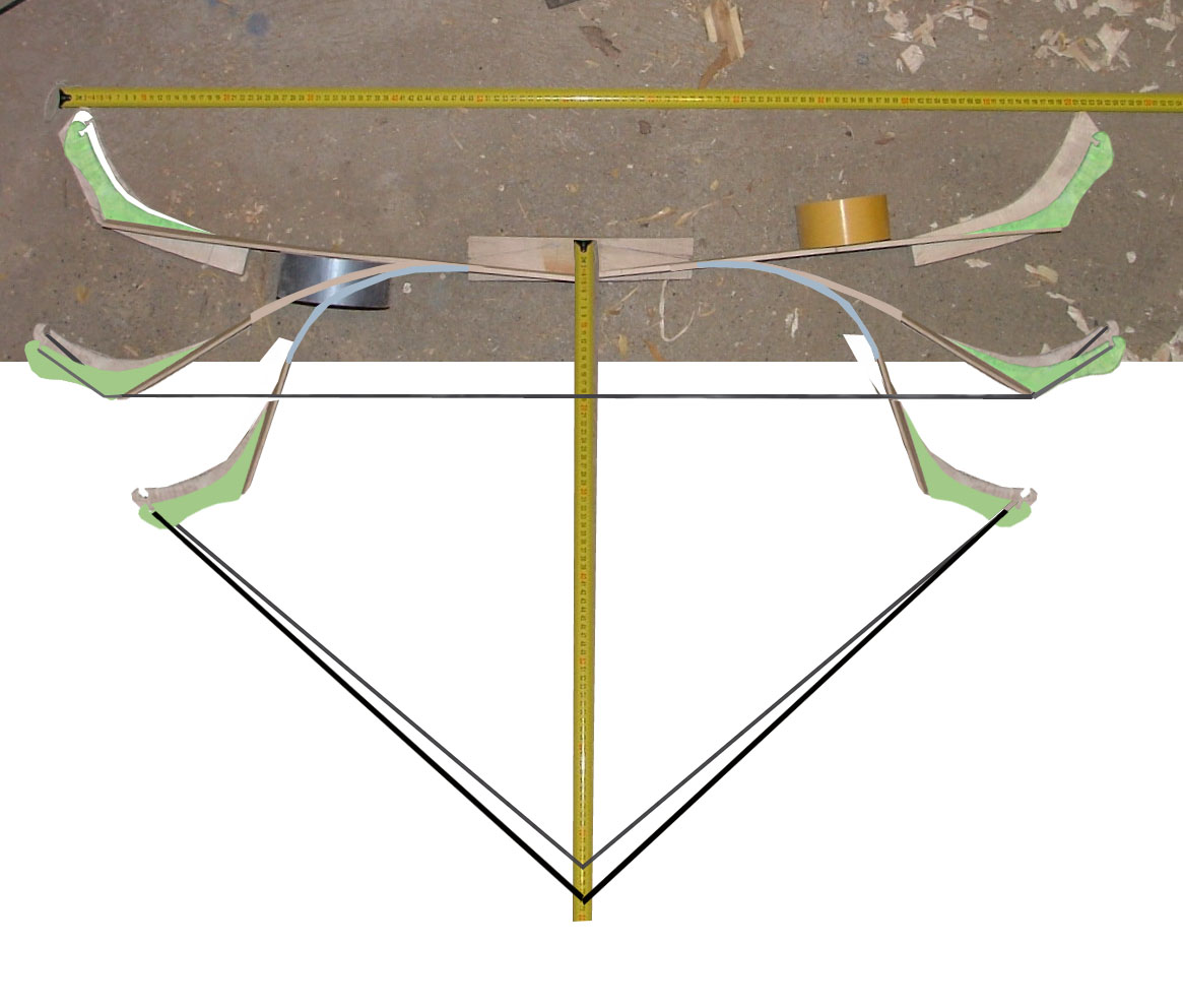

Hab mal ein wenig die Auszugsgeometrie simuliert, die entspricht, wenn sie stimmt, eigentlich weitgehend dem was ich wollte.
allerdings scheint nach der Analyse eine Reduktion des Siyhaswinkels um ein paar Grad sinnvoll um noch ein wenig Reserve zu schffen. Dies ist auch optisch von Vorteil da dadurch der Siyhas-Wurfarm-Übergang von der Seite nicht gar so wuchtig wirkt
und hier das entsprechende Bild, man sieht schön wie eine Veränderung desw Siyhas-Wurfarmwinlels um ein paar Grad bei gleicher Biegung, deutlich mehr Auszug ergibt.

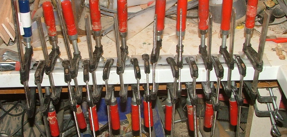

Die Hornstreifen
jede Hornplatte für einen Wurfarm sehtz sich aus 6 Streifen die aus den Seitenteilen des Wasserbüfflhorns geschnitten wurden zusammen.
hier das Zusammenkleben der beiden Hauptstücke die aus jeweils 3 schon zuvor zusammengefügten Streifen bestehen
Verklebeschema
Verklebeschema
