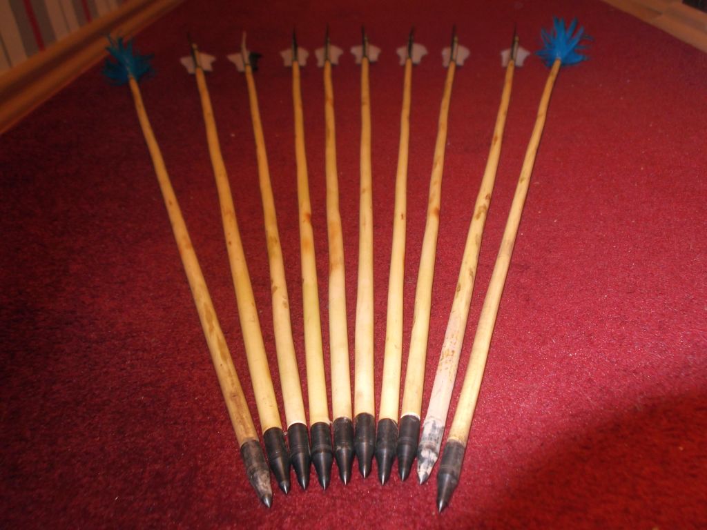

Hi,
ich hab mich auch mal dran versucht:
Haselnussschößlinge aus dem Nachbarort ;)
Federn: vom Truthahn selbst geschnitten.
Wicklung: aus Leinengarn eigentlich ein Fehlkauf (wollte dickeres haben) aber hat sich schon sehr bezahlt gemacht. Sehr dünn und sehr reißfest.
Länge: 29,5 "
Gewicht: unterschiedlich
Spine: vermutlich vorhanden
Finish: Leinöl
Ein paar sind schon geflogen und das sogar dahin wo sie hin sollten :D
Ich hab einfach mal drauf los gebaut ohne bestimmte Daten erreichen zu wollen.
Ziel war dass sie fliegen und das tun sie ;) FluFlus klingen auch sehr schön hab ich festgestellt.
Die Fotos sind leider nicht so doll, aber draussen ist immer dunkel wenn ich nach Hause komme :-[

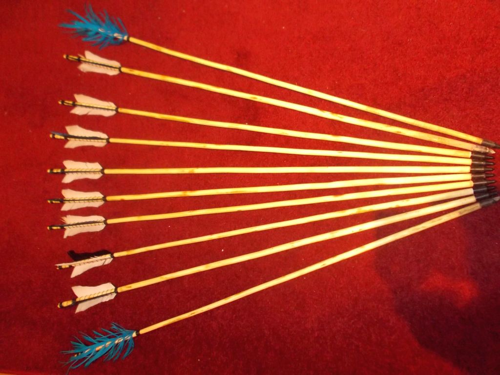

Frankster
Beiträge: 1355
Re: Naturpfeilpräsentationen
Beitrag von Frankster »
Schaft: Holunder, 31 Zoll (79 cm)
Spitzen-Insert: Hasel
Nock-Insert: Wolliger Schneeball
Wicklungen: Ramie
Spitzen: Eigenbau, 40 gr
Federn: 4 Zoll, Parabol, 3 fach
Die Pfeile haben alle einen statischen Spine von #35 +- #2 bei einem Gewicht von nur 22,5 Gramm +- 0,5 Gramm
Der FOC liegt trotz der leichten Spitzen wegen der konischen Schaftform bei 10-11%
Die Haltbarkeit der Schäfte ist dennoch erstaunlich: Einschäge auf Vollholz bedeuten kein Pfeilbruch und die Spitzen lassen sich leicht aus Holz wieder herauslösen.
Bezogen auf Ihren dynamischen Spine matchen diese Schäfte auf ca. 45# Zuggewicht ausgehend von einem Selfbow nach Stu Miller. In dieser Kombi liegt man bei ca. 7,7 grpp. Was hohe Pfeilgeschwindigkeiten und eine flache Flugbahn zur Folge hat.
Beim nächsten Satz werde ich versuchen flachere Federn zu verwenden. Durch das leichte Schaftende stabilisieren die Pfeile sehr gut und mit flacheren Federn lässt sich die Pfeilgeschwindigkeit sicher weiter erhöhen.
