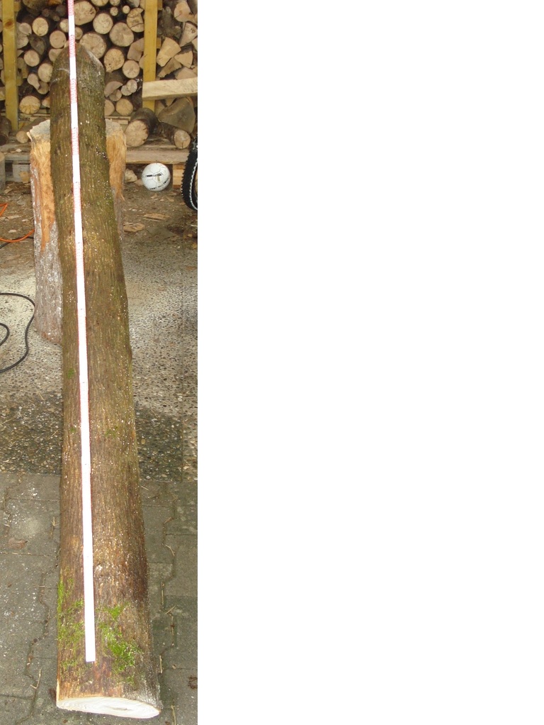

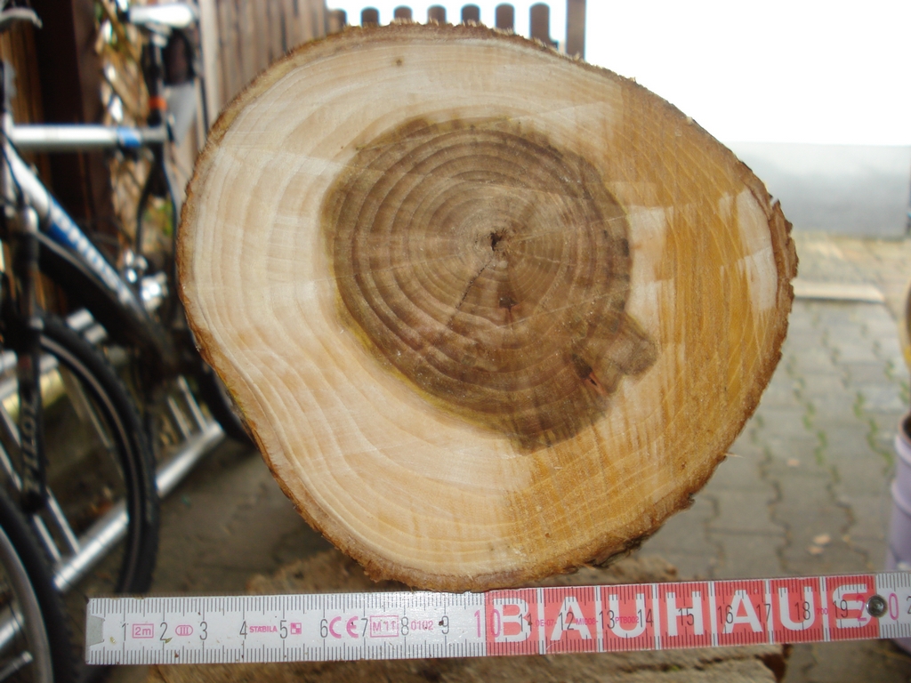

Es sind jetzt 2 Stämme bei mir gelandet. Stamm 1 hat ca. 185cm länge und ca. 20cm Durchmesser, der zweite ist ca. 205cm lang und hat zw. 15 - 18 cm Durchmesser. Ich denke da sollte sich etwas draus machen lassen.
MIr ist soweit schon mal klar, das jetzt erstmal die Rinde runter muss und die Stämme gespalten werden sollten. Versiegeln und dann trocknen. Soweit gut.
Leider habe ich seit heute morgen (typisch, ist ja Urlaub) "Rücken" und bin somit stark unbewegungsfähig :( . Es hat gerade noch gereicht die Stämmchen mit dem E-Hobel kurz zu bearbeiten und diese Bilder zu machen.
Als blutiger Anfänger will ich aber auch keine Fehler machen, die das schöne Ulmenholz unbrauchbar machen, deshalb habe ich noch ein paar weitere Fragen.
1. Die Ulme wurde gestern geschlagen. Wie schnell muss den jetzt weitergearbeitet werden? Wie gesagt, mein Rücken - aua. Kann die Ulme noch über die Feiertage ungespalten und mit Rinde im Carport bleiben bis ich mich einigermassen erholt habe?
2. Wo genau sollte ich denn die Spaltachse ansetzten um die besten Staves herauszuholen?
3. Soll ich nach dem spalten die Staves noch im Carport bzw. Garage lagern oder möglichst schnell in den (ca. 15°C und trocken) Keller bringen? Bei uns ist es derzeit eher kalt und nass wie wohl überall...
Hier noch ein paar Bilder und jetzt schon mal Danke
leider unscharf (Rücken)

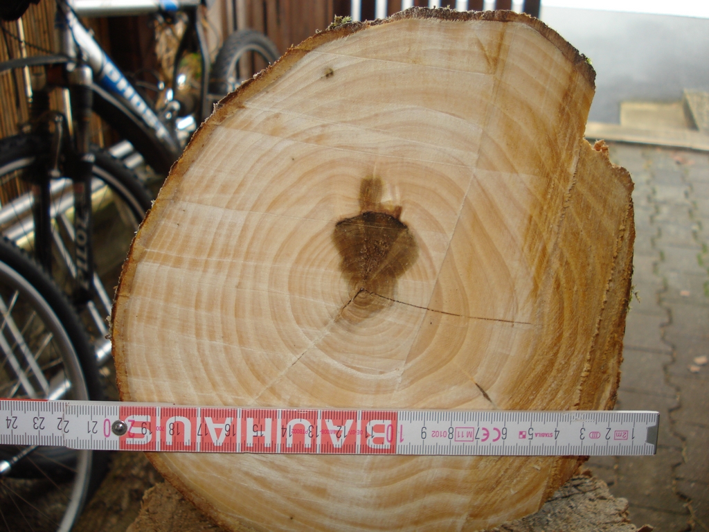

und der Anschnitt dazu

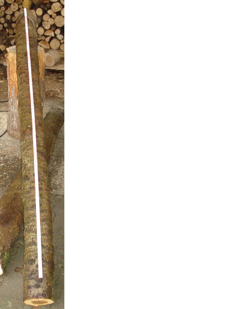

der 2. Stamm mit 205cm

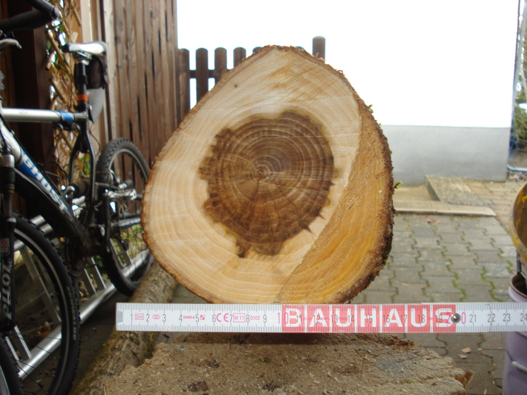

Anschnitt Stamm 1 andere Seite

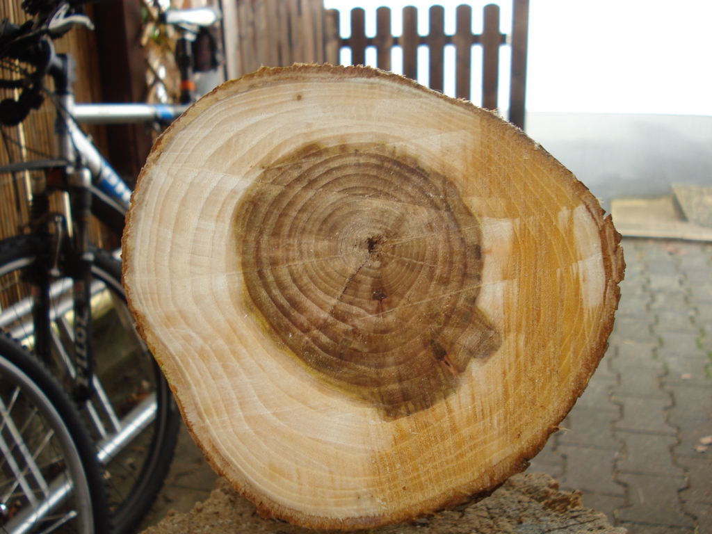

Anschnitt Stamm 1
Anschnitt Stamm 1
Stamm 1, 185 cm lang

Also zu 1.) kann ich sagen: Jop, kannste machen.
Gruß, Marc
In hoc signo vinces
laurin
Beiträge: 215
Registriert: 20.05.2008, 00:03
Re: Fragen zu frischer Ulme
Beitrag von laurin »
unbearbeitet ein/zwei Wochen bei den Temperaturen stellen kein Problem dar.
Wichtig bei Ulme, die Rinde runter! Je eher, um so leichter geht es. Dann kannst Du gleich sehen, ob Bohrlöcher vom Splintkäfer drin sind. Wenn nicht, hast Du optimale Voraussetztung für einen guten Bogenrücken unter der Rinde.
Spalten würd ich - sofern Dir Risse nicht einen anderen Weg vorgeben - so, dass Du eine Hälfte mit breiten Ringen erhältst, die andere Hälfte hat die schmaleren Ringe.
Im carport oder der Garage wäre es mir derzeit zu feucht. Lieber im Keller. Um etwaigen Befall - oder Verbreitung von Käfer oder Pilz zu verhindert, sollte das Holz zügig trocknen. Wohnung wär mir zu zügig.

halbier sie erstmal ;) wenn Du dann noch lust zum vierteln hast, würd`ich das erst in einem halben Jahr machen.
Dann ist die Gefahr des verdrehens nicht mehr so groß.
Nachdem der Spaltling fertig ist (geschält und Enden versiegelt) wiege ich die Teile und schreibe Datum und Gewicht auf. Dann kannst Du den Trocknungsverlauf besser abschätzen.

Jaein...! Ulme wächst stets in Ringebene wellig, wobei die Wellen von Ring zu Ring GEGENLÄUFIG "wellen", so dass die Fasern immer "über kreuz" liegen.
Das führt dazu, dass der Spalt nich sauber durch die Ebenen geht, sondern sich immer kreuzweise "Querverbindungen" erhalten. Dennoch KANN man Ulme relativ sauber und kraftarm spalten, man muss nur:
> den Spalt stets nur ein kleines Stück, so 10 - 15 cm, voran treiben, und dann erst mal mit einem Stechbeitel, Japansäge oder scharfem Messer alle Querverbindungen kappen. (Dass man, wie sonst auch, für jeden Keil den Stamm umdreht, ihn also von der anderen Seite einschlägt als den Vorherigen, setze ich voraus!)
Der Ablauf sieht dann etwa so aus:
(Annahme: Ein Stück ist schon gespalten, ein Keil ist drin, der 2. gerade raus gefallen...)
Stamm umdrehen.
Keil halb einschlagen.
Keil ganz einschlagen.
Querverbindungen kappen. (Anderer Keil fällt raus).
^wieder von oben....
Rabe ;)

So, die erste Ulme wurde heute gespalten, entrindet und mit Weisleim versiegelt. Zum Glück habe ixh keine Tierchen gefunden. Das spalten war einfacher als erwartet. Hab es ohne des Raben's Post gelesen zu haben, nach seiner Anleitung gemacht. 8) Morgen kommt der zweite Stamm dran und dann dürfen die Hälften für die nächsten Monate im Keller trocknen.
Was allerdings ne ziemliche Strafarbeit für mich ist, ist den Bast runterkratzen... am besten ging das noch mit meinem Opinel und stellenweise mit Ziehklinge. Die letzten Reste hab ich dann mit Schleifflies entfernt. Insgesamt hab ich da heute bestimmt 4 Std. Bast gekratzt... >:)

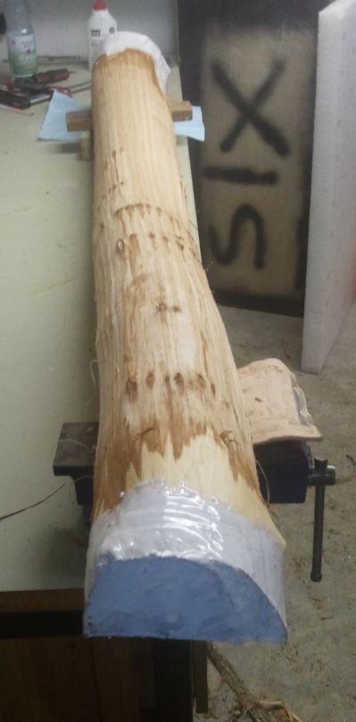

Warum muss ich, wenn ich den Bast drauflasse, das Holz mit Klebeband oder Leim versiegeln und wenn ich den Bast ganz runtermache nicht? Die Enden sind auf ca. 7-8 cm mit Leim versiegelt. Was ändert sich durch den Bast im Trocknungsverhalten? Zieht der noch extra feuchte aus dem Holz? In meiner naivität hätte ich jetzt gedacht, der Bast schützt das Holz eher vor zu schnellem trocknen.
Unten mal ein Bild wie ich einen halben Stamm bereits fertiggestellt habe (so wie im markierten Bereich sieht der ganze Stave jetzt aus). Das zweite Bild zeigt die andere hälfte des Stammes wie er jetzt im Keller liegt (mit Bast, nur an den Enden ist der Bast weg und dort dann versiegelt).

Wenn die Rinde runter ist mit oder ohne Bast würde ich den Rücken abkleben.
Außen am Baum ist die weichste jüngste und rissanfälligste Schicht. Die gibt das Wasser am schnellsten ab. Das führt dann zu Rissbildung. Durch die Abdeckung wird der Feuchteaustritt an der empfindlichen Seite gebremst. Das gleich gilt auch für die Enden. Da leg ich auch das Klebeband um die Ecke und wickle dann noch einmal um den Stab.
