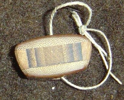

Beiträge: 8880
Hat gedankt: 1184 Mal
Hat Dank erhalten: 203 Mal
Re: Yumi Griffaufbau
hier noch ein Bild aus der "Verkaufsanzeige":
danke Mark für Deine Anleitung zum Griff, ohne die hätte ich es nicht hinbekommen!
Grüße benzi

Vllt sagt ja jemandem der Aufbau vom Yumi, in Bezug zum Bogenbauer, mehr als mir (RoLi?)
liebe Grüße benzi

Also ich verstehe deine Frage so das Du den aufbau wissen willst.
also:
von rechts nach links Holz, Bambus, Bambus, Holz Bambus, Bambus Holz
Oben und untern Bambus.
Wie komm ich drauf:
Das sieht man an dern Jahresringen bzw. röhren. Das eine ichst halt Gras das andere Holz!
Welche Holtart kann ich so nicht sagen ich weis nur aus beschreibungen das unteranderen Kirschbaum benutzt wurde.
Es gibt auch eine Holzart in Japan die dem Osage nicht ganz unähnlich ist. Siehe dazu aber auch das Reflexbuch.
Aber warum steht das bei Griffaufbau????
Gruss
Ursus
Markus

Benzi, wenn ich das könnte ... . Man bekommt das Innenleben eines Bogens leider nur sehr selten zu sehen.
Der mittlere Spleiß scheint Holz zu sein. Das machte/macht man so, laut Herrn Shibata, wenn man einen schnellen/harten Bogen will.
Ich glaube nicht, dass es ein Fuji Banashi war. Ich kann mich nicht erinnern, einen solchen mit Signatur gesehen zu haben. Wenn irgendein Bogenschnitzer einen solchen Bogen verhunzt, und es wäre die Signatur eines jap. Bogenbauers drauf, könnte der schlechte Bogen auf ihn zurück fallen. Das wollen die sicher nicht, und schlechte Bögen können die selbst ::) .
Noch mal wegen der Wicklungen. Keiner meiner Bögen die ich aus Japan hatte, hatte mehr als drei Wicklungen. Ich habe allerdings meinen letzten Bogen zu Beginn der 90er gekauft. Vielleicht wird die nachlassende Qualität mit schönen Wicklungen kaschiert (ich bin böse, ich weiß das).
Benzi, was immer das für ein Bogen ist. Wenn er lange nicht geschossen wurde, lasse es langsam angehen. Der könnte sich sonst verabschieden.

Rolf, genau weil der mittlere Spleiss quadratisches Holz ist, dachte ich, Du könntest davon evtl auf den Erbauer schliessen, weil SO üblich scheint der Aufbau nicht zu sein, oder doch?
Läßt denn die Tatsache, dass ein Abschnitt eines Bogens zum Zeigen des Inneren Aufbaus dem Bogen beigefügt wurde, irgendwelche RücKschlüsse zu?
Der Bogen wurde bevor ich ihn gekauft habe im Dojo in Münster von Kyudoka geschossen!
Im Vergleich mit Deinem Bogen zieht er sich etwas hart, aber ist schnell....... so wurde er auch von Kyudoka in Münster beschrieben.
danke und Grüße benzi
